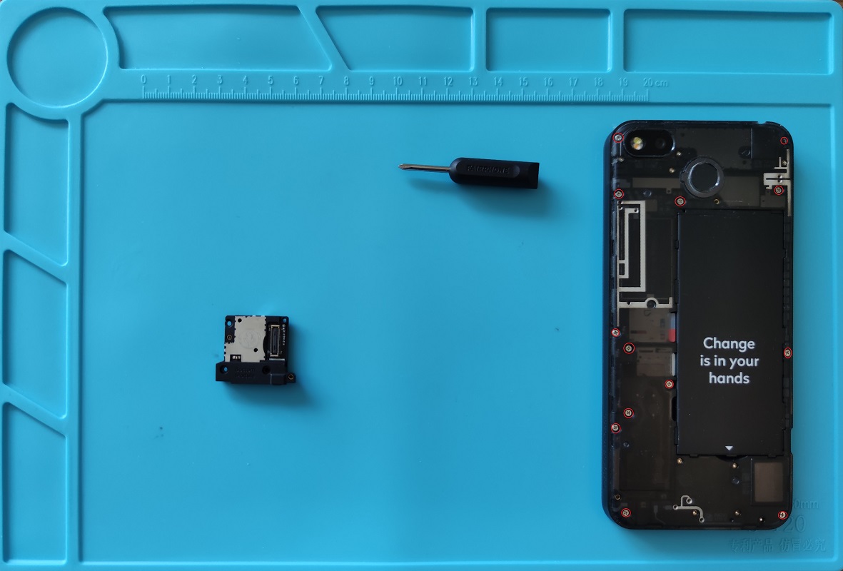

    Markiert sind hier die Schrauben auf der Rückseite des Geräts.

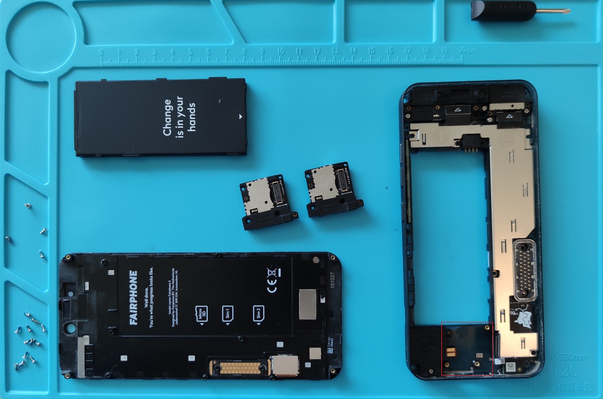

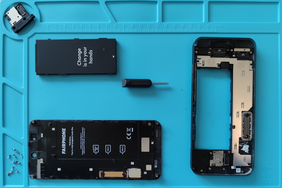

    Hier sind Display (links) und das restliche Gerät (rechts) schon getrennt. Das Display ist auch als eigenes Modul erhältlich und kann bequem getauscht werden.
    Hier ist das defekte Modul ausgebaut und liegt neben dem Ersatzteil.
