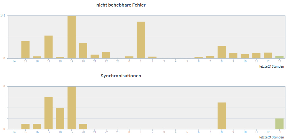

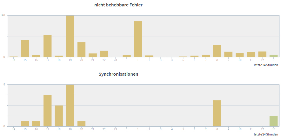

  • Ich hatte mal wieder einen Verbindungsabbruch und konnte diesmal Statistik zu den nicht behebbaren Fehlern beobachten.
    Einen direkten Zusammenhang zwischen den nicht behebbaren Fehlern und dem Verlust der DSL Synchronisation kann ich nicht erkennen.
    Auch die beiden Statistik-Diagramme zeigen keinen unbedingten Zusammenhang (siehe Screenshot im Anhang).
    Dominik
  • Damit sehe ich meine Vermutung als nicht bestätigt. Hatte nämlich einen externen Störer im Auge, aufgrund deiner Beschreibung.
    Mal hoffen, dass es ein kleineres Problem im DSLAM ist, welches sich schnell beheben lässt.
