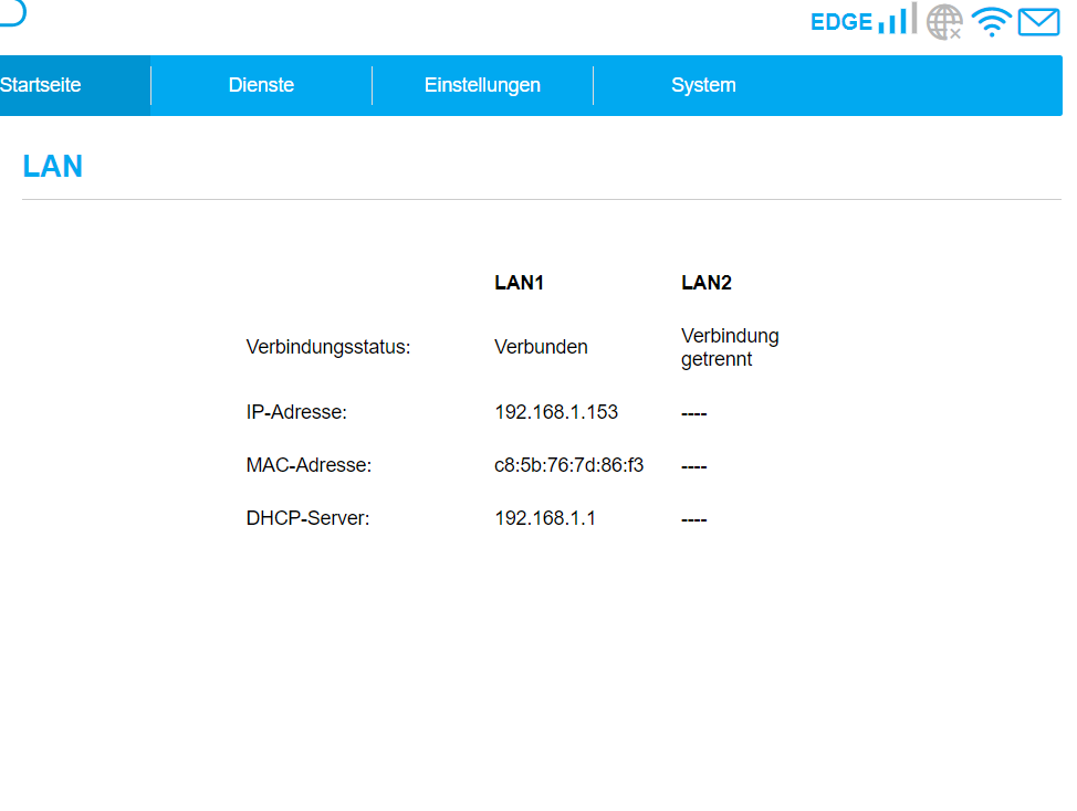

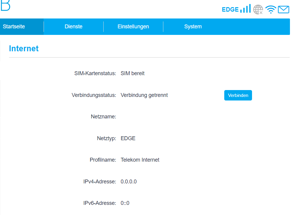

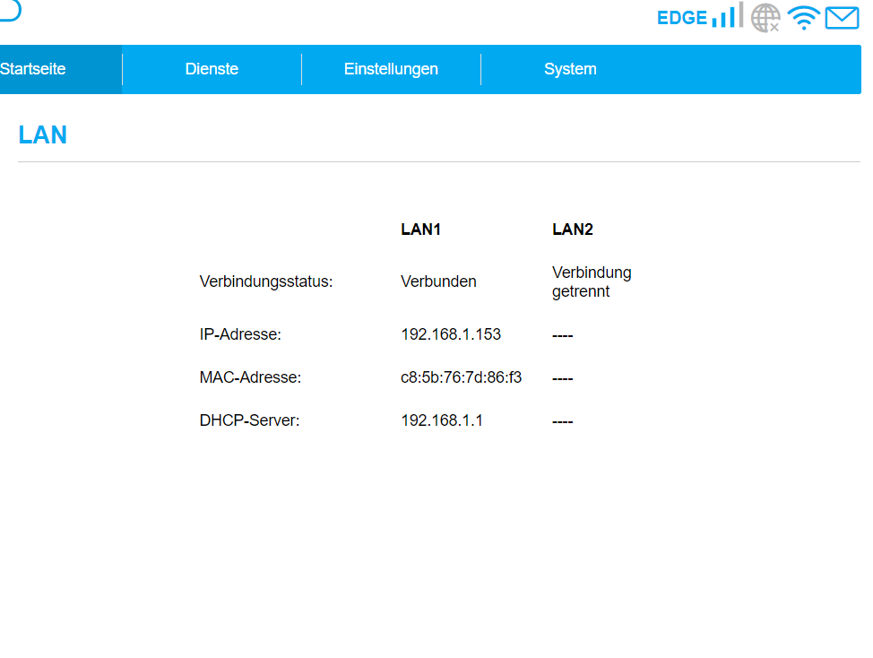

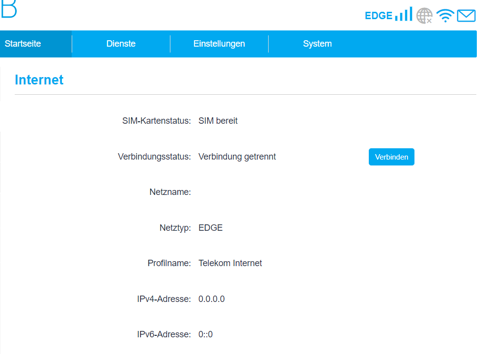

    seit gestern Abend habe ich kein Internetzugriff mehr über meinen Homespot. Ich habe nicht geändert oder umgestellt (weder Einstellungen am Gerät, noch Standort) und das Problem triff sowohl über WLAN als auch LAN auf. Ich habe den Router schon mehrfach neu gestartet und die SIM Karte neu eingelegt. Das Ergebnis ist immer, dass ich guten Empfang habe, aber die Netzwerklampe blink und es wird "edge" angezeigt (siehe Anhang).
    Was könnten die Gründe dafür sein? Ist der Router defekt oder liegt eine Störung vor?
