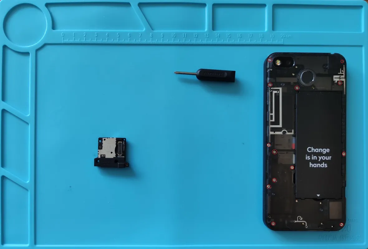

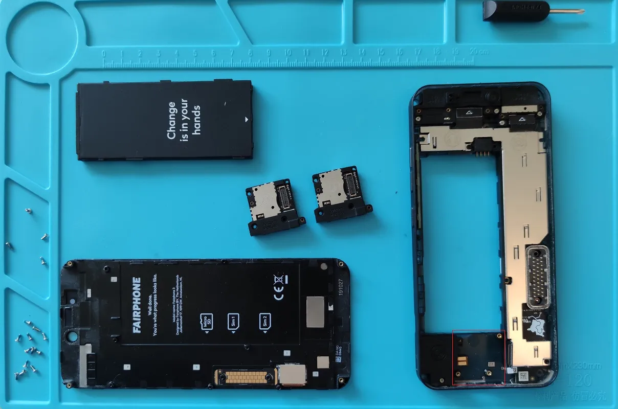

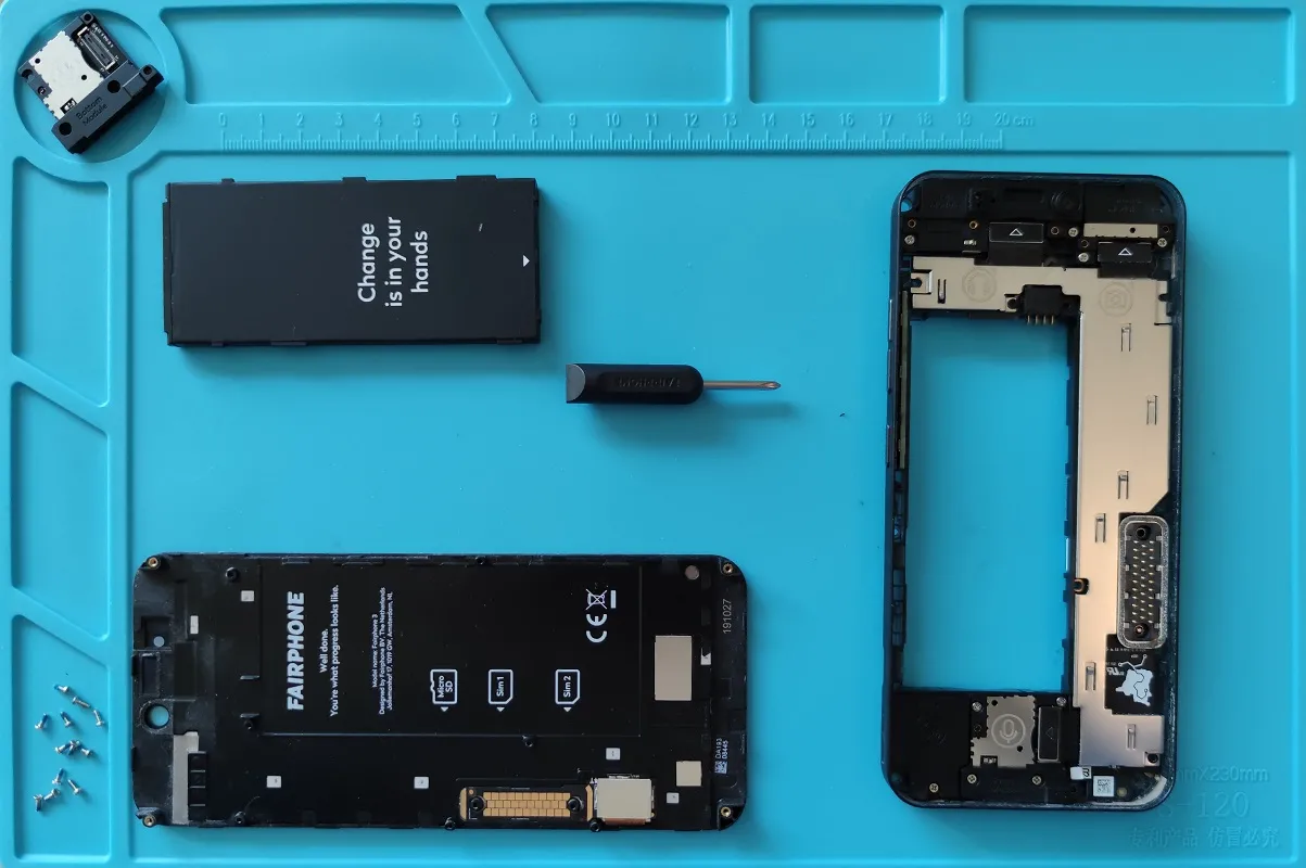

Zur Illustration habe ich einige Bilder gemacht:
Markiert sind hier die Schrauben auf der RĂŒckseite des GerĂ€ts.
Hier sind Display (links) und das restliche GerÀt (rechts) schon getrennt. Das Display ist auch als eigenes Modul erhÀltlich und kann bequem getauscht werden.
Hier ist das defekte Modul ausgebaut und liegt neben dem Ersatzteil.
