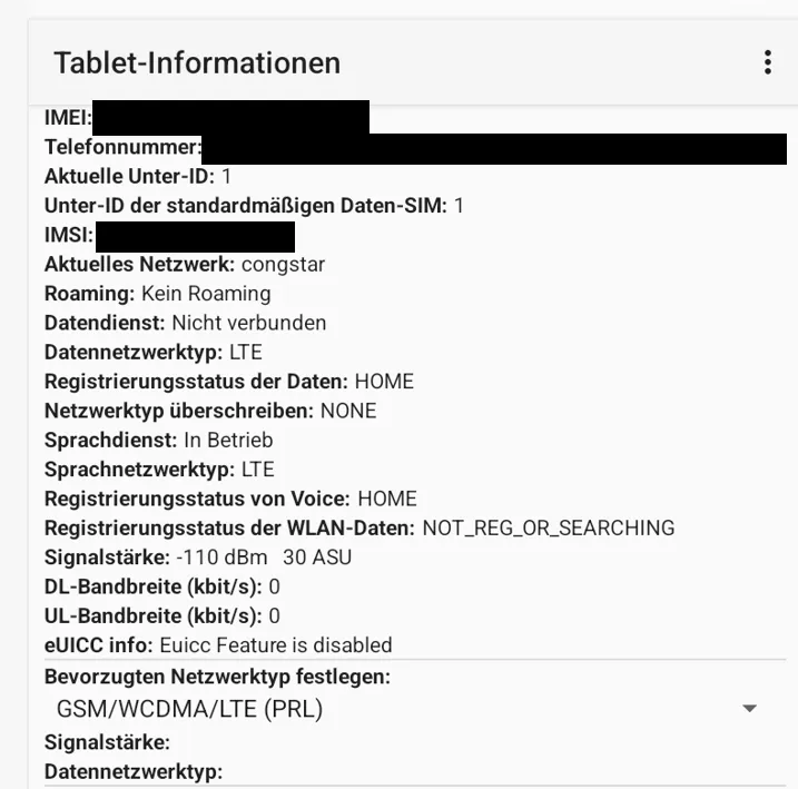

    In den Tablet-Informationen stehen folgende Daten:

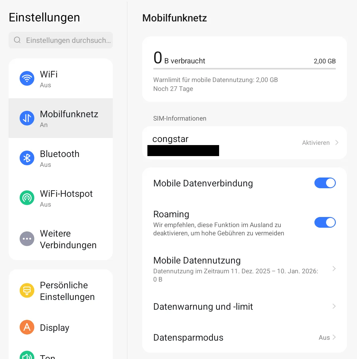

    Nachfolgend die Einstellungen im Tablet:

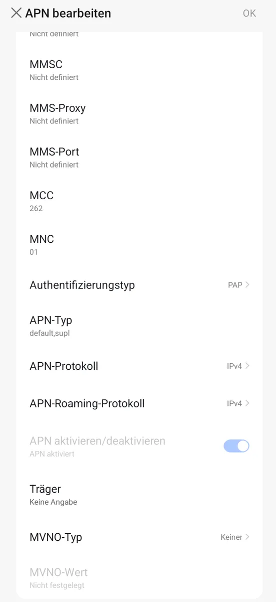

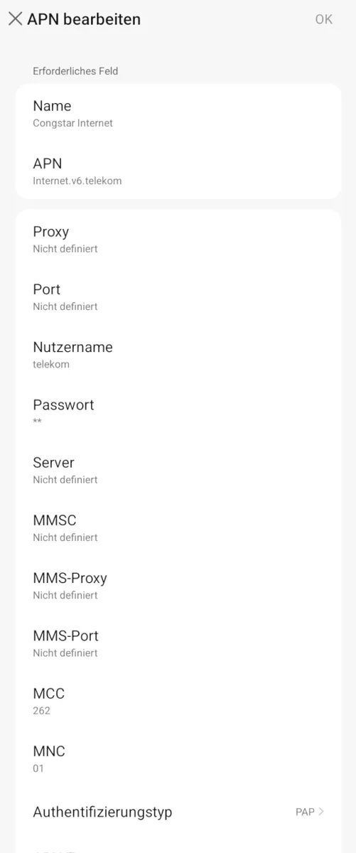

    Den APN habe ich manuell eintragen müssen, was mich auch schon verwundert. Ich dachte diese Informationen werden bei Registrierung im Netz automatisch bezogen?
    Die APN Daten habe ich von der Congstar-Seite und diese hat mir ein Chat-Mitarbeiter auch nochmal bestätigt. Passwort ist "tm".

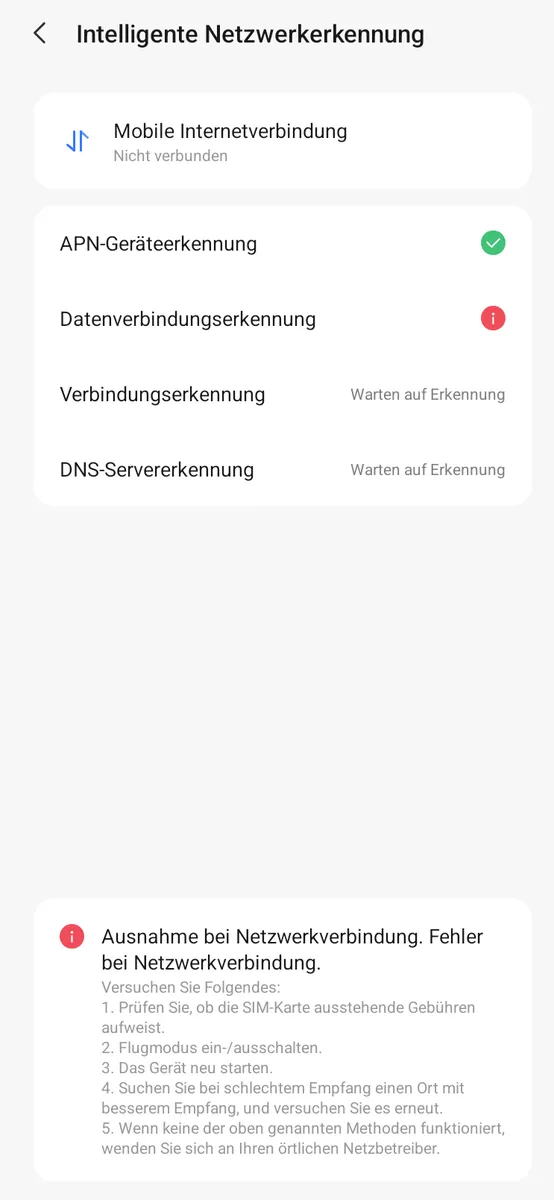

    Auch nach mehrmaligem Reboot funktioniert es damit immer noch nicht:

    • APN prüfen auf "internet.telekom" (PW kann man weg lassen, oder "tm" nutzen)
  • Phoenix2k4 hast du schon die Lösung aus dem Beitrag hier versucht?
    Nachtrag: Bei dir fehlt MVNO Typ SPN und MVNO Wert congstar.

    Das APN-Protokoll musste ich noch auf "IPv4/IPv6" umstellen, damit es auch mit 4G geht. Zu Beginn hatte ich nur EDGE.
