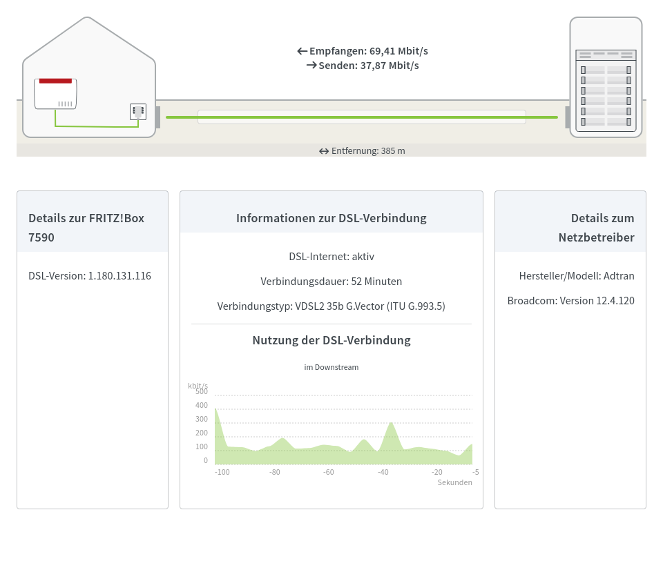

    Zu den häufigen Verbindungsabbrüchen kommt dann noch die geringe Bandbreite hinzu, die mit jedem Verbindungsabbruch gefühlt weniger wird. Laut Bandbreitenmessung über die Bundesnetzagentur liegt mein Download nur bei 91,19 Mbit/s und der Upload bei 38,79 Mbit/s. Der Download erreicht demnach nicht einmal das Minimum von 105 Mbit/s. Der Upload ist hierbei völlig in Ordnung. Die Laufzeit mit 14ms erscheint mir ebenfalls etwas zu hoch.

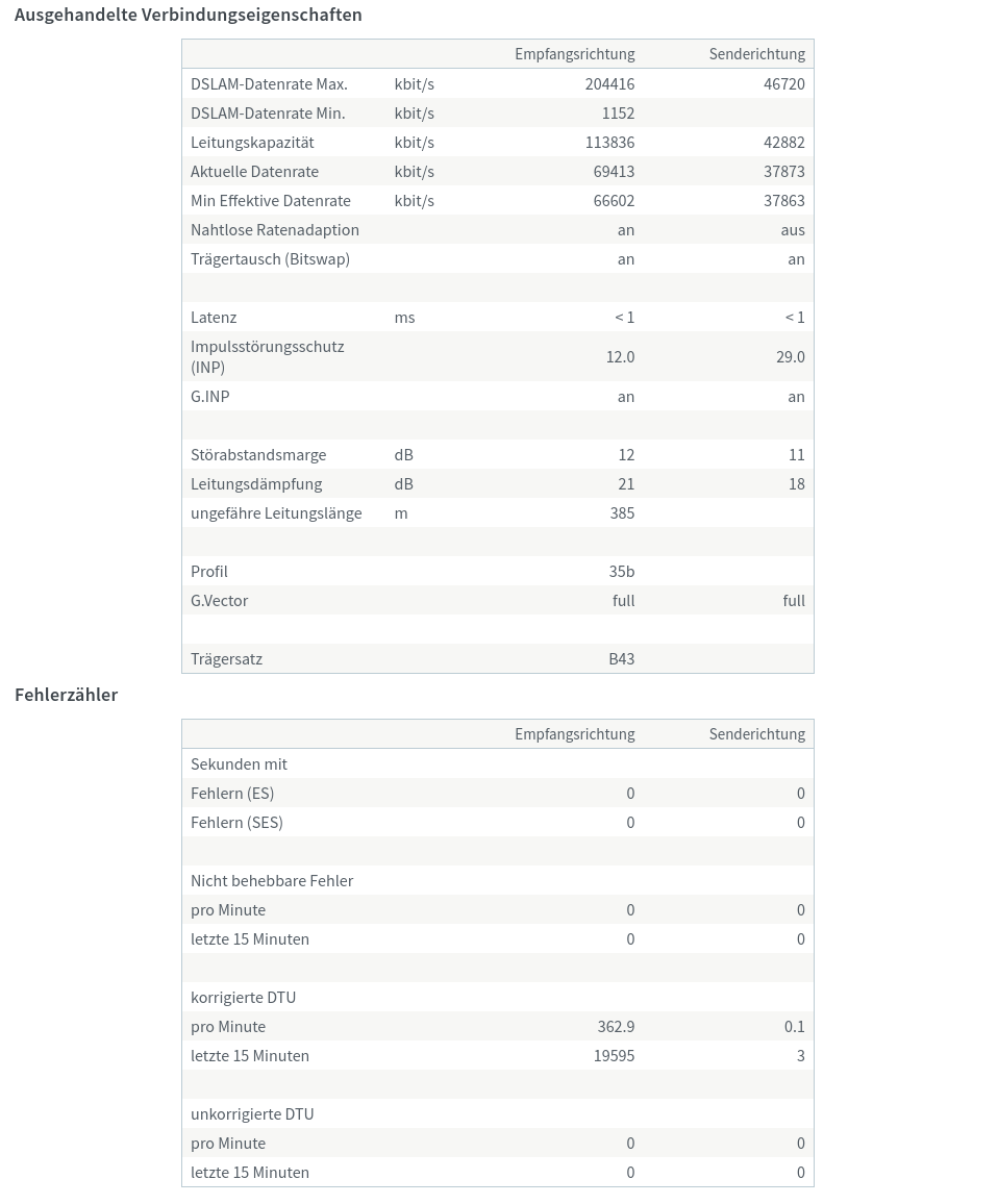

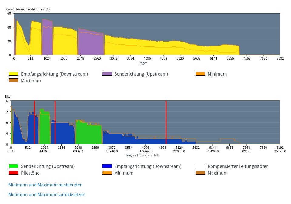

    Im Anhang das Ereignisprotokoll der Fritzbox ab Anbieterwechsel sowie Screenshots der DSL-Informationen.

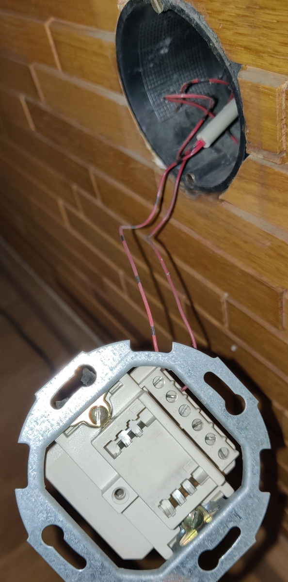

  • Leitung ist zwar die richtige. Aber es ist nicht die 1 TAE Dose von der Telekom. Hast du noch wo welche?
    Ach ja schon mal auf PIN 1 der Dose kann es sein das die nicht richtig kontaktiert ist? Sieht man schlecht. Und bevor du die wieder verbaust,verdrille die Andern sauber erst
