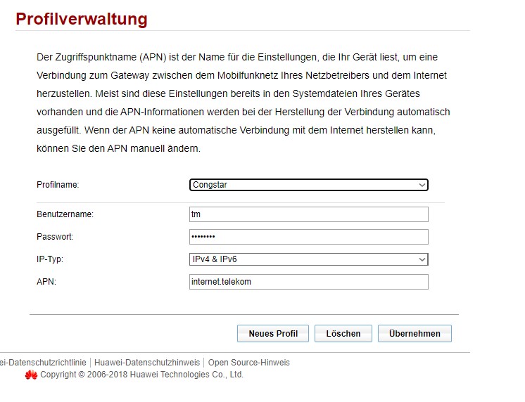

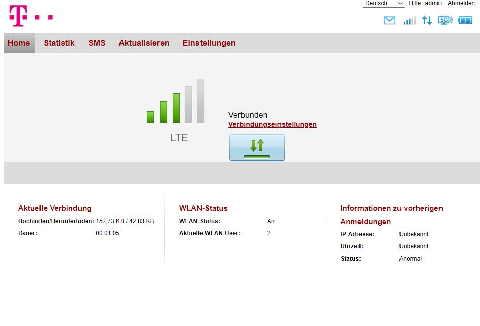

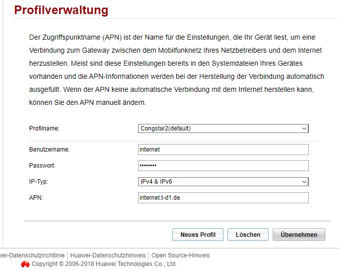

    Tja, Router neu gestartet mit Karte drin, selbes Bild wie vorher: blaue Leuchte für LTE an, auf dem Router selbst zeigt er auch 3 Balken an + LTE (siehe Screenshot) Dann auch versucht unterschiedliche Zugangsdaten auszuprobieren (auch siehe Screenshot). Kein Erfolg, nach wie vor keine Verbindung.
    Alternativ jetzt noch ein Samsung S10 genommen, dort alle Einstellungen zurückgesetzt und SIM Karte rein und gestartet: Hier hat er jetzt automatisch die richtigen APN Daten drin (internet.t-mobile tm tm, APn statisch , Authentifizierung CHAP) und zeigt links oben Congstar als Anbieter an, allerdings auch hier keine Datenverbindung... :(
    Damit dürfte der LTE Router ja nicht das Problem sein? Standort an sich ja auch nicht da ich wie gesagt mit der Internet SIM von Telekom als auch Handy Sim von Telekom hier Netz und LTE habe.

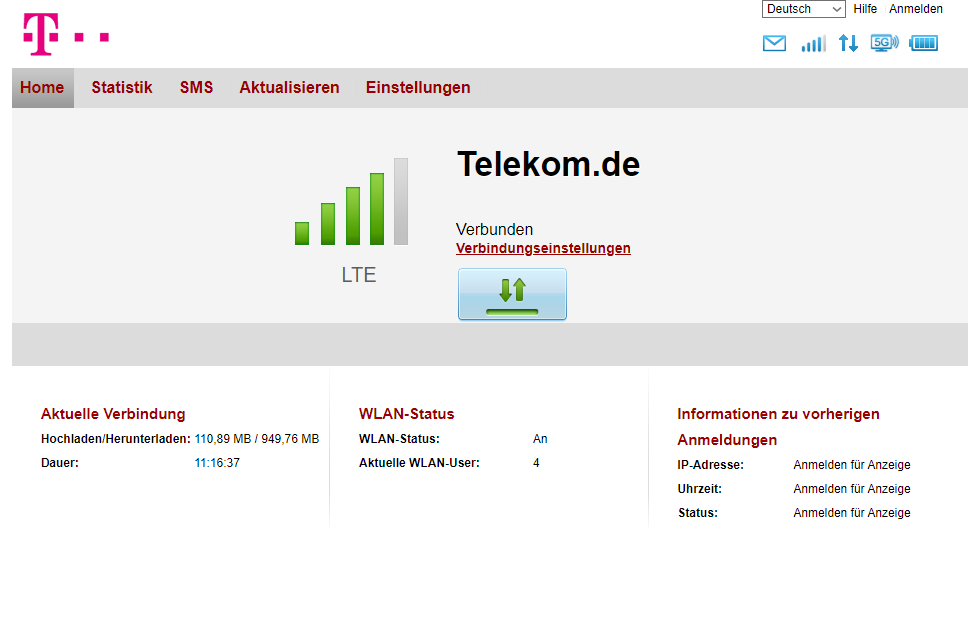

    Angehängt nochmal ist Zustand mit Telekom SIM im Router. (so sah es mit der anderen SIM im Prinzip auch aus, nur das nicht Telekom.de drüber stand...

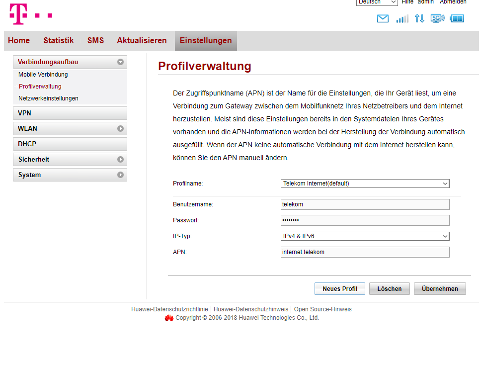

    Also SIM rein und dann über WLAN auf den Router zugegriffen, sieht ähnlich aus wie da: 3 oder 4 grüne Balken und LTE darunter, nur Telekom.de steht nicht drüber. Nur eben kein Internetzugang. Also rein in die Einstellungen und zur Profilverwaltung (der Screenshot ist jetzt von den Einstellungen mit Telekom Sim, ist nur dran damit man sieht welche Eingabemöglichkeiten hier vorhanden sind). Hier habe ein neues Profil angelegt und folgende Varianten probiert:
    1.
    Benutzername: tm
    Passwort: tm
    Ip-Typ: IPv6 & IPv4
    APN: internet.telekom
    2.
    Benutzername: internet
    Passwort: td-1
    Ip-Typ: IPv6 & IPv4
    APN: internet.t-d1.de
    Jeweils ohne Erfolg.
