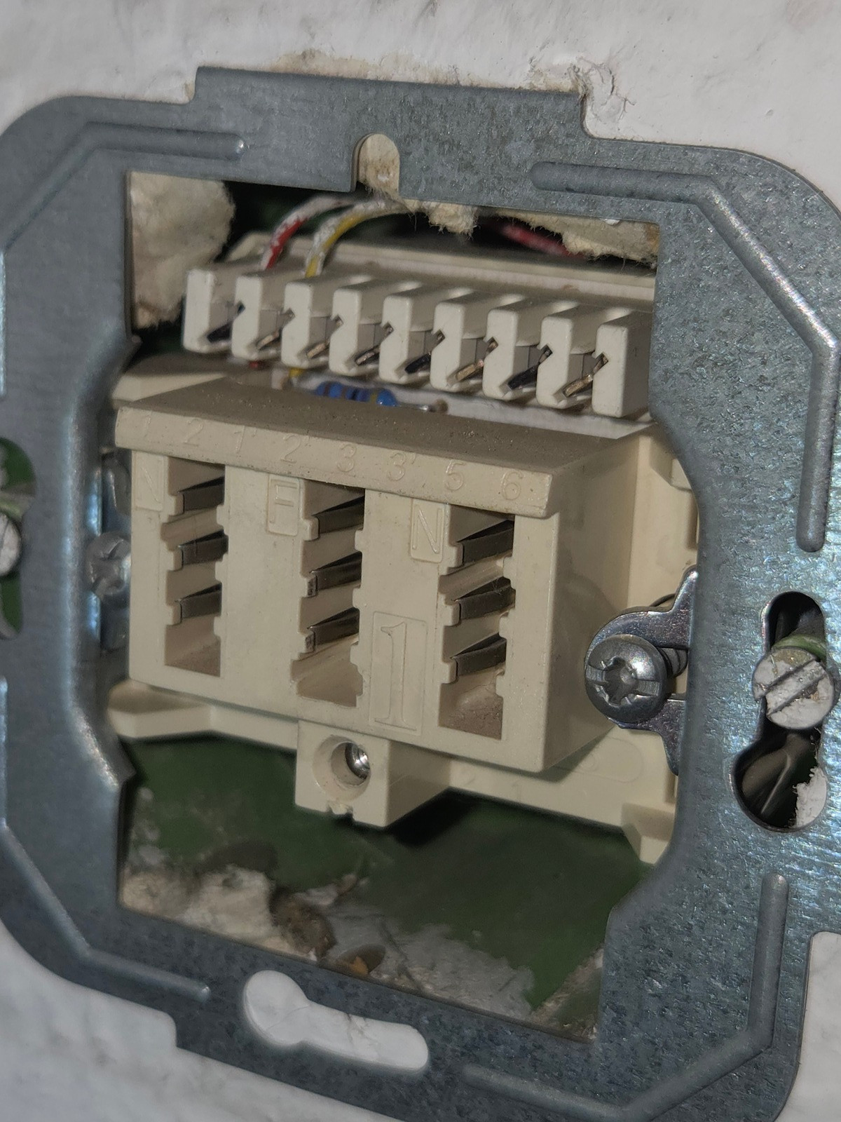

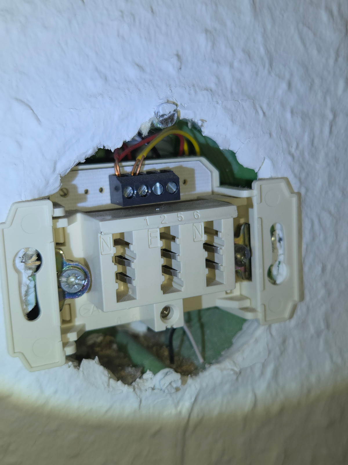

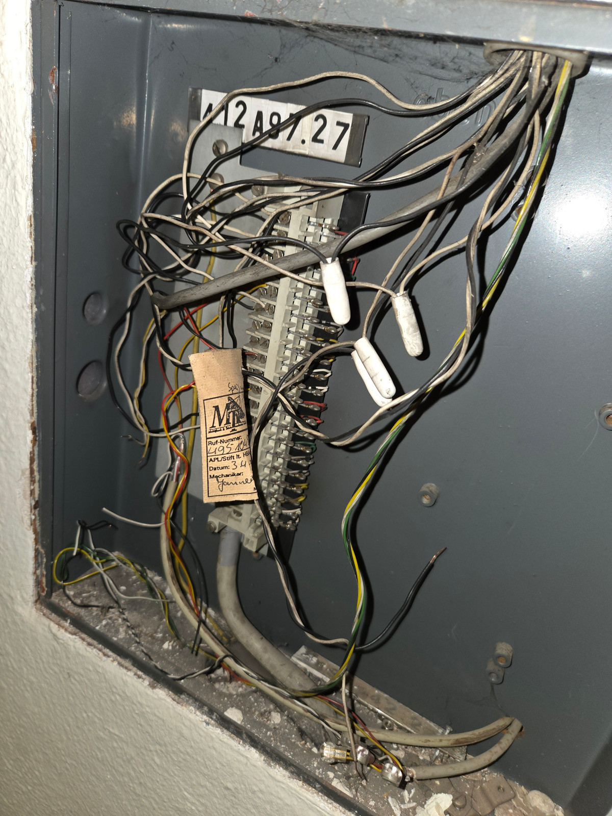

    Zusätzlich habe ich eine weitere (die Haupt) TAE hinter dem Kleiderschrank im Schlafzimmer entdeckt. Diese liegt aber sehr unpraktisch und ich möchte gern die 2. TAE nutzen. Verkabelung der TAE 1 anbei , dort ist die Weiterleitung an die TAE 2 auf 1/2 mit zusammengeklempten Adern.
    Komischerweise ist die DSL Synchronisation /Speed laut Fritzbox an der TAE 1 auch viel geringer als an der TAE 2.
    Nun die Frage: Sollte man die TAE 1 z.B. "totlegen lassen" und die Adern vom APL direkt Mit denen der TAE 2 verbinden (lassen)? Bringt das was, wenn "nichts mehr durch die Dose läuft "? Das darf auch an der ersten TAE auch nur die T-Com?

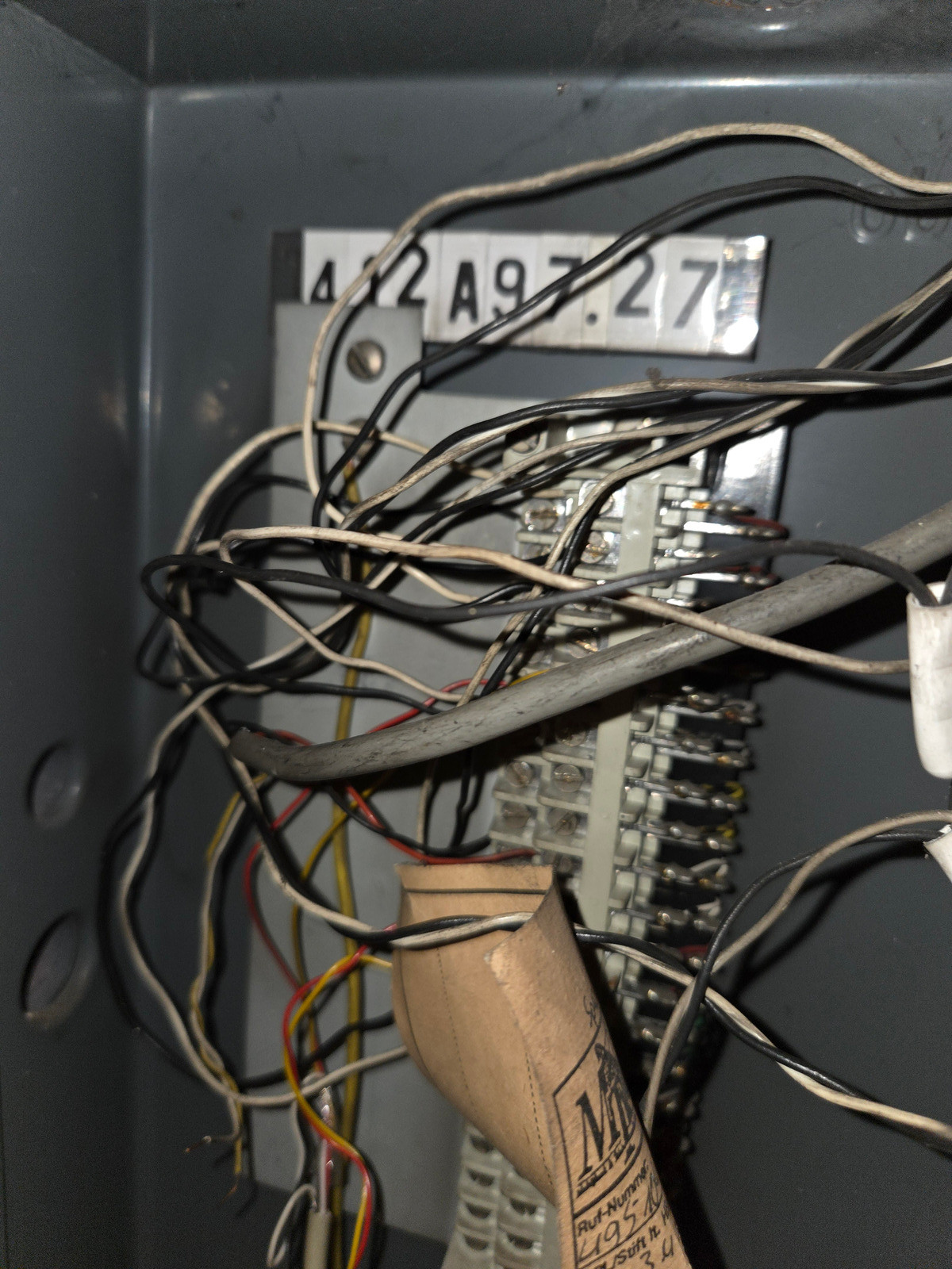

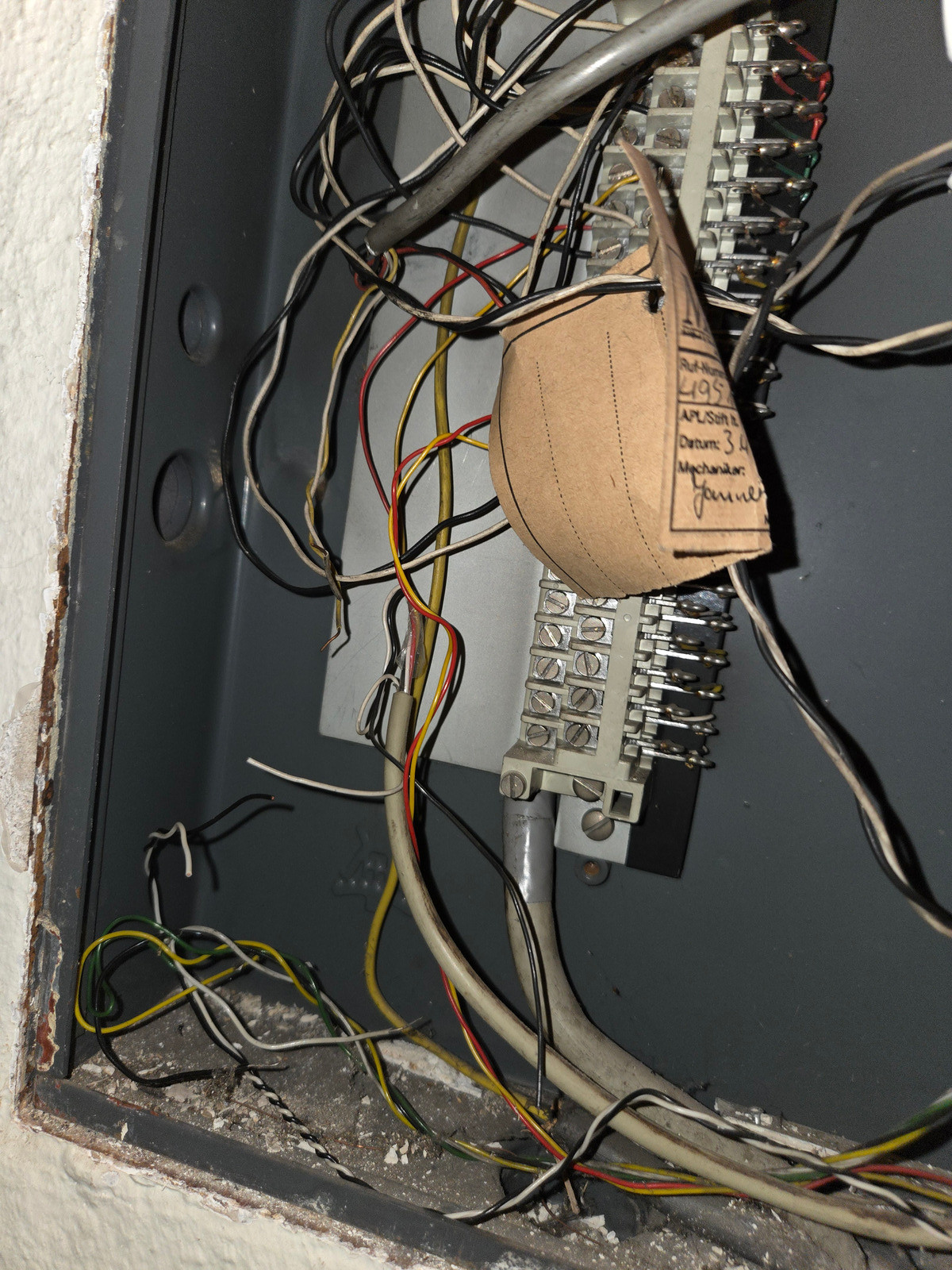

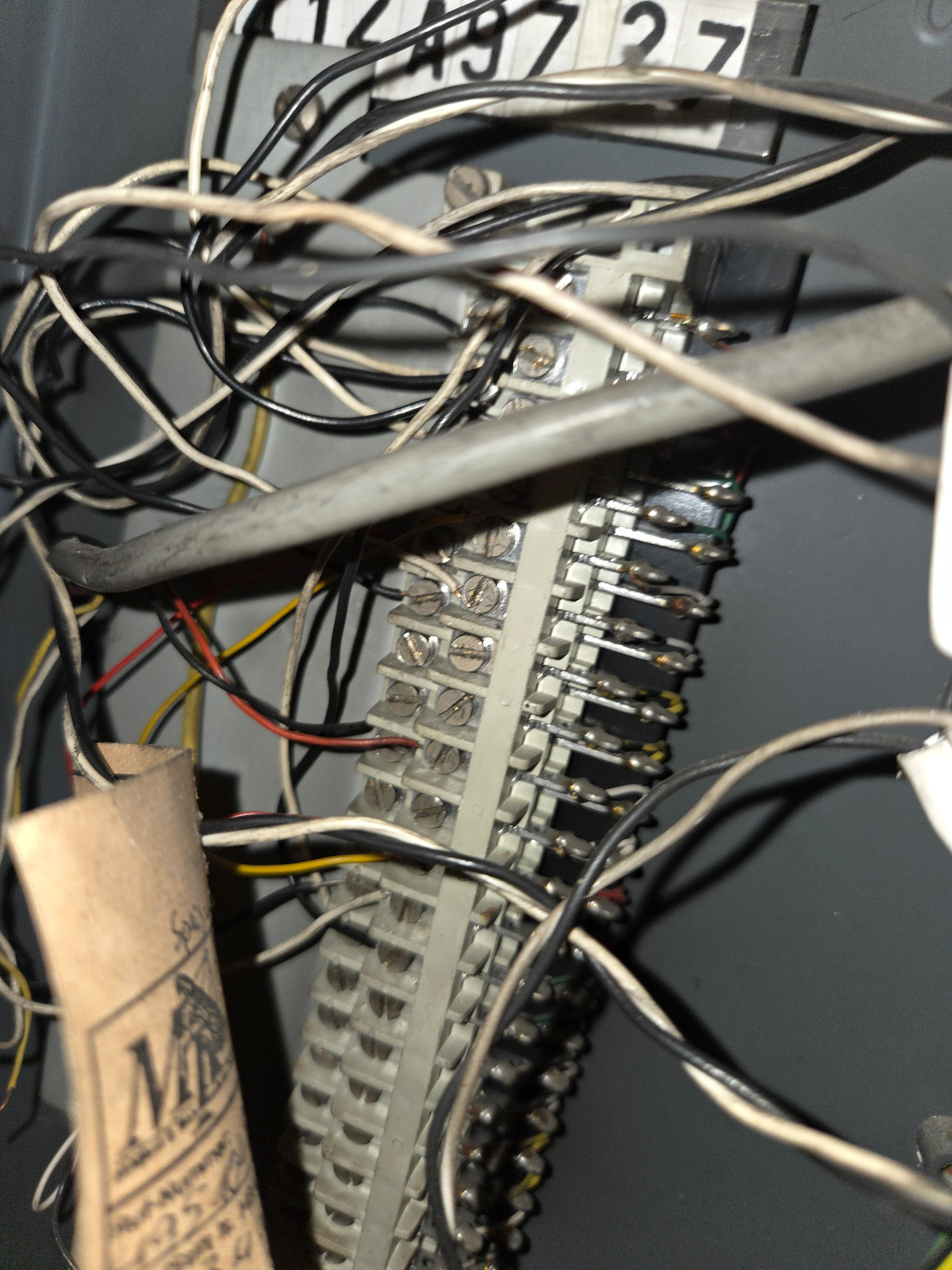

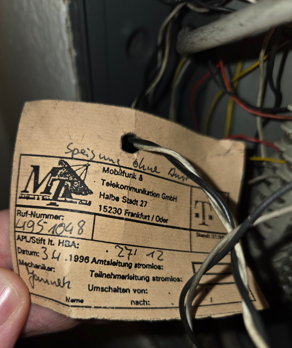

    Zusätzlich noch Bilder vom "Chaos APL".

    Ist nur ein stinknormalo Klingel Draht . Für SvDsl überhaupt nicht geeignet
    https://telekomhilft.telekom.de/conversations/…ae73561da70905a

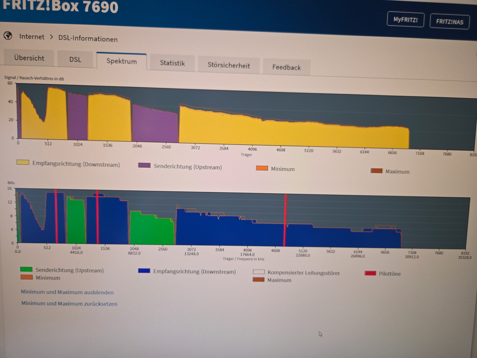

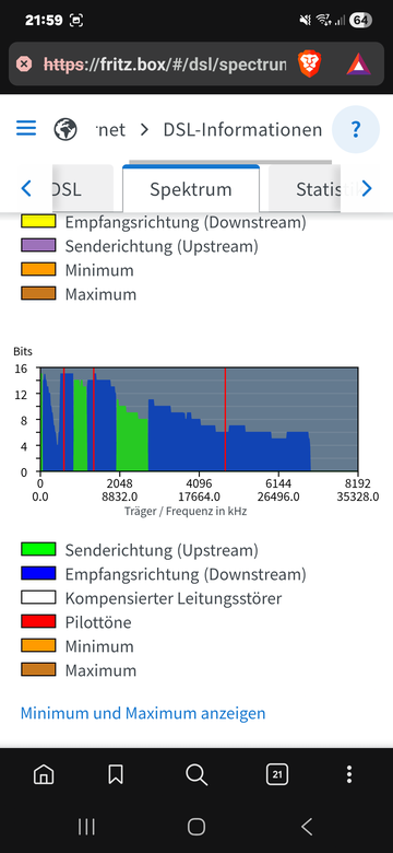

    Zur unzulässigen, die Wellenbewegungen und im Rausch Signal ist ein Indiz darür. Aber die Fehler muss nicht zwingend bei dir sein , sondern kann im grauen Kasten auch sein

    Du hast die Falsche Endleitung und was erschwerend ist eine unzulässige Verkabelung nach dem Spektrum. Es muss noch eine Verteilung geben
    Inwiefern ist die falsche Endleitung jetzt auch noch unzulässig ? Woran siehst du das im Spektrum?
    Weitere Verteilung? Also ich habe nur eine TAE in Der Wohnung und kenne sonst nur den APL im Keller.
    Das ist kein Fernmeldekabel, sondern Klingeldtaht, so meine Vermutung, man müsste aber auch den Rest vom Kabel sehen, um das beurteilen zu können.

    Die Dose dürfte keine Probleme machen, aber natürlich könnte diese auch defekt sein.
    OK, bei dem Pfusch, den ich ihr in der Wohnung schon gesehen habe, ist alles möglich X/
    Könnte J-Y(ST)Y, also das falsche Kabel sein, man erkennt aber kaum etwas.
    Außerdem scheint da mal jemand die Dose, aber nicht die Abdeckung erneuert zu haben.
    D.h. Du meinst falsches Kabel oder falsch angeschlossen?
    Ist die Dose auf deiner Sicht noch "aktuell" genug? Abdeckung ist ja egal.

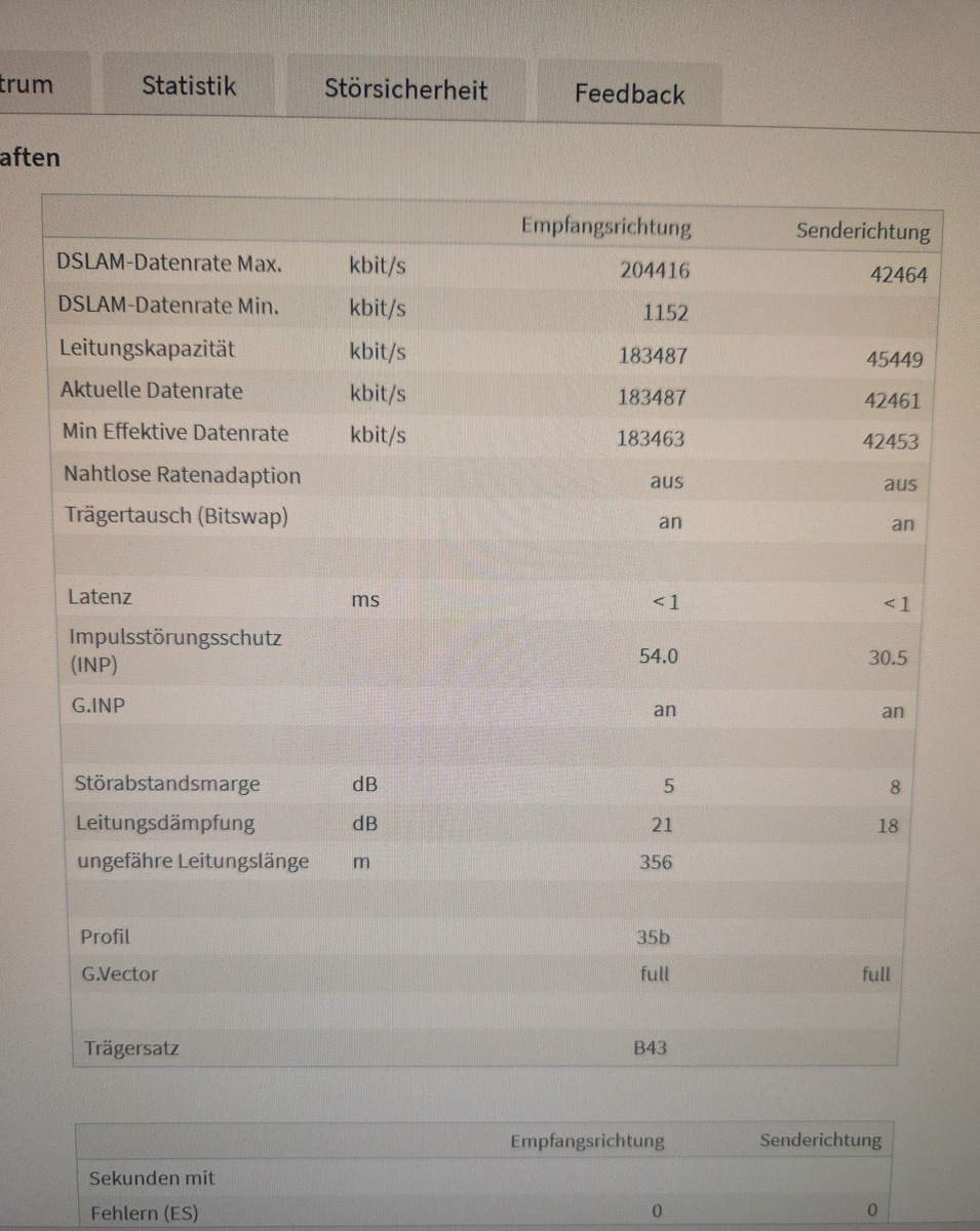

    Mach mal noch einen Screenshot vom DSL Reiter und das Spektrum inkl. min und max und nicht so gequetscht ;)

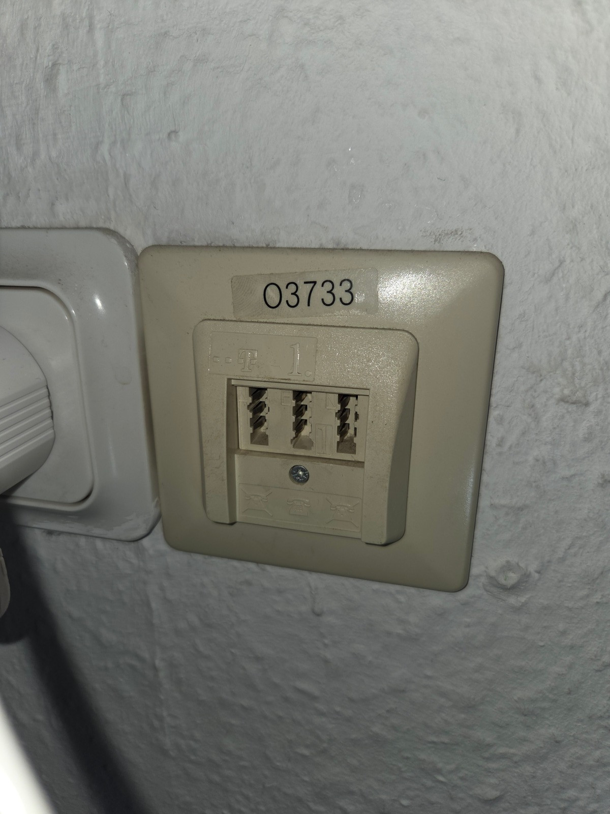

    Mach ggf. mal ein Foto von der TAE-Dose (ohne Abdeckung).
    Hier die TAE. Hätte man wohl auch mal tauschen können.
    Klingt fast danach, das noch jemand 250Mbit/s bekommen hat.
    Kann sein. Wie geschrieben, war nach 3 Wochen ohne Probleme eine "Störung" in Form von abgezogenen Adern an APL und DSLAM aufgetreten.
    Nach erneutem Anschluss war dann DSLAMMAX nur noch 204416 MBit Down, statt vorher 225000 MBit Down. Dafür hat sich DSLAMMAX Upload von 37000 MBit auf 42000 bis 46000 MBit erhöht.
    Leitungskapazität nur noch 175456/43902 Vorher 202370/46134. Wahrscheinlich auch ASSIA?
    Also mir kommt es so vor, als wäre ich seit dem mich jemand abgeklemmt hat auf anderen, "schlechteren", oder störanfälligeren Adern / Port geklemmt worden. congstar Könnt ihr in die Wege leiten, dass ich wieder auf sie ursprünglichen Leitung komme?
    Ich meine, dass das Downgrade auf 175 das Problem nicht löst.

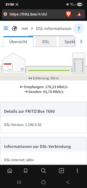

    Was nutzt du?
    Eventuell eine Fritzbox?

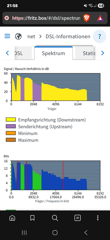

    wenn ja, poste mal bitte das Spektrum. (Internet -- DSL-Information -- Spektrum)
    Wie lang ist denn der Weg?
    In der Fritzbox siehst du es unter: Internet -- DSL-Information -- Übersicht.
    Ja, eine 7690. Screenshots Anbei (reichen die so Vom Handy)?
    DSLAMMAX / Leitungskapazität usw sind natürlich mitlerweile niedriger als zu Vertragsbeginn (Seit dem die Adern am APL und DSLAM gezogen waren).

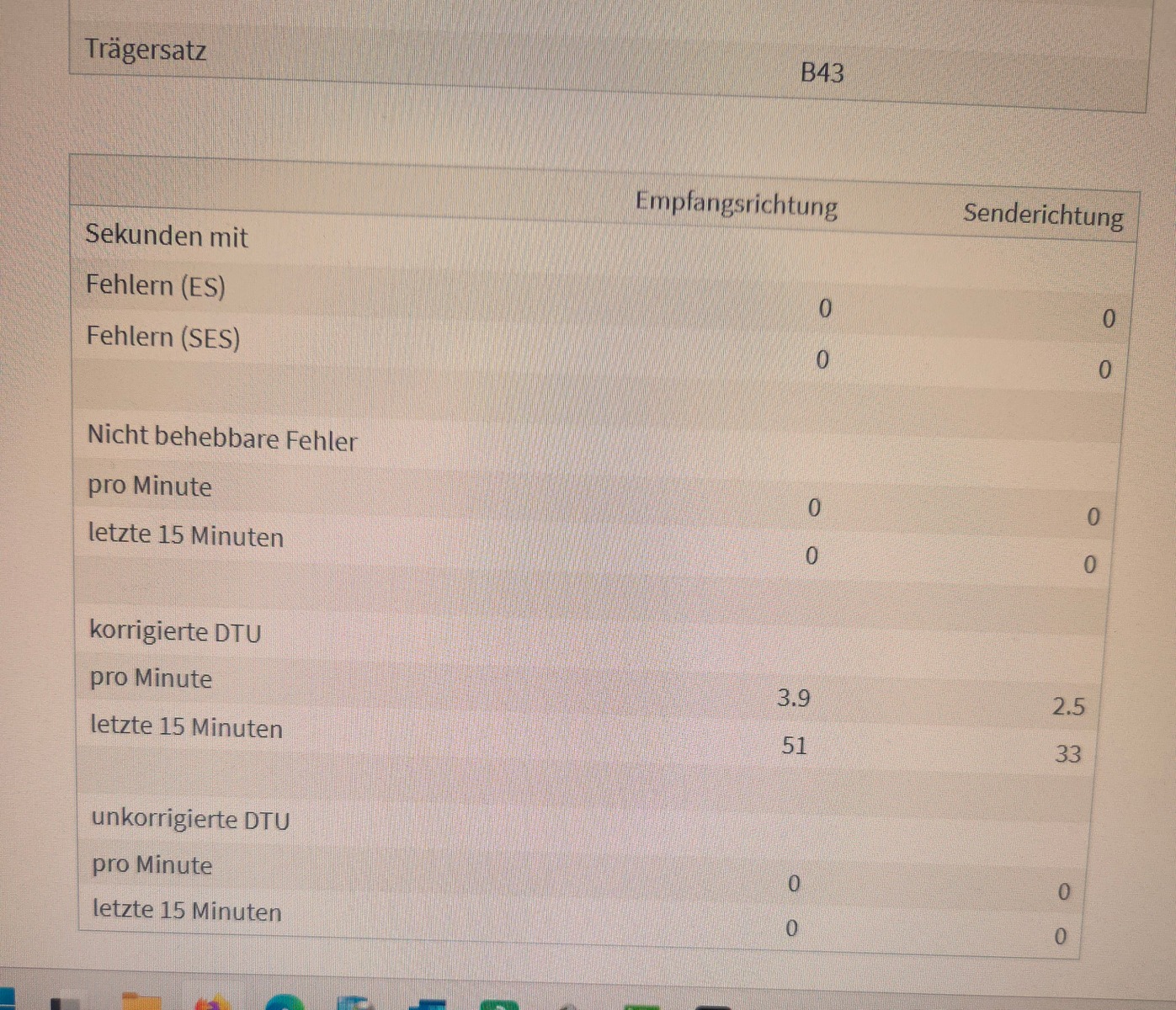

    Wie äußern sich die technischen Probleme?
    Verbindungsabbrüche / Neuverbindungen der DSL Verbindung. Es lief 2 Wochen super (bis auf dass es zu langsam war) dann wurden wohl die Adern am APL UND DSLAM für meinen Anschluss gezogen. Dann lief es wieder 3 Wochen und seit gestern die Abbrüche.
