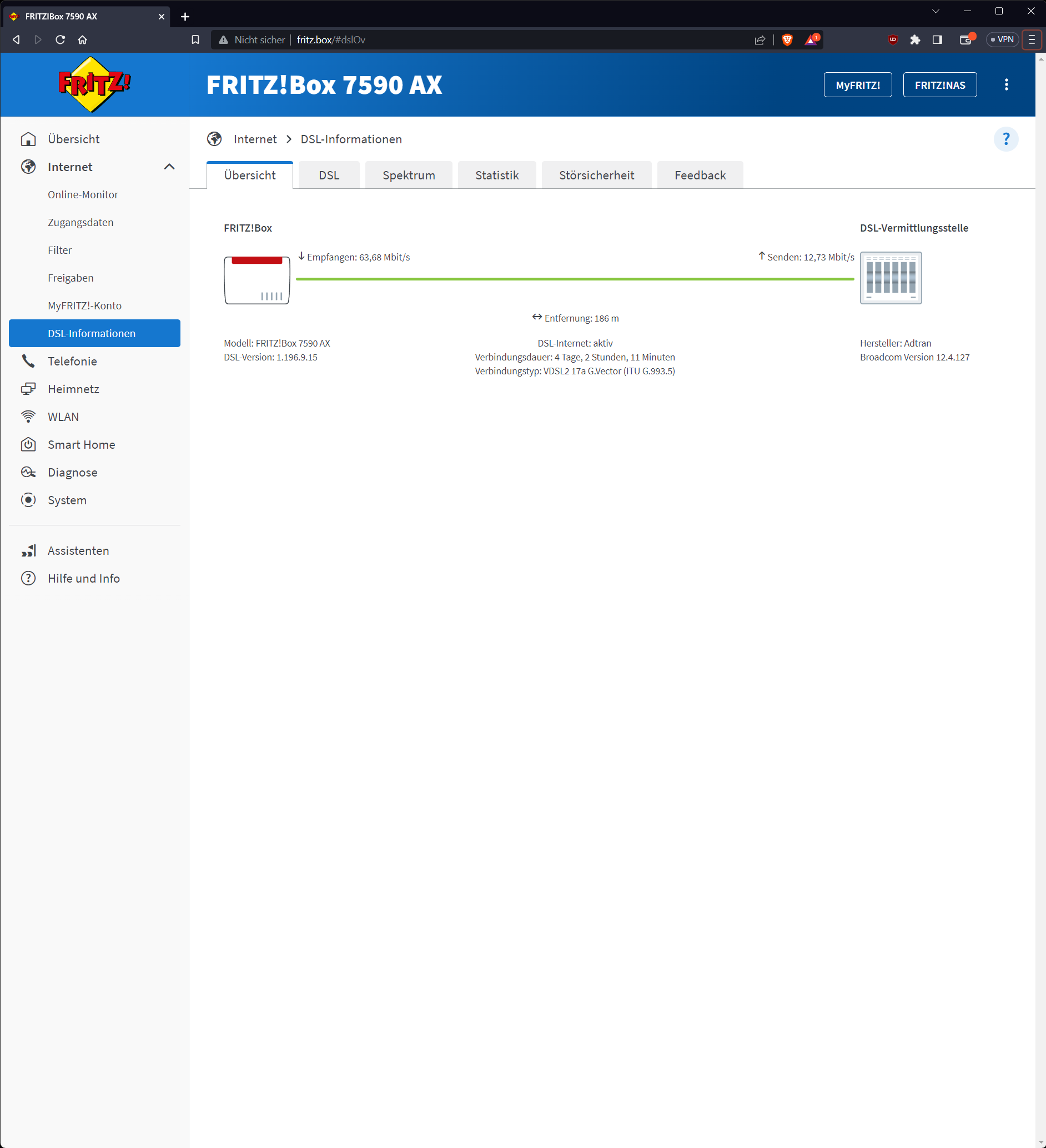

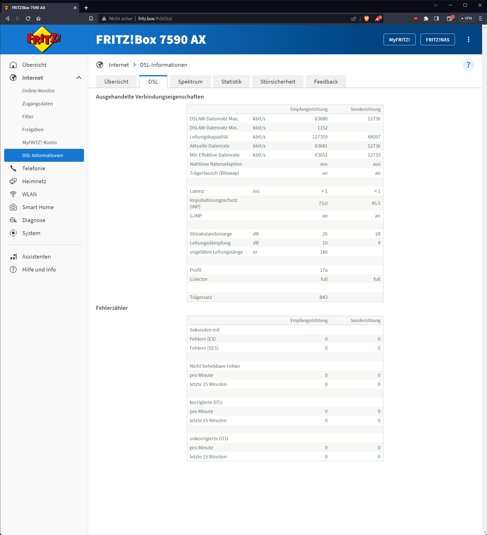

    Mein Port wurde vor einiger Zeit von DSL auf VVDSL umgestellt (ich musste auf eine neue Fritz!Box wechseln). Hierbei wurde mir auch mitgeteilt, dass nun auch 250/40 (Supervectoring, 35b) zur Verfügung stehen würde.
    Könnte bitte ein Kollege eures Technikteams bitte feststellen, ob mein Port wirklich auch Supervectoring unterstützen würde?
    Falls ja, warum kann ich diesen Port dann nicht einfach "behalten" und darauf einfach das Protokol (35b) und die DSLAM-Max-Raten konfigurieren lassen?

    Als Dateianhang zwei Screenshots meiner Fritz!Box zu den DSL-Informationen.

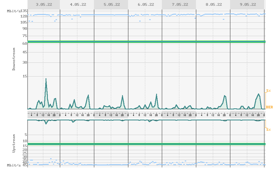

    Hallo Congstar-Team,
    am 04.05.2022, 9:40 Uhr wurde der Port-Reset durchgeführt.
    Wie in der anliegenden Grafik zu sehen, hat sich an der Instabilität der Leitungskapazität leider nichts geändert.
    Sollte eine andere "stabilisierende Maßnahme" möglich und aus Ihrer Sicht erforderlich sein, würde ich mich über eine entsprechende Durchführung freuen.
    Nochmals lieben Dank für die Unterstützung.
    Herzliche Grüße
    bejoro

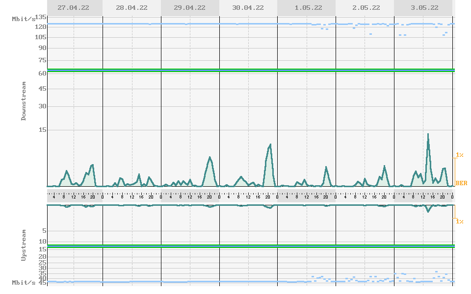

    ein paar Tage war die Leitung super stabil. Wie man in der anhängenden Grafik sieht, beginnt seit 01.05. wieder das "Gezappel" bei der Leitungskapazität, Unterbrechungen bisher jedoch nicht. Die Instabilität bei der Leitungskapazität war bisher immer der Vorbote für schlimmere Leitungsprobleme.
    Sollte hier eine vorosrgliche Nachforschung erfolgen?

    die Technik hat mich kontaktiert, lieben Dank für die schnelle Weiterleitung und schnelle Reaktion. .
    Offenbar ist das "Gezappel" der Leitungskapazität nicht unbedenklich. Ich will aber auch nicht paranoid wirken.
    Es wurde ein Port-Reset durchgeführt. Ich werde die nächsten Tage beobachten, ob das wiederum etwas bewirkt hat und berichten inkl. Grafik.
    Nochmals herzlichen Dank, bis bald.
    Herzliche Grüße
    bejoro

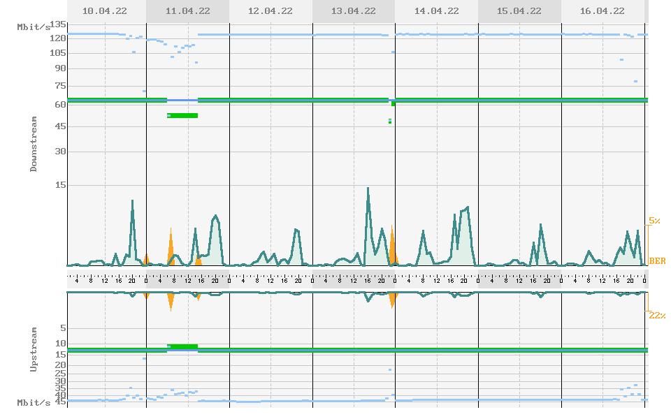

    Seitdem der Kollege mir am Dienstagmorgen per E-Mail mitgeteilt hat, dass ein Leitungsfehler vorliegt und er die Leitung zurückgesetzt hat, trat nur noch ein zusätzlicher Verbindungsabbruch auf. Gemäß seiner Mitteilung müsste die Leitung überprüft werden. Daraufhin wurde ein Termin mit einem Telekom-Techniker vereinbart.

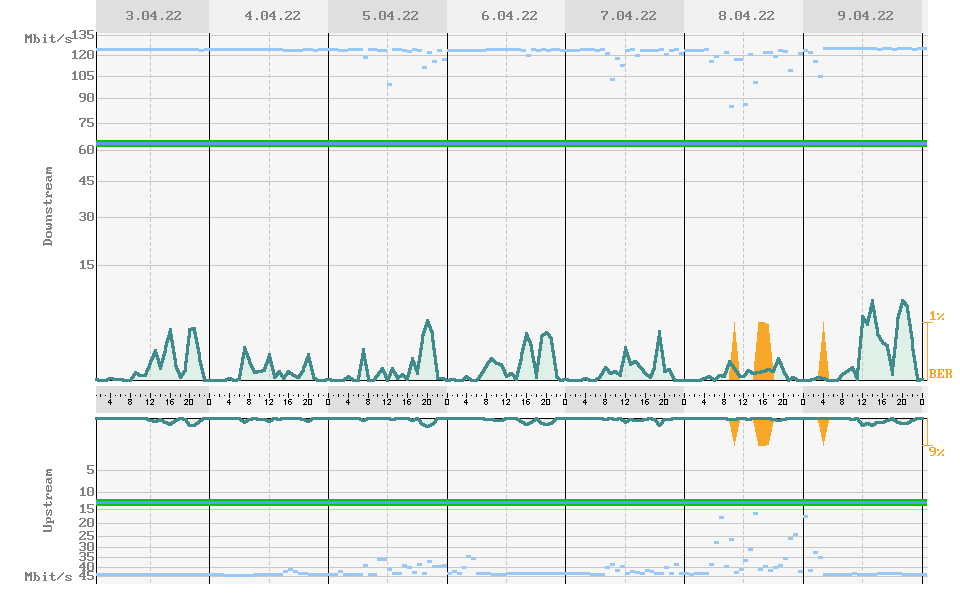

    seit etwas zwei Wochen treten teilweise mehrfach täglich Neusynchronisationen auf (Verbindung unterbrochen).
    Heute Vormittag und soeben auch schon wieder. Das trat auch vorher schon immer wieder einmal auf, aber seit zwei Wochen ist es sehr häufig.
    Ich bitte um Überprüfung und bitte Wiederherstellung der ursprünglichen, stabilen und schnellen Situation.
    Vielen herzlichen Dank, ein schönes Osterfest.
