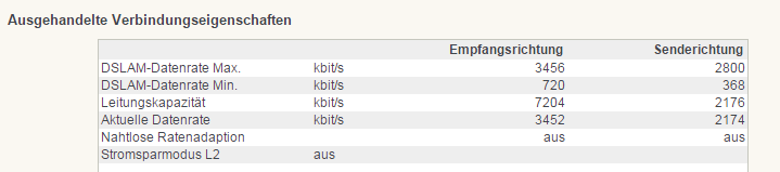

      heute wurde mein congstar Tarif DSL 16000 geschaltet, doch ich bekomme laut meiner Fritz!Box nur ca. 3,5 Mbit/s Download, wobei die Leistungskapazität ca. 7 Mbit/s beträgt. Was kann man da machen?

      siehe Anhang: Leistungskapazität liegt über 7000 kbit/s

      Annex J ist da schlimmste was man bekommen kann. Ich vermute, dass Dir der Dämpfungsaufschlag dir das Genick bricht, welcher unter Annex B nicht so krank ausgelegt wird. Ergo hättest Du unter Annex B vielleicht eine Chance auf mehr Speed.
      Annex B: Der Upstream geht bis 1 Mbit/s.
      Annex J: Der Upstream geht bis 2,4 Mbit/s, wegen der freien ISDN Kapazitäten. Allerdings hat Annex J den großen Nachteil des Dämpfungsaufschlags. So bist Du bei weitem kein Einzellfall.
      Die Telekom interessiert sich leider nicht für die Leitungskapazität.
      Aber ich gebe mal noch nicht auf und melde mich ggf. noch mal.
