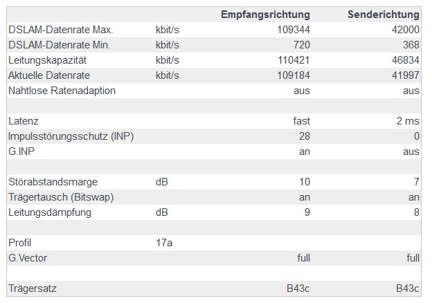

  • Seit gestern kam es bei unserem "komplett 2 VDSL"-Anschluß mehrfach zu Verbindungsabbrüchen und Neusynchronisationen. Die letzte war heute Morgen und ein Blick in die Fritzbox zeigt, daß danach völlig falsche Verbindungseigenschaften ausgehandelt wurden: statt etwas über 50.000 kbit/s in Empfangs- und etwas über 10.000 in Senderichtung sind es 109.184 und 41.997 - das Maximum des DSLAM. Daneben beträgt die Störabstandsmarge jetzt nur noch 10 dB statt vorher 28 dB.
    Ein Speedtest zeigt, daß die tatsächliche Geschwindigkeit den 50/10 Mbit/s entsprechen, die auch gebucht sind.
    Neuaushandlung der Verbindung und auch ein Neustart der Fritzbox brachten kein Ergebnis.
    Was ist gestört ?

    als "erledigt" markiert wurde folgt die Fortsetzung in einem neuen Beitrag. Das Problem ist keinesfalls erledigt. Die falsche Verbindungsgeschwindigkeit mit zu geringer Störabstandsmarge und auch die Neusynchronisationen gibt es immer noch.
    Laut dem ersten Techniker der Telekom, der hier vor knapp drei Wochen vorbeikam, wurde die viel zu hohe Verbindungsgeschwindigkeit von Congstar in Auftrag gegeben. Laut Ihrer Hotline hat aber die Telekom die Geschwindigkeit so aufgesetzt.
    Mich würde nun freuen, wenn Sie sich mit der Telekom darüber auseinandersetzen, wie die korrekte Verbindungsgeschwindigkeit aussehen müßte und mir eine definitive Aussage geben.
