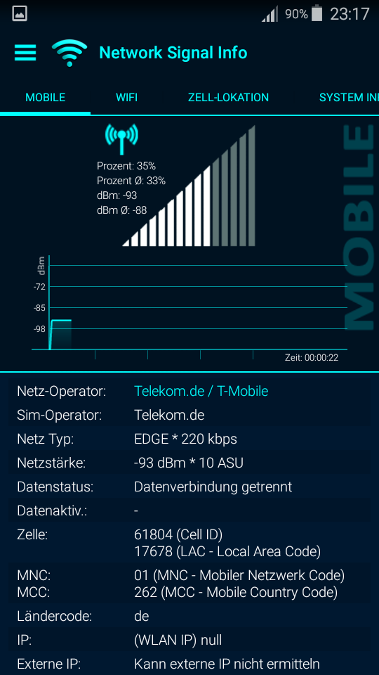

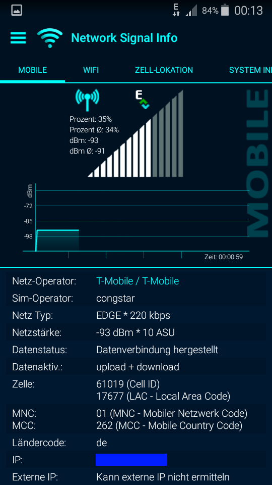

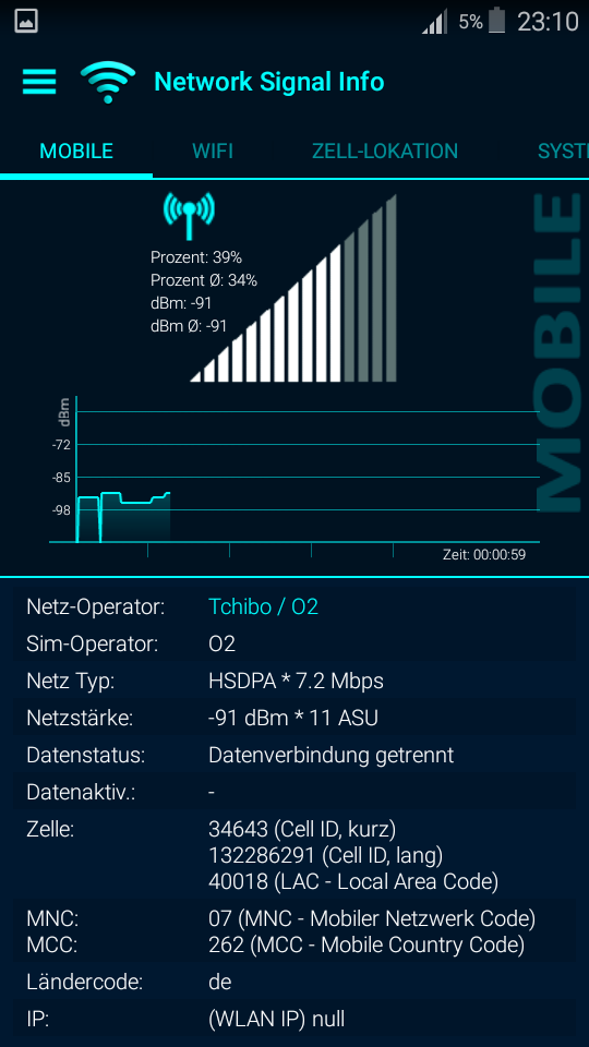

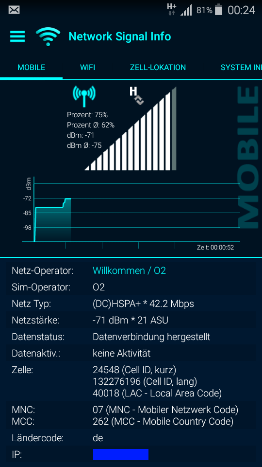

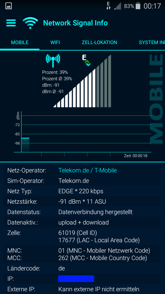

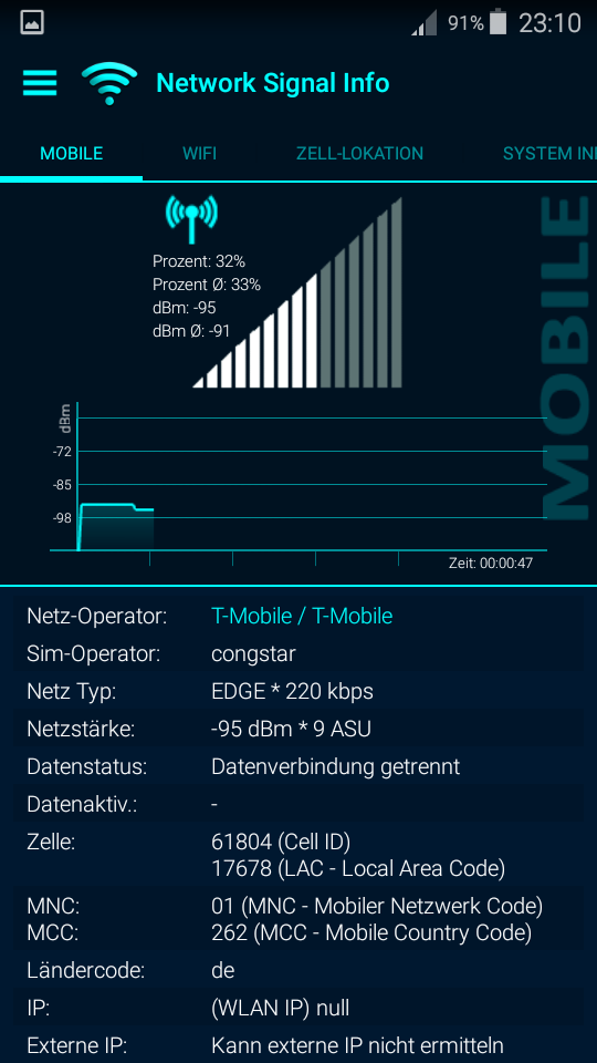

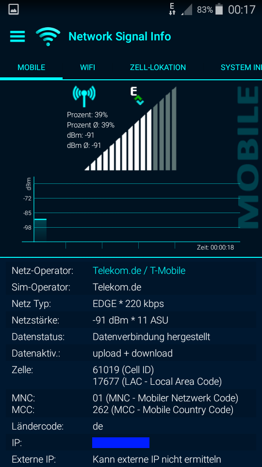

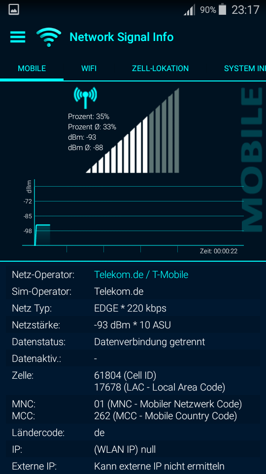

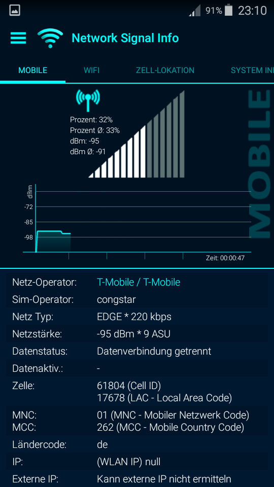

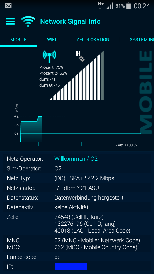

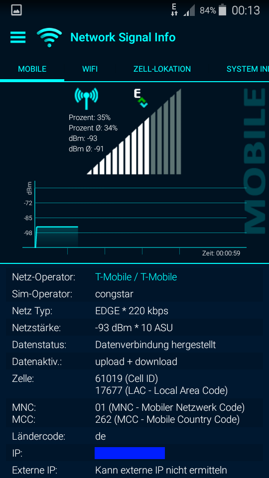

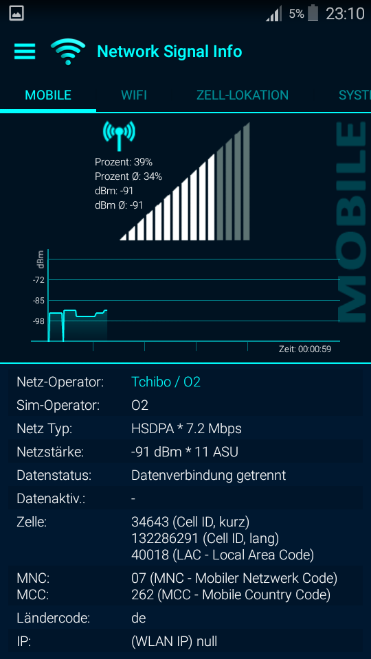

    Ergebnis der Nachforschungen...
    Es stehen mir zur Verfügung:
    Congstar-, Telekom-, Tchibo und Smartmobil-SIM-Karte. Bei der Telekom- und Smartmobil-Karte wurde LTE manuell abgeschaltet, so daß nur GSM und UTMS zur Verfügung steht wie bei den beiden anderen Karten.
    Alle Versuche entweder auf exakt demselben Handy oder auf einem anderen Gerät gleichen Typs und gleichen Herstellers, also immer Samsung Galaxy A3, völlig baugleich.
    Ort: Alle Versuche an exakt demselben Ort zu nahezu exakt derselben Zeit.
    Eine Beobachtung hat sich nicht bestätigt:
    Die Congstar- und die Telekom-Karte verbinden beide genauso langsam.
    Die Ergebnisse sind beliebig wiederholbar: Karten im O2/Eplus-Netz verbinden mit erheblich höheren Geschwindigkeiten, der Ort ist zumindest in Karlsruhe fast beliebig austauschbar.
    Das Ergebnis:
    Ettlingen bei Karlsruhe, Innenstadt. Laut T-Mobile-Netzabdeckungskarte sollte überall indoor HSDPA zur Verfügung stehen. LTE habe ich außer Betracht gelassen, da es bei Congstar nicht relevant ist.
    Congstar: 2g / EDGE
    Telekom: 2g/EDGE
    Tchibo: 3g/HSDPA
    Karlsruhe, Innenstadt: Laut T-Mobile-Netzabdeckungskarte sollte überall indoor HSDPA zur Verfügung stehen. LTE habe ich außer Betracht gelassen, da es bei Congstar nicht relevant ist.
    Congstar: 2g / EDGE
    Telekom: 2g/EDGE
    Smartmobil: 3g/HSDPA
    Die Funkzellen-IDs habe ich in den Screenshots stehen gelassen, so daß erkennbar ist, daß es sich um dieselben Funkzellen handelt bei Congstar und Telekom, O2/Eplus nutzt natürlich andere.
    Die Unterschiede sind eklatant.
    Ist das Telekom-Netz wirklich so schlecht geworden im Vergleich zur Konkurrenz?
    Vielen Dank und viele Grüße,
    08/15
    Anbei die Messungen in Ettlingen.
