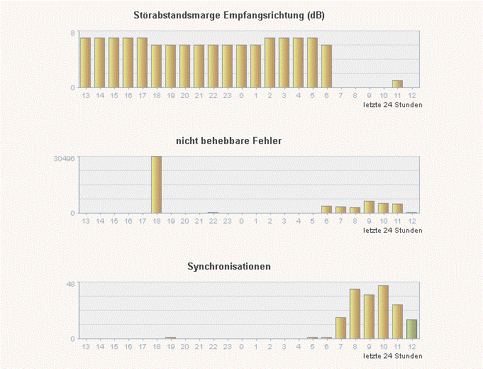

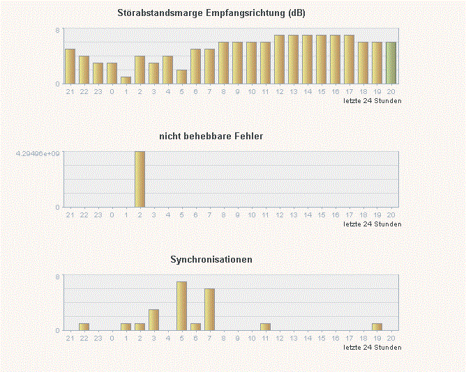

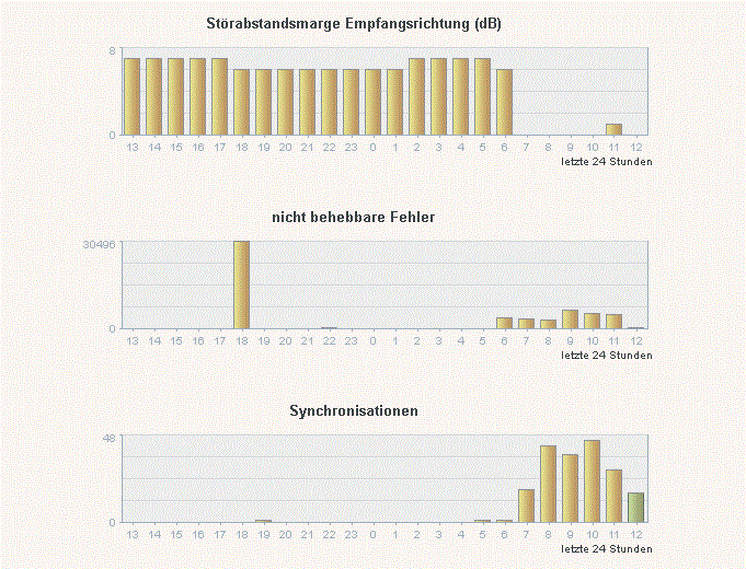

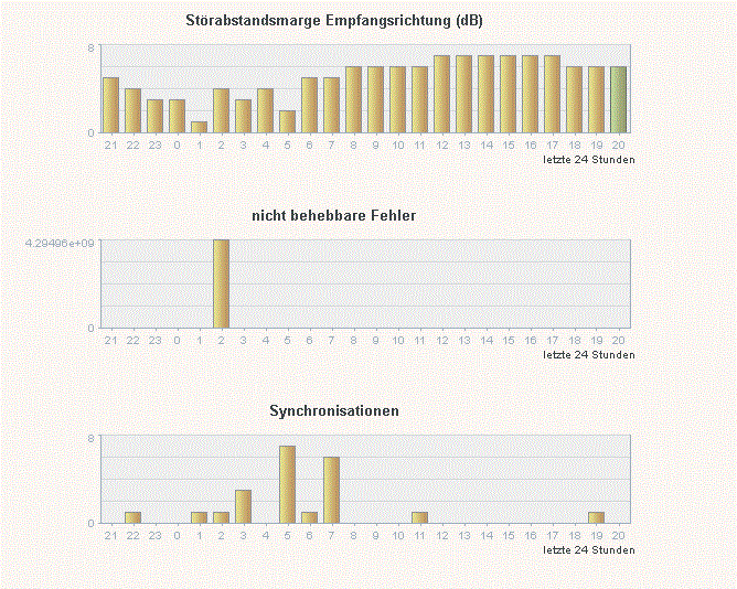

    2. Die Synchronisation geht tagsüber oft mehrfach in der Stunde verloren. Ein Log und das ausgefüllte Formular findet Ihr untenstehend.

    AVM FritzBox 7270, unter DSL-Informationen / Störsicherheit habe ich bereit alle Punkte unter "maximale Stabilität" aktiviert.

    die Neuvergabe des Vertragspasswortes hat geklappt, danke.
    Die zeitweisen Neusynchronisierungen sind geblieben, z.B. heute um 19:01.
    Man sieht auch im Spektrum, daß weniger Träger verwendet werden als gestern. [ironie] Toll, zeitweise veränderliche Fehlerbilder sind so einfach und schnell einzugrenzen [/ironie] ;)
    Daten angehängt - was machen wir nun?
