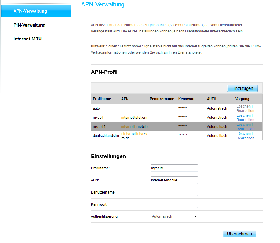

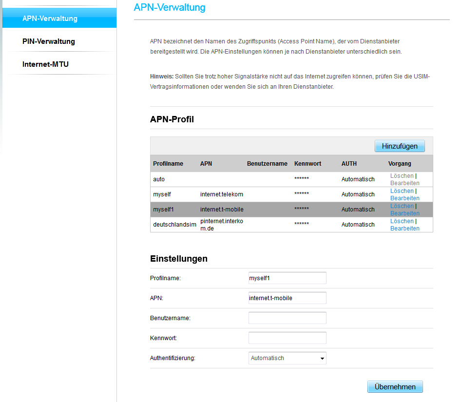

  • Hier mal die Einstellmaske meines Huawei B593 LTE- Routers. (Daten SIM von congstar)
    APN = internet.t-mobile
    Authenfizierung = authomatisch
    Aktiviere ich den APN internet.telekom , tritt das hier beschriebene Problem auf, aktiviere ich den APN internet.t-mobile ist alles perfekt. :D
    (vorher hatte ich den Router einmal komplett zurück gesetzt)
    MfG
