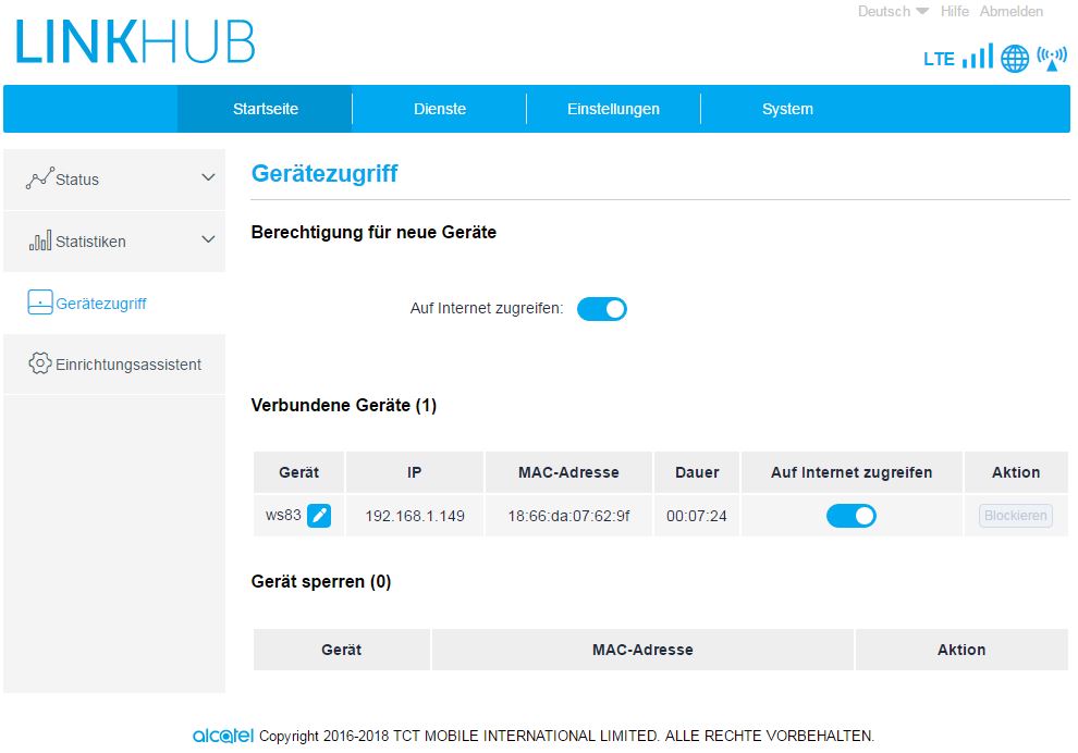

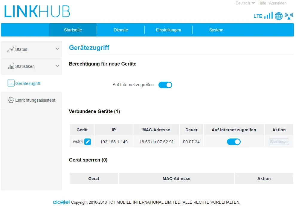

  • Neuer Tag, neues Glück...
    Hey wf29,
    ich habe mich heute mal daran gemacht die Benutzeroberfläche zu screenshotten. Leider sind die Einstellungsmöglichkeiten sehr minimalistisch aufgestellt. Der Shot der Dich interessieren könnte ist "007_geraetezugriff", auf dem Du lediglich sehen kannst, welch Geräte verbunden sind. Dort kannst du nur einstellen, ob Sie Zugriff aus Internet haben oder nicht:
    Dort würde dann auch die angeschlossene Fritz.Box auftauchen - ich vermute also alle anderen Einstellungen müssen in der Fritz.Box selbst vorgenommen werden. Ich möchte dich bitten, das ganze also einmal selber auszuprobieren und dich an dieser Stelle auch noch auf dein Widerrufsrecht hinweisen, falls es nicht klappen sollte.

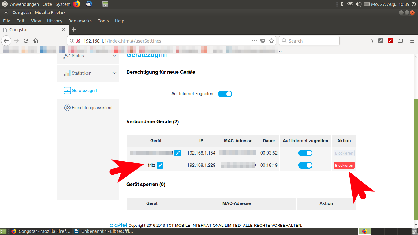

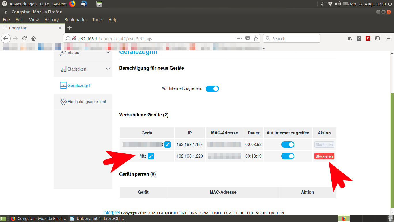

  • Hi Mario J. und alle die an der Lösung Interesse haben ;)
    ich habe heute den Router Alcatel HH40V + FritzBox (7330SL, per LAN) in Betrieb genommen. Es ging alles sehr einfach!
    Im Alcatel HH40V habe ich (ausser natürlich neues Passwort) nichts verändert und Telefon (Sipgate, was im der Fritz bereits eingerichtet war) hat sofort ohne Probleme funktioniert. Ich habe keine Portweiterleitung im Alcatel einrichten müssen, das habe die beiden Router selbst ausgehandelt. Den "ausgehandelten" Port kann ich im Login von Sipgate sehen.
    Ich vermute (habe es nicht getestet), wenn ich auf "Blockieren) klicke, wird der Fritz der Zugang auf das Internet gesperrt?

  • Hallo @wf29,
    vielen Dank für deine Rückmeldung! ^^
    In der Tat würde durch "Blockieren" der Teilnehmer, also in diesem Fall die Fritz!Box, dauerhaft am Verbindungsaufbau durch den WLAN Router gehindert.
