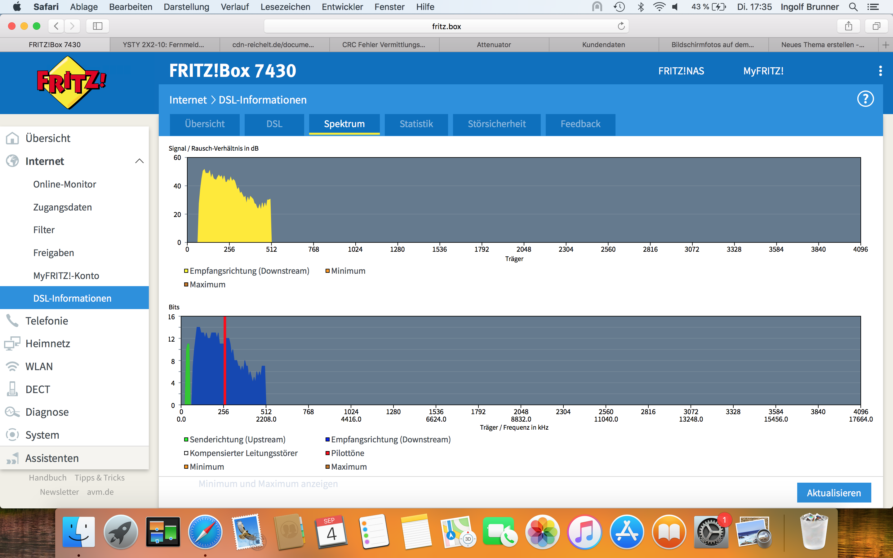

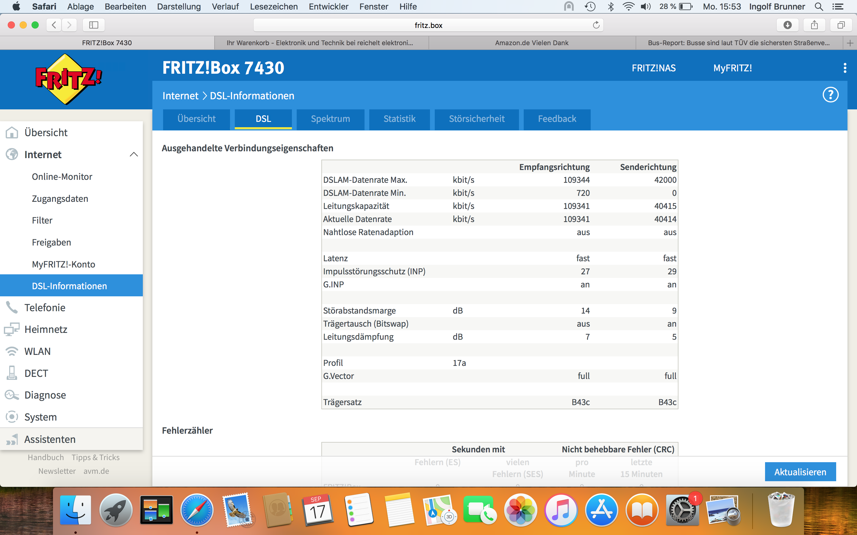

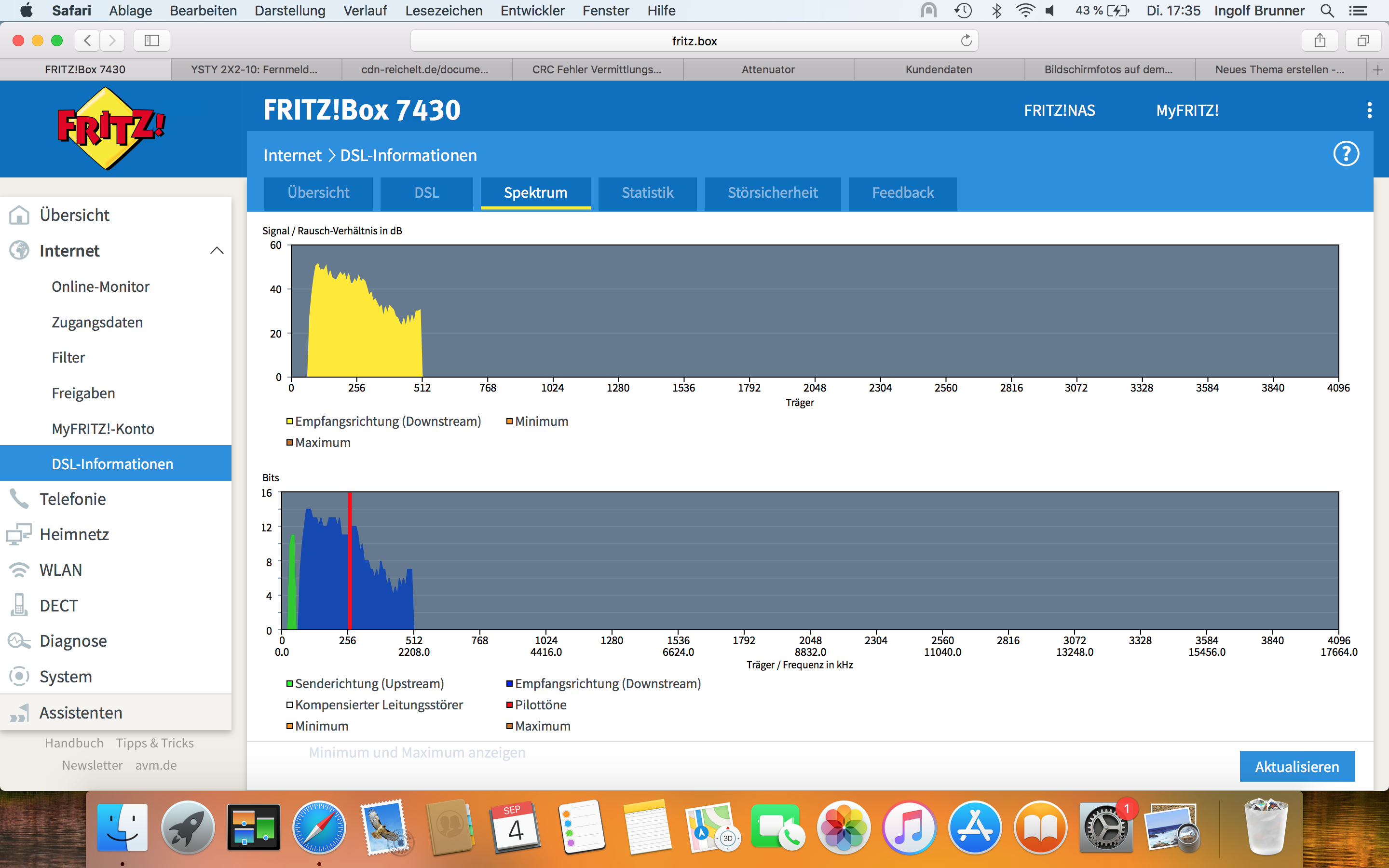

    VDSL Profil 17a aktiv, das Spektrum wird nur bis Träger 512 (2,2 MHz) genutzt

    Was kann da herauskommen? Definitiv eine Datenrate unter den ca. 15MBit/s, welche als Leitungskapazität angezeigt wird. Und schon diese Datenrate in Zusammenhang mit dem Spektrum belegt ganz klar, dass etwas faul sein muss - VDSL nutzt höhere Frequenzen. Für mich wäre das ein klarer Fall, mal auf die Daten der Linecard im DSLAM zu schauen.

    Eine andere Fritz!Box wäre die letzte Option. Die vermutlich nichts bringt, denn auch ein teils defektes DSL-Modem sollte nicht bei Träger 512 einfach aufhören. Ich würde da auf höheren Trägern noch ein schlechtes Signal erwarten.

    Könntest du an die DSL Abteilung weitergeben dass die Telekom auch bitte auf "G.Vector aus" hingewiesen wird?
    Grundsätzlich sollte dies als Hinweis an die Telekom erfolgen. Entweder ist Vectoring nur beim TE nicht aktiviert, oder am kompletten DSLAM. Das würde man dann feststellen, wenn gezielt danach gesucht wird. Am besten noch keiner hat aktives Vectoring, die Leute haben da 50 & 100 MBit/s gebucht und stören sich teils gegenseitig, wegen eines Fehlers im System.
    Die Meldung "bitte prüfen ob Vectoring am DSLAM aktiviert ist" sollte quasi unabhängig von der Störungsmeldung des TE an die Telekom gemeldet werden. Leider fällt ein Ausfall nur selten auf, es sei denn man sucht gezielt danach.

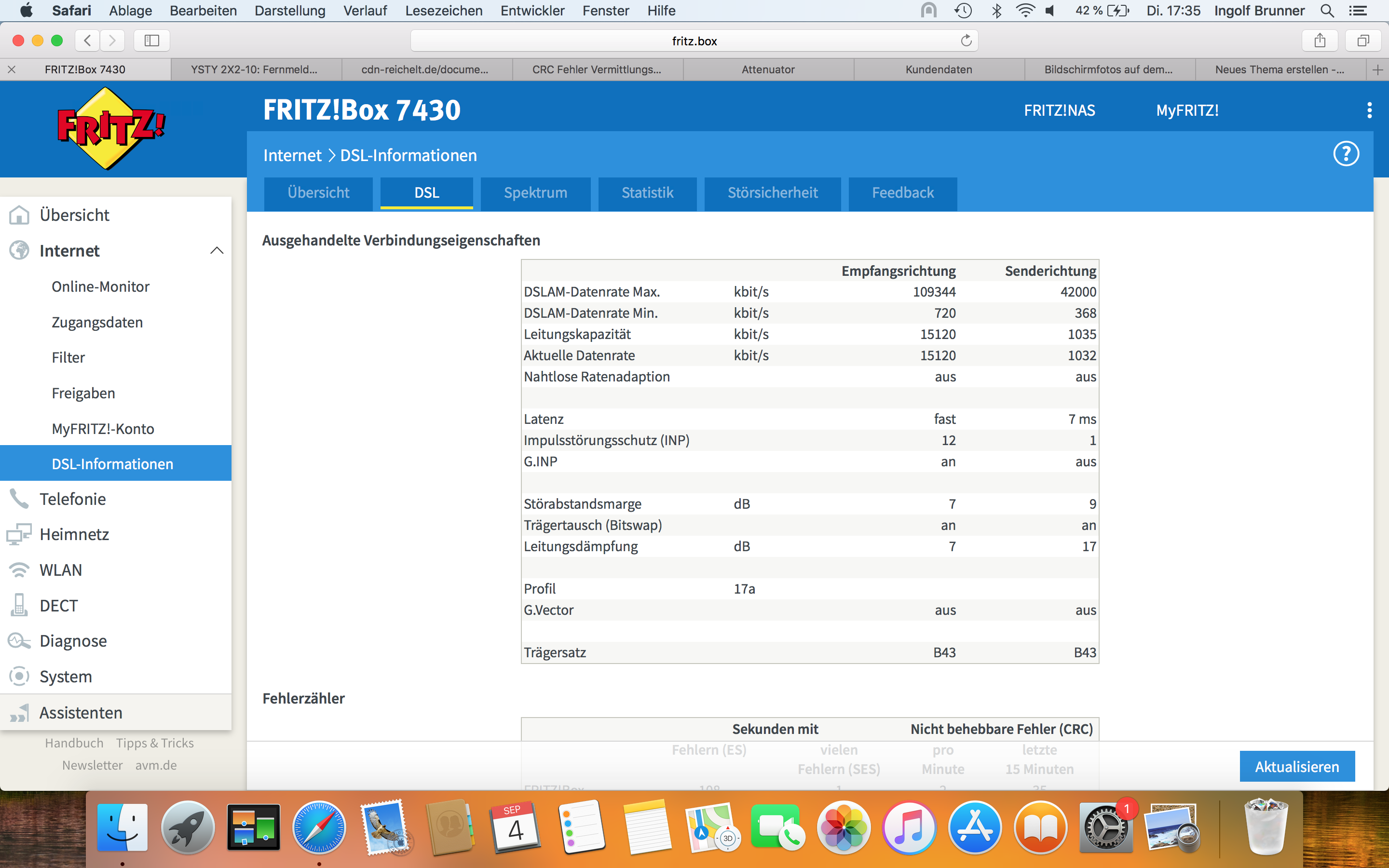

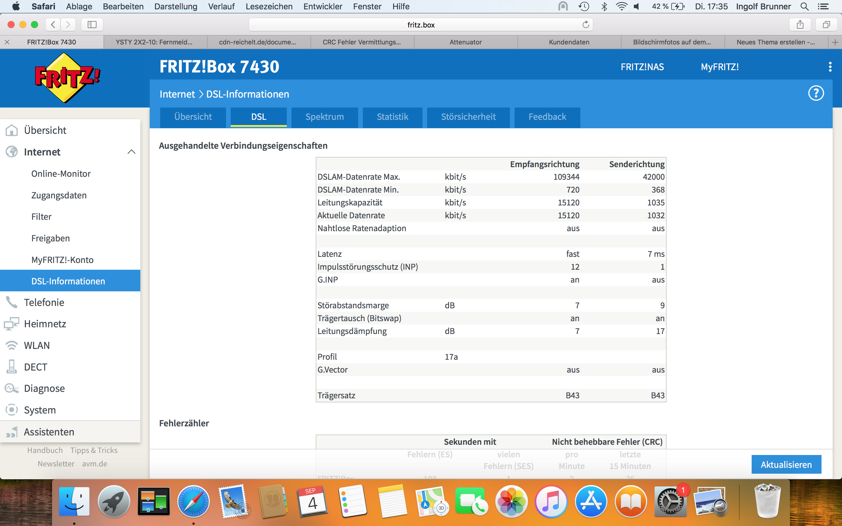

    Die Leitungsdämpfung ist in Sende- und Empfangsrichtung unterschiedlich:
    Empfangsrichtung: 7 dB
    Senderichtung: 17 dB
    Das werde ich auch per Mail an die Fachabteilung senden.
    Gewisse Unterschiede in der Dämpfung sind zwar normal, aber ein Faktor 2,5? Da momentan in Senderichtung die niedrigen Frequenzen genutzt werden, könnte das möglicherweise ein Hinweis auf einen Kabelbruch sein. Je höher die Frequenz desto besser wird so was kapazitiven überbrückt. So viel weiß ich, ohne Nachrichtentechniker zu sein. Zum Glück kommen bei uns im Einfamilienhaus bestimmt ein paar mehr Kabelpaare an.
