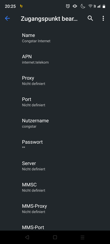

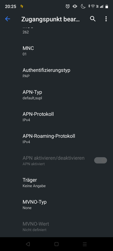

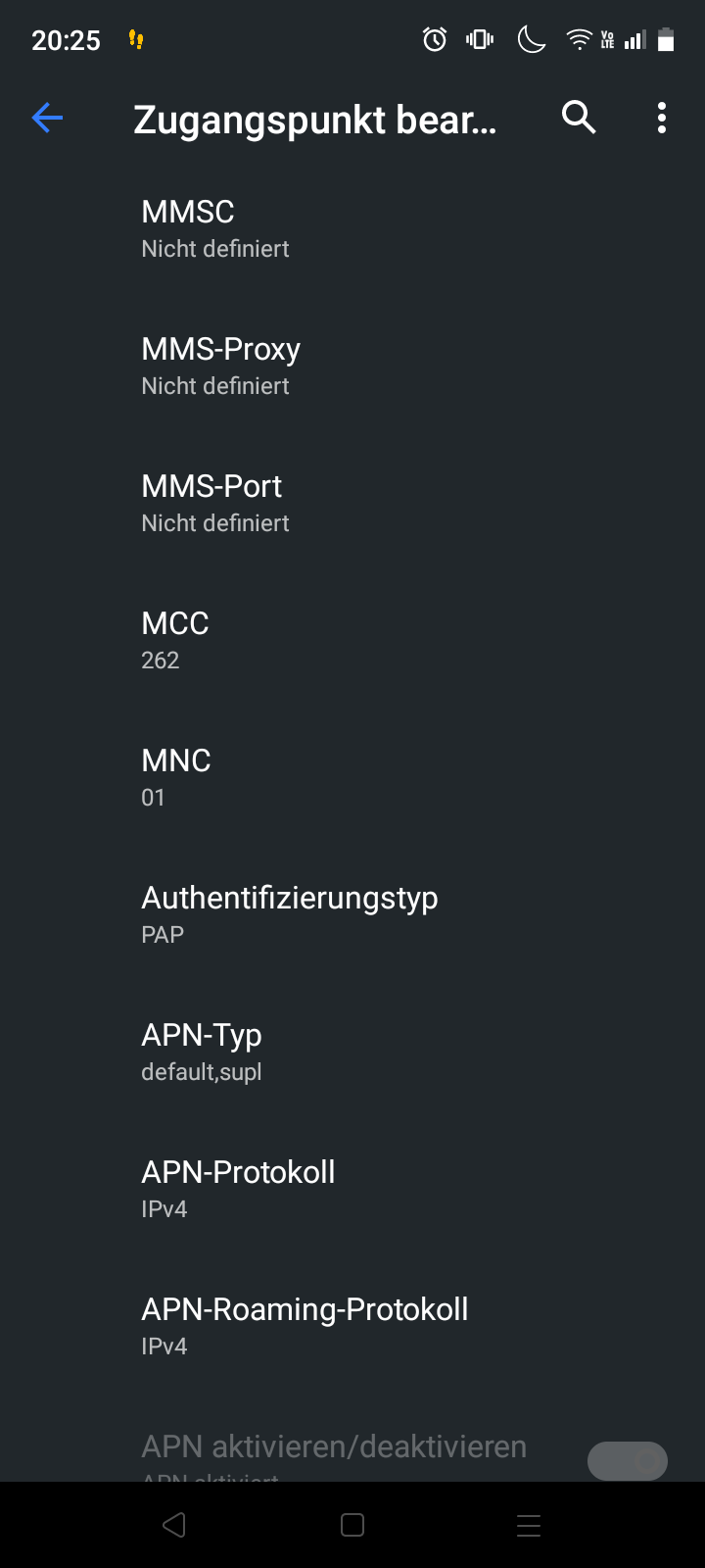

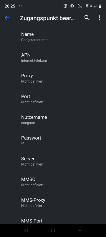

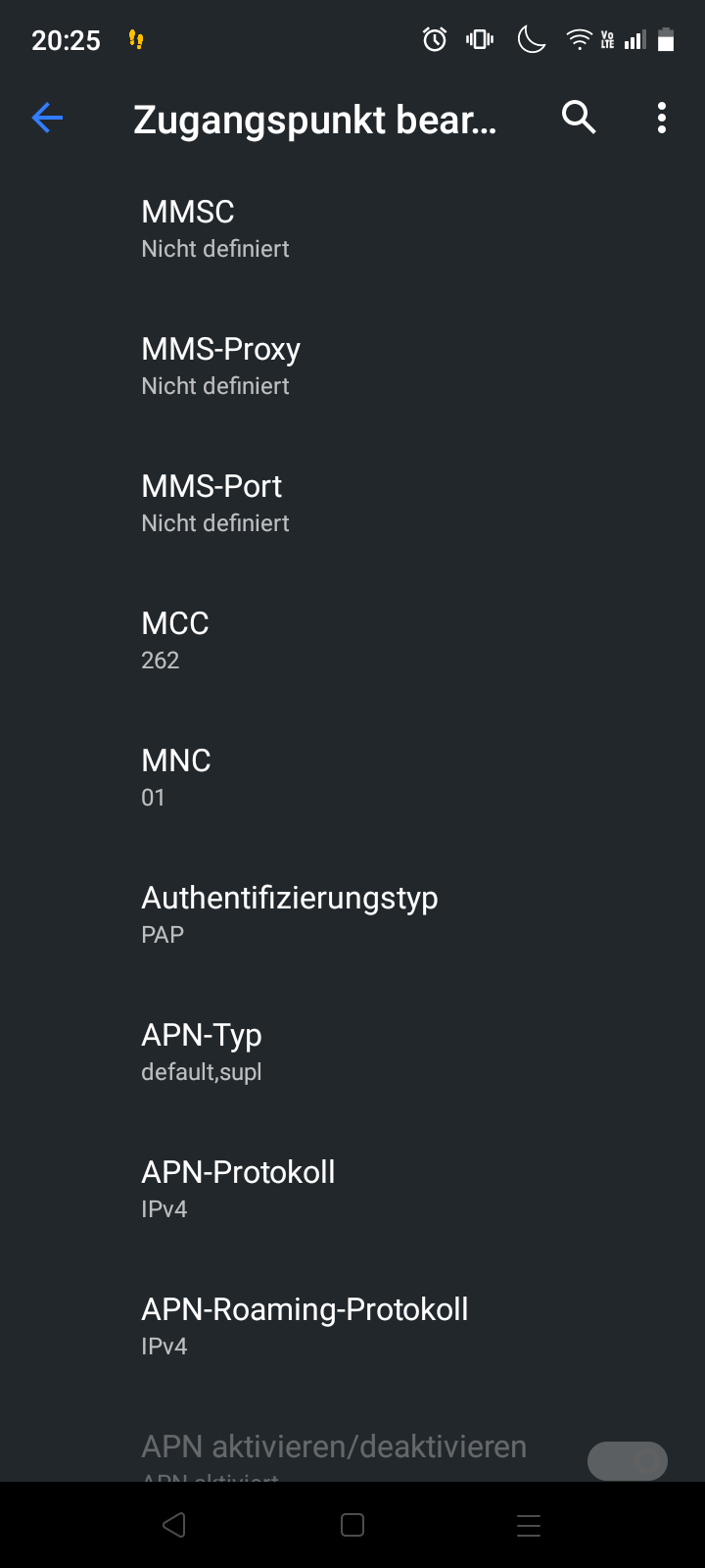

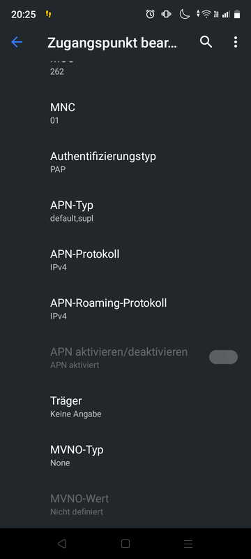

vielen Dank, aktuell APN Congstar, zuvor aber auch Telekom probiert. Geht beides nicht. Die Angaben helfen mir leider auch nicht: Kann die Daten für die alternative APN nicht eingeben, es gibt nicht die passenden Felder dafür. Kann bei Bedarf Screenshots senden, wie es bei mir aussieht.
