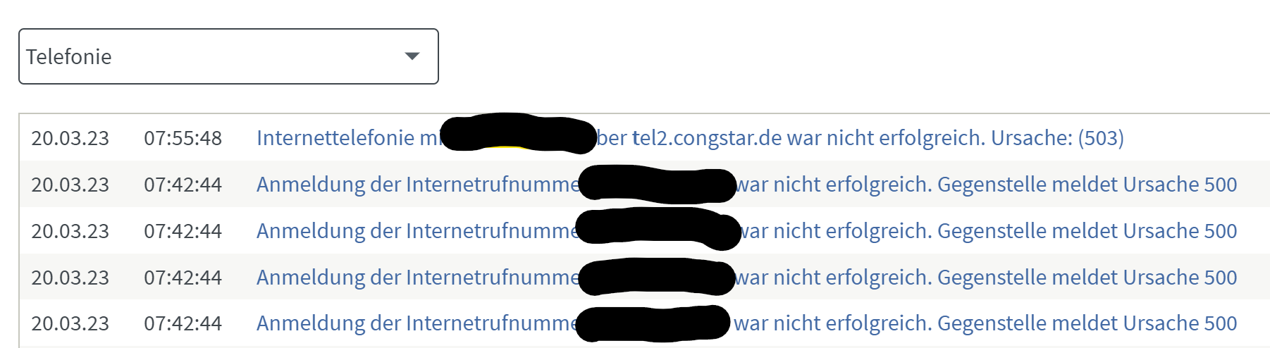

  • Hallo liebes Congstar Team,
    seit heute Morgen kann ich nicht mehr telefonieren.
    Ich bekomme beim Anwählen immer den Fehler: Interworking Fehler.
    Habt ihr zur Zeit Ausfälle oder Probleme?
    Ich habe gestern mein letztes Telefonat geführt; ohne Probleme.
    Änderungen an der Einstellung meiner Fritz Box habe ich nicht vorgenommen.
    Danke für eine schnelle Hilfe.
    Michael ;)
    PS:
    2 Neustarts der Box haben auch keine Abhilfe geschaffen.
    Jetzt kommt nur noch die Meldung keine Verbindung.
    Die Telefonie wird in der Fritz Box als nicht mehr aktiv angezeigt.
    Raum Bremen

  • Die zweite von 4 Rufnummern funktioniert zwischenzeitlich wieder, 3 Nummern sind nach wie vor "nicht registriert".
    Edit:
    Nach erneutem Neustart der Fritz!Box funktionieren jetzt wieder alle Rufnummern.

  • Guten Morgen Seppis , Asgrimur und munchkin ,
    örtlich kann ich eure Störungen keiner Großraumstörung zuordnen. Eure Meldungen kommen auch aus ganz unterschiedlichen Ecken.
    Aber es gibt ja auch übergeordnete Dienste, die hier gestört sein können.
    Wenn es wieder funktioniert, freut mich das aber natürlich. Sollte das nicht von Dauer sein, gebt bitte Bescheid. Dann schauen sich unsere Breitbandexperten das im Einzelfall nochmal genauer an.
    EDIT: Ich habe gerade auch parallel eine Anfrage an unsere Breitbandexperten gestellt. In der Tat lag eine größere Telefonie Störung vor, die jedoch bereits behoben wurde. Sollten Rufnummern weiterhin nicht funktionieren, sollte ein Routerneustart das Problem beheben.
    Bitte entschuldige die entstandenen Unannehmlichkeiten.
