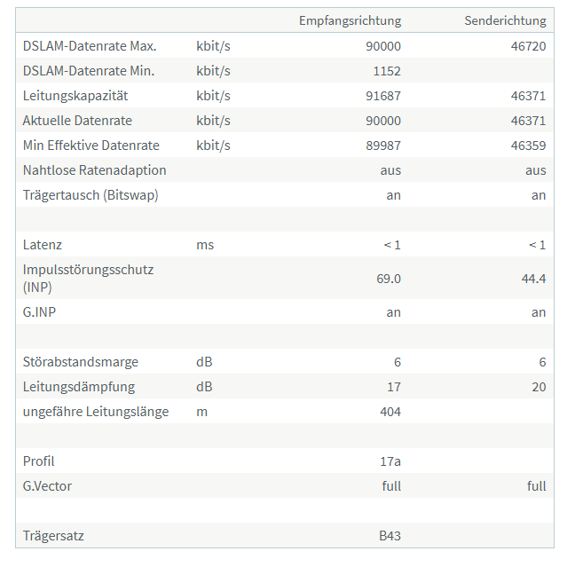

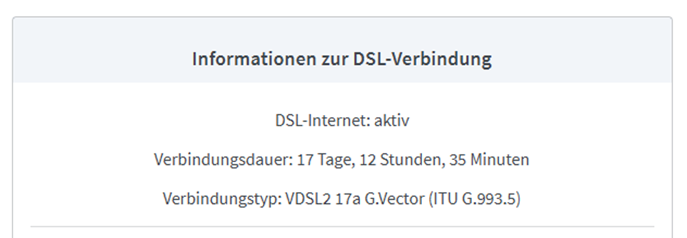

  • Was sagen denn die aktuellen Speedtests? Stelle diese gerne auch dem Support hier bereit.
    Zur Verbindung:
    Benutzeroberfläche FritzBox -> Internet -> DSL-Informationen.
    Bei der 7490 sollte es ähnlich wie bei meiner 7590 aussehen:
    Tab "Übersicht":
    Tab "DSL":

    Da bräuchte ich eine detailliertere Erklärung.
    fritz.box im Browser eingeben.
    Dann solltest du es sehen.
