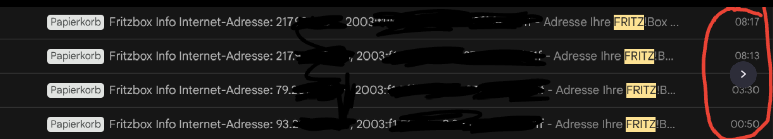

Mehrmals in der Nacht neue IP-Adressen

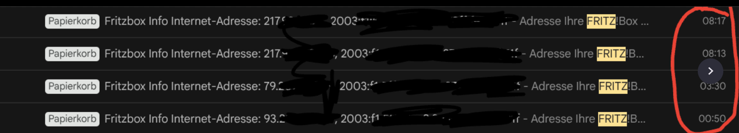

  • Warum bekommt man mehrmals in der Nacht eine neue IP-Adresse?
    Wenn es nur von 1-4 Uhr wäre, kein Thema, aber es geschieht auch am Tag gelegentlich.
    Eingestellt ist in der Fritz!Box zwischen 3-4 Uhr.
    Zuletzt gegen 16:50Uhr wieder.
    Aber dabei ist auch die Verbindung weg.

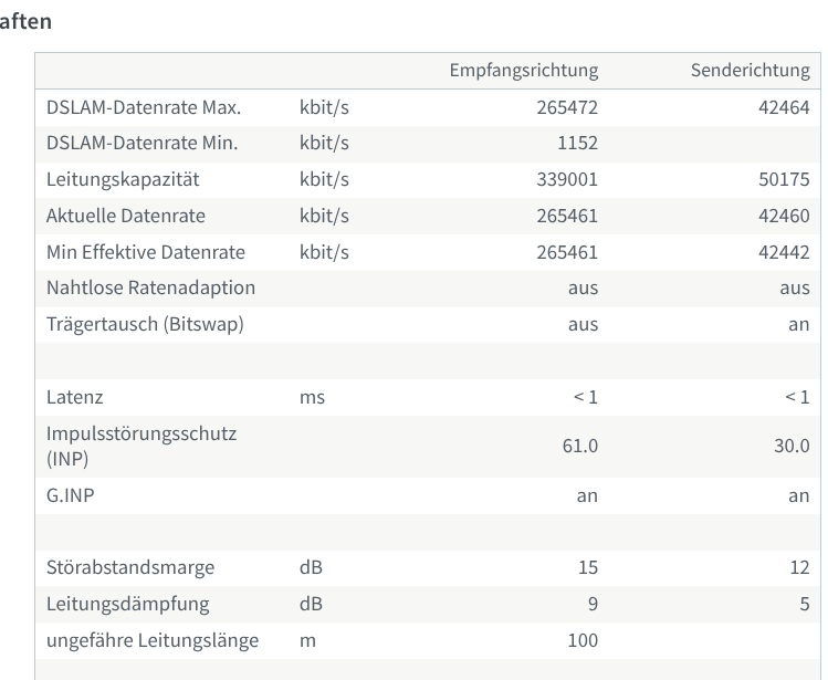

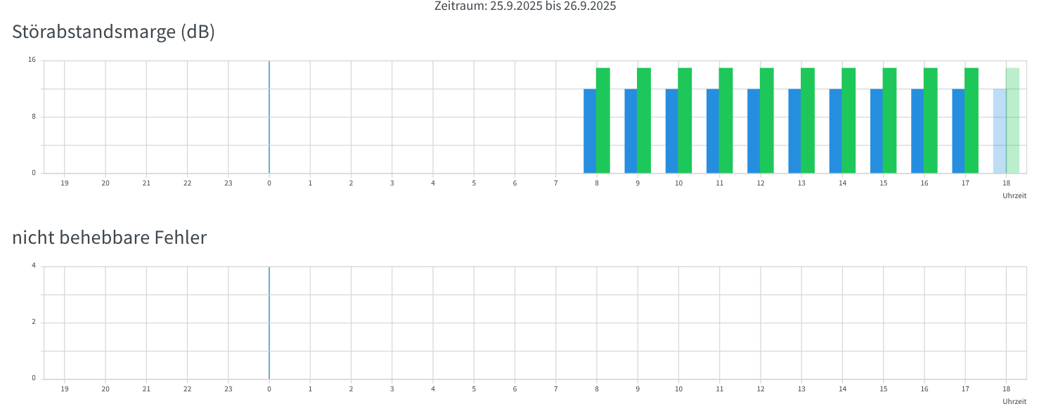

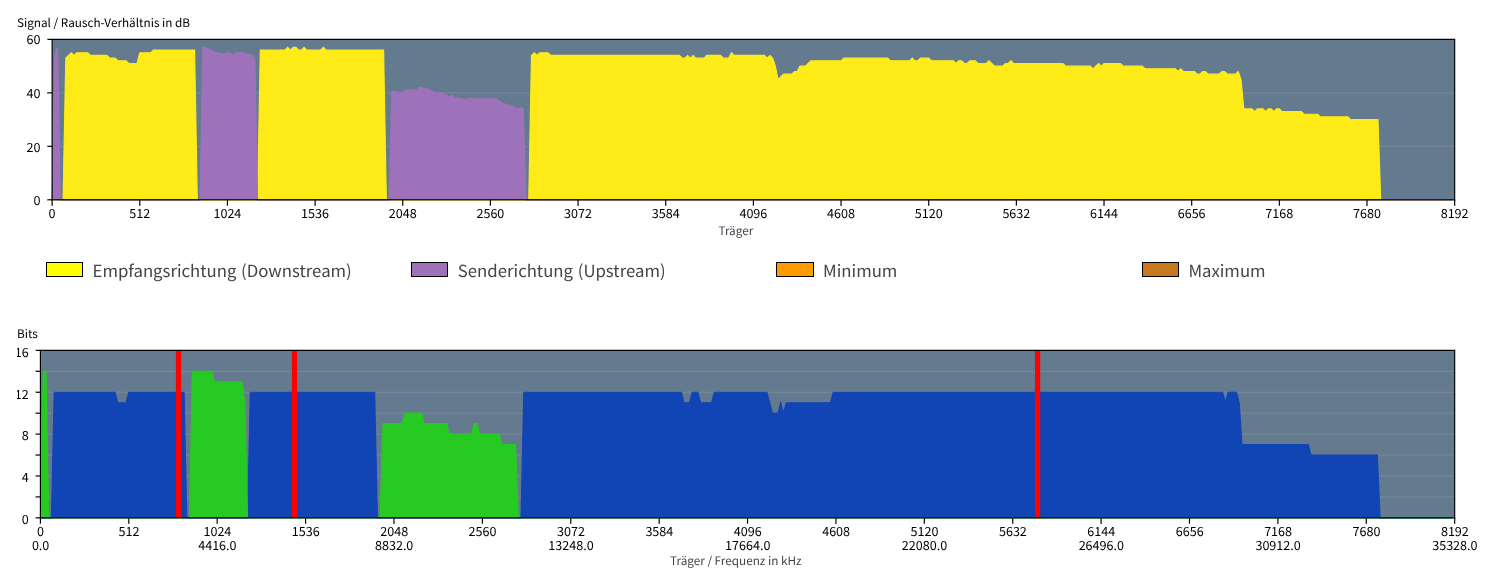

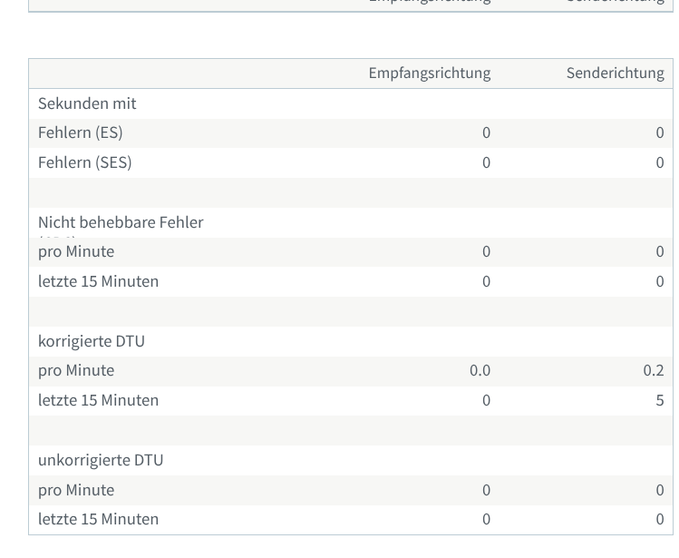

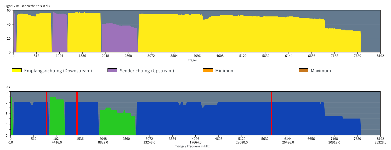

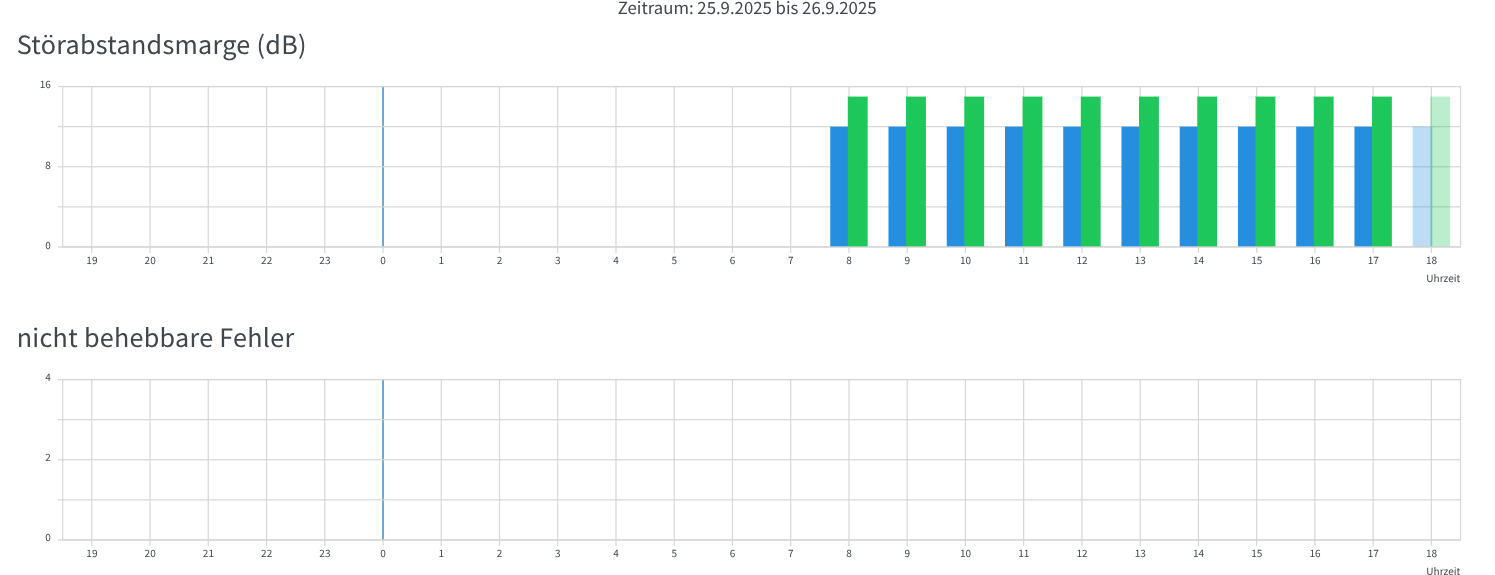

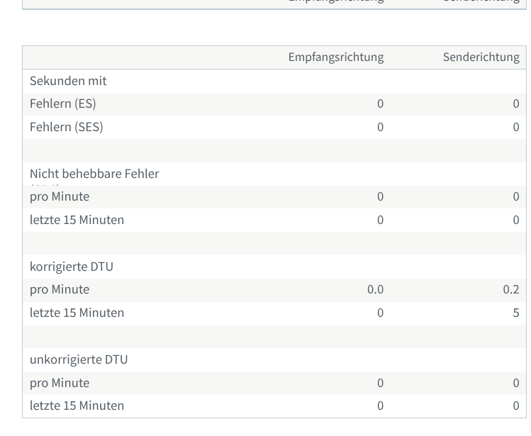

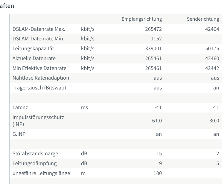

    Anbei einige Bilder aus der Fritz!Box.
    Powerlan/dLan werden nicht verwendet, es ist alles mit LAN bzw WLAN verbunden.
    Mein Anschluss ist 250Mbit/s und ASSIA ist nicht aktiv.
    Und gegen 19:30 Uhr wieder passiert.
    Das ist doch nicht normal.
    Eben binnen 10 Minuten 2x wieder.
    Hotline für die Störung ist voll, bin in der Warteschleife, aber ewig warte ich nicht.
    Und 14:43 Uhr schon wieder, gerade wo die Hotline mit der Technik im Gespräch ist.
    Update:
    Montag kommt ein Techniker.
    Trotz Linecard-Reset wird noch bei der Prüfung von Congstar ein Fehler angezeigt.
    Verdacht das der Port Probleme mache und dieser soll dann gewechselt werden.
