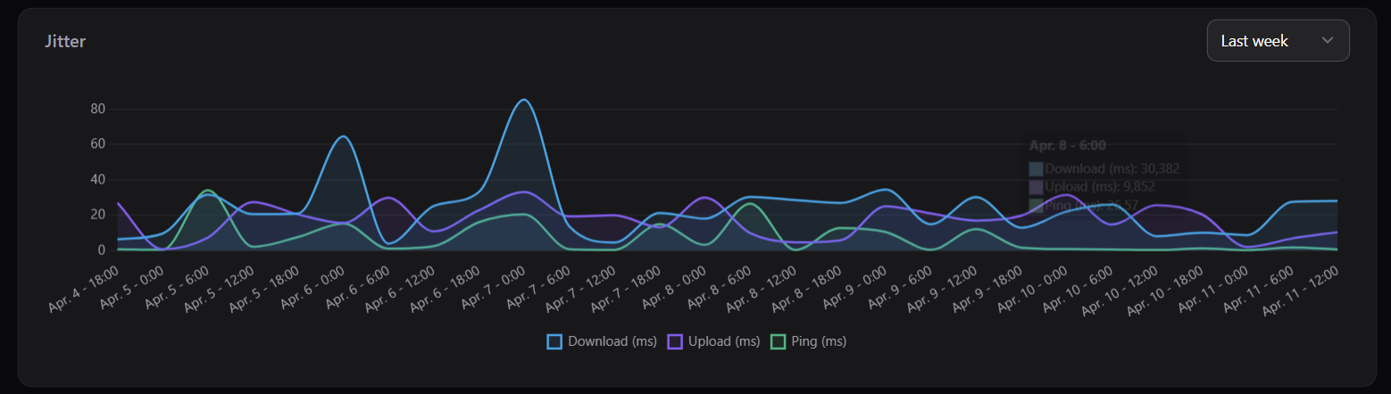

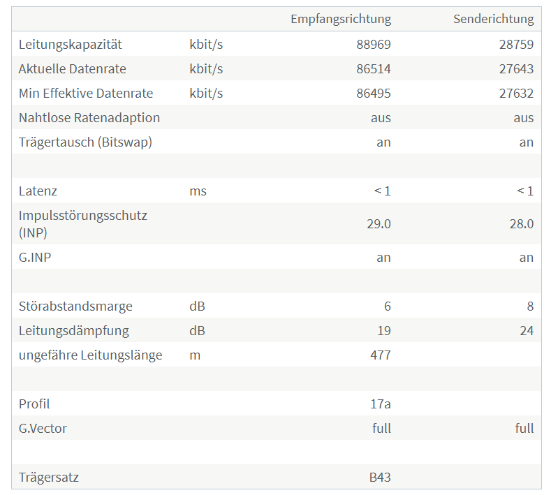

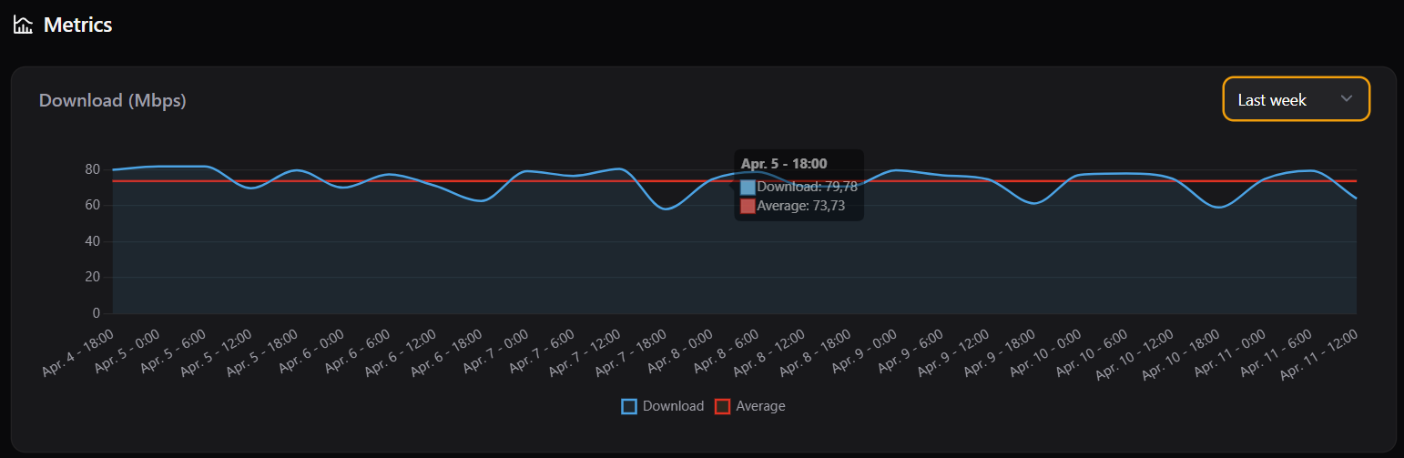

    Servus,.. Wollte ja nochmal berichten. :) So wie Thunder44 bereits vermutet hat, es hat sich wenig geändert. (Siehe Anhänge) :) Habe mir noch schelle eine 7530AX besorgt. ^^ Naja zu mindestens läuft alles stabil. Von daher gehe ich davon aus, dass da auch nicht mehr heraus zu holen ist. Leider bleibt damit die Fritze Vorreiter am Markt,.. Die Powerlines konnte ich aber nun "entsorgen".
    Bleibt zu erwähnen, dass der "Umzug" von der Telekom zu Congstar ohne Probleme geklappt hat. Mobilfunk wird irgendwann mal nachgezogen.
    In diesem Sinne. Schönes Wochenende.

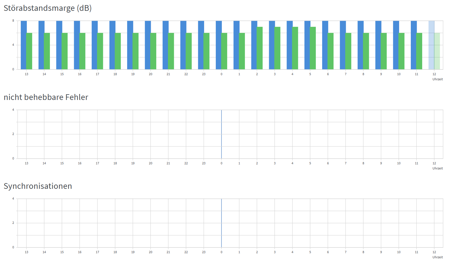

    Werte, nach dem entfernen der Powerline Adapter
    Danke schonmal für Eure Hilfe bis hier her. Schade, hätte den TP-Link gerne behalten, aber irgendwas scheint ja da nicht zu stimmen.
    Über den Austausch der Powerline und Umstellung auf WLAN-Mesh und eventuell nochmal andere Werte halte ich Euch auf dem Laufenden.

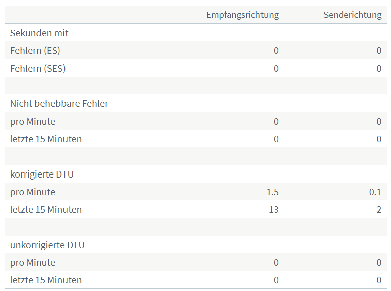

    Hey, hey,.. So, TAE Dose habe ich jetzt nicht aufgemacht. :) Habe aber mal die Fritze wieder angeschlossen und siehe da, die Werte schauen dann doch ganz anders aus,...
    Also entweder kann der TP-Link etwas nicht, wie beschrieben, oder Fritze hat die "Macht"?! Oder was meint Ihr dazu. :) Ich kann es nicht deuten. Denke schicke den TP-Link wieder zurück. Weil an der TA scheint es ja nun doch nicht zu liegen.
    Die Fritzbox meckert nur noch wegen den TP-Link Powerline, von wegen Störsicherheit. Das werde ich mal versuchen anders zu lösen.

    Also augenscheinlich ändert sich durch das entfernen der Powerline Adapter nichts. Die Werte des vx800v sind identisch zu denen, wie mit. Nach entsprechendem Neustart und sync…
    Ich hänge morgen die FRITZ!Box dran und melde mich mit den Werten.
    Danke trotzdem schonmal für Eure Hilfe…

    Ergänze das dann hier. Erstmal auch noch die DSL Informationen des TP-Links. Vielleicht gibts da auch schon einen Ansatz. Aber in der Annahme, dass mehr als die 67Mbit/s möglich sein sollten, gehe ich Recht?
    Ok,.. Danke,... Vielleicht irre ich auch einfach nur. Aber kann es sein, dass ich vorher auf der Telekom Leitung, mit der Fritzbox, ca. max 80 Mbit/s im Download hatte?!
    Zur Zeit habe ich 67 Mbit/s mit dem TP-Link. Frage für mich stellt sich, was würde die Fritzbox liefern? Ohne sie jetzt wieder anschliessen zu müssen. ;) Gibt ja hier sicherlich "Erfahrungswerte".
