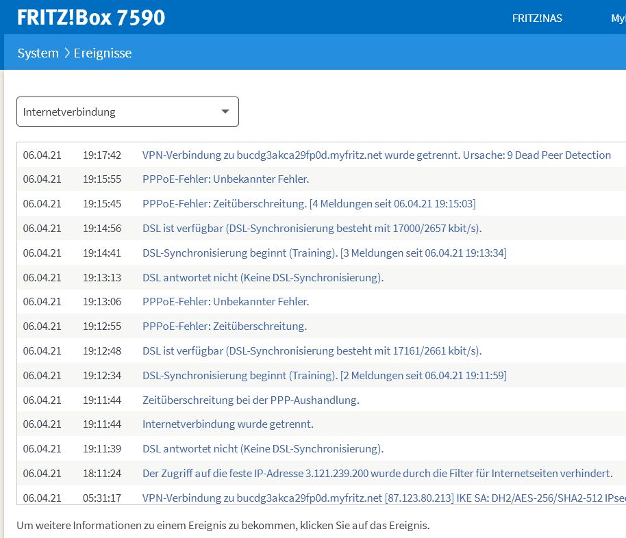

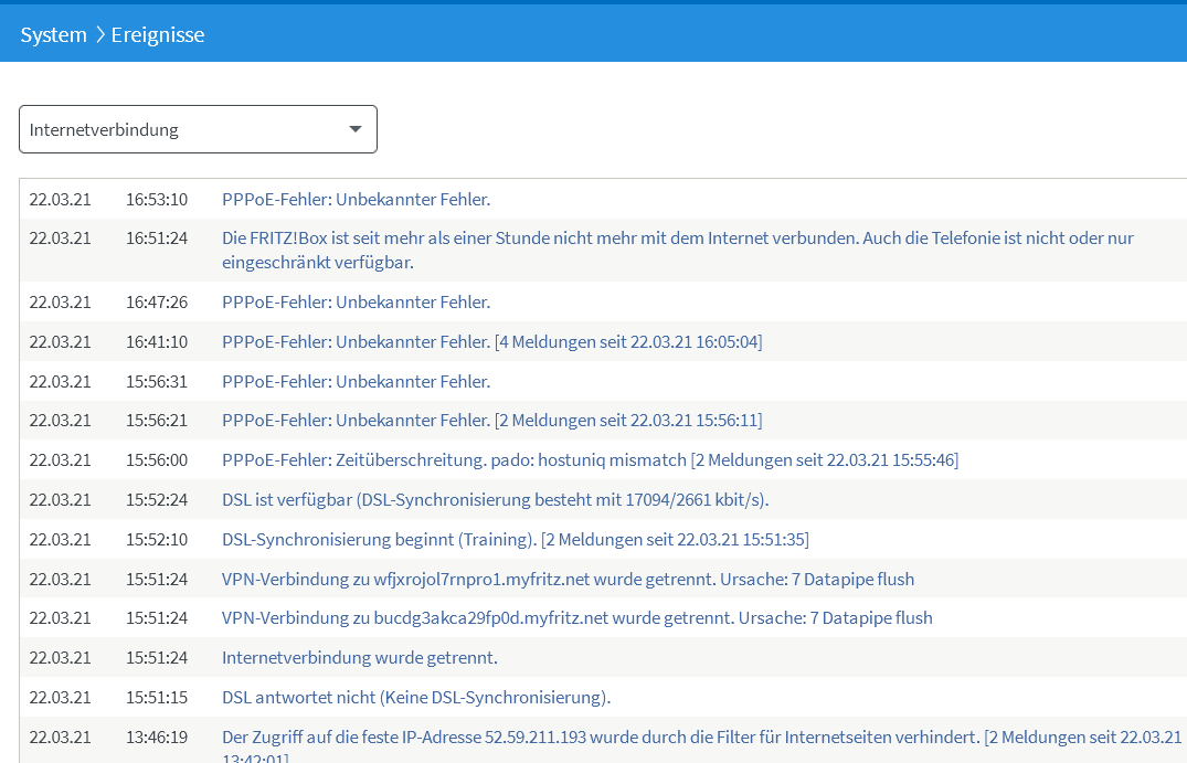

    mich hat vor einigen Tagen ein wirklich kompetenter Mitarbeiter von Congstar angerufen, um einige Einstellungen in der Fritzbox von "automatisch" auf "manuell" zu verändern, natürlich mit den richtigen Werten.
    Leider ist das Problem immer noch da. Wie gesagt, es tritt nur auf, wenn die DSL-Verbindung ungeplant (wodurch auch immer) unterbrochen wird.
    Vielleicht ein Softwareproblem im DSLAM?

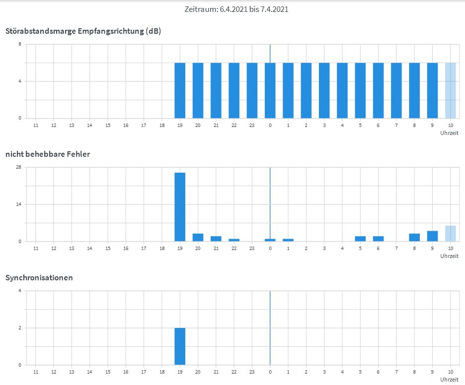

    nur der oberste Screenshot ist von meiner Leitung. 50-75 nicht behebbare Fehler pro Stunde sind normal?
    Oft ist es so, dass ich eine Webseite laden will, aber nichts kommt. Erst wenn ich 1 oder 2 mal f5 drücke, wird die Seite dann geladen. Youtube läuft recht problemlos, aber es dauert oft, bis es losgeht.

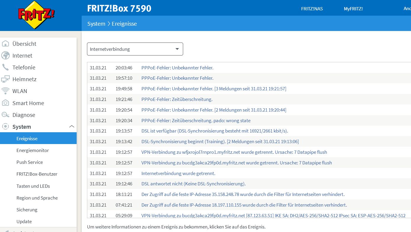

    ja, ich habe den Router neu gestartet, durch einen anderen ersetzt und dann sogar einen neuen gekauft.
    Was ist gestört ?
    Kein DSL Signal ( ) Telefonie ( ) Bandbreite ( ) Abbrüche (X)
    Ja( ) Nein ( ) ?
    Ja(X) Nein ( )
    Ja(X) Nein ( )
    Ja(X) Nein ( )
    Ja(X) Nein ( )
    Ja(X) Nein ( )
    Ja(X) Nein ( )
    Uhrzeit/Datum: (min. 6std)
    Viele Monate
    Screenshot siehe oben, zahlreiche "nicht behebbare Fehler", die sich dadurch bemerkbar machen, dass Internetseiten entweder langsam laden oder erst nach mehreren Versuchen angezeigt werden. Ich habe das mit allen Clients, auch mit Android-Apparaten im WLAN.
    Ja( ) Nein (X)
    Fritz!Box 7590 (zuvor 7390 und 7490)
    Ja
