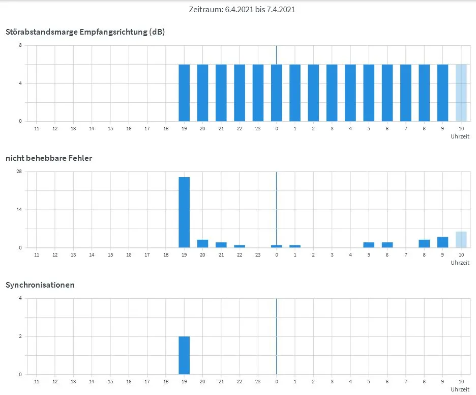

ein Techniker war da. Er hat morgens früh im DSLAM etwas geändert, die Leitung wäre wohl schlecht gewesen (zu viel Rauschen) und sei jetzt besser.
Von unserer Steckdose aus hat er die Leitung gemessen und meinte, es wäre (jetzt) alles OK.
Mal sehen, ob der Fehler nochmal kommt.

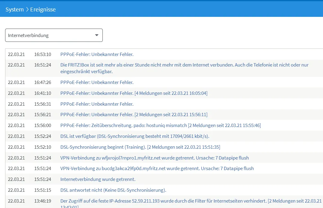

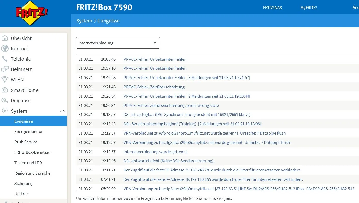

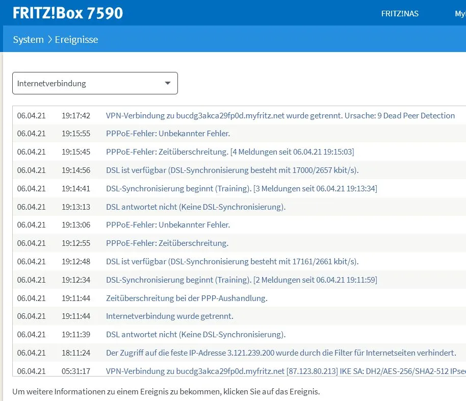

mich hat vor einigen Tagen ein wirklich kompetenter Mitarbeiter von Congstar angerufen, um einige Einstellungen in der Fritzbox von "automatisch" auf "manuell" zu verändern, natürlich mit den richtigen Werten.
Leider ist das Problem immer noch da. Wie gesagt, es tritt nur auf, wenn die DSL-Verbindung ungeplant (wodurch auch immer) unterbrochen wird.
Vielleicht ein Softwareproblem im DSLAM?
