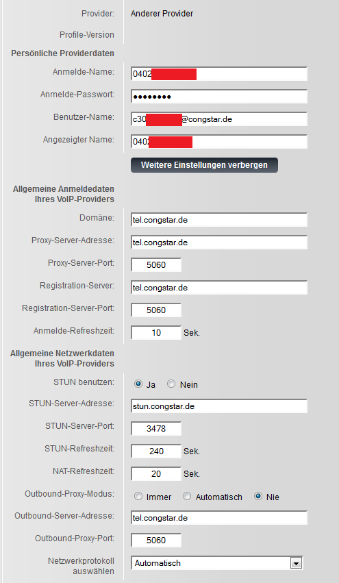

  • Nun bin ich umgezogen und habe einen neuen Congstar-Vertrag bekommen. Durch den Umzug hat sich mein Vorleister geändert (ist nun Telekom) und ich stehe wieder vor der gleichen Problematik.
    Ich habe bisher folgende Daten eingegeben und auch schon nach einigem googlen und rumsuchen hier im Forum etwas herumprobiert.
    Lieder ohne Erfolg.
    Hat noch jemand Ideen, wie ich die Anmeldeparameter noch variieren kann? Oder noch besser, weiß jemand die richtigen Zugangsdaten?
