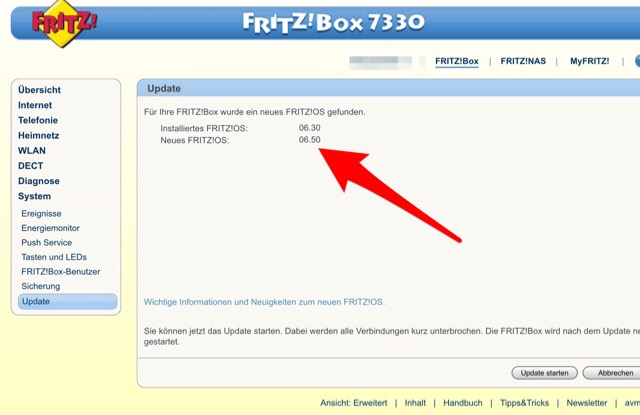

  • Das Update steht ja zur Verfügung. Es wird ja angezeigt. Allerdings kann es nicht installiert werden.
    Also kann ich AVM mitteilen, dass Congstar das Update tatsächlich noch nicht zulässt? Denn der AVM-Support hätte dazu gerne eine Rückmeldung von mir.

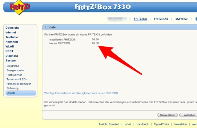

    Hier noch als Nachtrag ein Screenshot

  • Hallo Sue4711,
    wenn du beim zuletzt angehängten Screenshot auf Update starten gehst, wirst du wie von dir beschrieben wieder auf die Startseite umgeleitet?
    Die von uns verkauften Fritzboxen werden eigentlich ohne Branding o. ä. ausgeliefert, so dass ein Update möglich sein sollte.
    Kannst du auch einmal testen, wie es sich verhält wenn du einen anderen Browser nutzt?

  • Hallo Sue4711,
    Entschuldigung für die missverständliche Information.
    Hier ist es nach Aussage der Kollegen der Fachabteilung so, dass wir wie von Michael T. beschrieben das Update nicht blockieren, und unsere Geräte kein Branding haben.
    Allerdings haben die Kollegen auch bestätigt, dass es vorkommen kann, dass das Update erst stattfindet, sobald eine neue Verbindung aufgebaut wird, das Update also mit einer neuen Netzeinwahl durchgeführt wird.
    Zusammengefasst: Wir blocken nicht und die von uns verkauften Geräte haben kein Branding, allerdings kann es zu Wartezeiten kommen auf die wir keinen Einfluss haben.
    Viele Grüße,
    Ben
  • Ja, mit Blocken meinte ich auch nicht dauerhaft, sondern mit Wartezeit. Daher in meinem ersten Post die Frage, wie lange man noch warten müsse, falls es so wäre.
    Vielen Dank für die Info, dann kann ich das jetzt so weiter geben!
