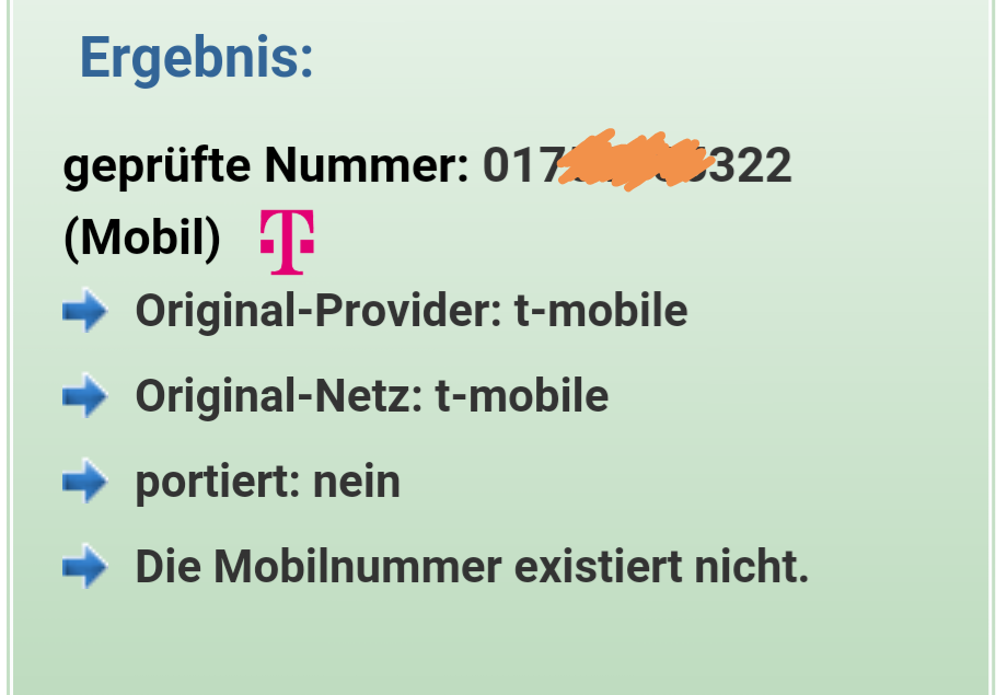

  • Von meinem neuen Anbieter habe ich jetzt telefonisch die Aussage, es sei alles aktiviert.
    Deren Technik weißt auf keine Fehler hin.
    Was mache ich jetzt? Denn trotzdem kann man mich nicht anrufen oder mir eine SMS schicken?!
    Und laut dem Provider-Check befindet sich meine Nummer nach wie vor im Netz von T-Mobile, aber existiert gleichzeitig nicht?!?!  ?(
    (siehe Bild im vorherigen Post)
