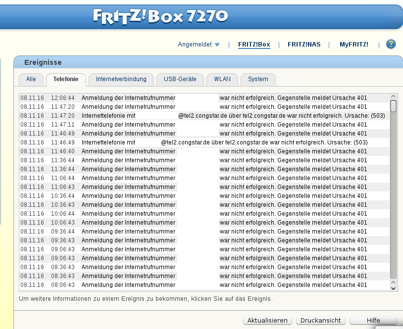

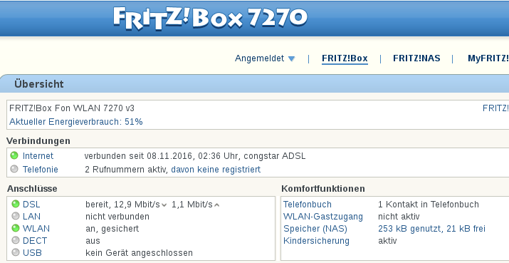

    Meine beiden Telefonnummern funktionieren seit dem WE nicht mehr. Hatte am Freitag erst kein Netz. Danach wurde mir von Ihrem Kundencenter geraten, den Router auf Werkseinstellungen zurückzusetzen. Danach hatte ich wieder eine Internetverbindung aber die Rufnummern funktionieren nicht mehr.
    Was ist gestört ?

    Moderator Edit Bea L.: Screenshot bearbeitet; Rufnummer zensiert. Besser nicht öffentlich posten :)
  • Hallo tetra und willkommen im congstar Forum! :thumbup:
    ich habe mal ein wenig in deinem Screenshot rumgemalt und deine Rufnummer zensiert.
    Die Fehlermeldung bedeutet, dass die Zugangsdaten falsch sind. Bevor ich deine Störungsmeldung an die DSL Abteilung weitergebe richte deine Nummern noch einmal neu ein.
    SIP-Benutzername: VorwahlRufnummer@congstar.de
    SIP-Passwort: Vertragspasswort (das selbe wie bei DSL, dies wurde bei dir am 03.11.2016 geändert)
    SIP-Registrar (Host): tel2.congstar.de
    Sollte das nicht klappen melde dich noch einmal kurz hier und lad auch einmal einen Screenshot von deinen Einstellungen hoch (Rufnummer schwärzen ;) ) dann geben wir das an die Kollegen von der DSL Abteilung zur Prüfung weiter.
    Gruß, Bea
  • Es hat geklappt. Danke für den Tipp. Ich hatte nicht die eigene Telefonnummer sondern den ursprünglich zugesandten Benutzernamen eingegeben.

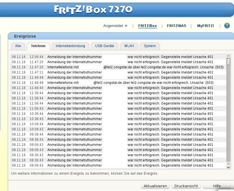

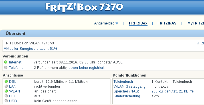

  • Es ist seit zwei Tagen wieder das Gleiche Lied. Der Router bricht dauernd die Verbindung ab, geht ins Training und dann funktioniert er wieder kurz. Habe ihn auf Werkseinstellungen zurückgesetzt. Diagnosetools laufen lassen. Er Funktioniert aber einwandfrei. Nur das Netz bleibt immer noch aus.
  • Hallo tetra,
    das ist natürlich verständlicherweise ärgerlich.
    Ich nehme mal, an, du hast du Einstellungen, die Bea dir beim letzten Mal gab auch nach dem zurücksetzen wieder in den Router eingegeben?
    Wenn nicht, dann mach dies bitte und teste ob es so funktioniert.
    Falls es trotz der genannten Einstellung nicht klappt, würde ich dich bitten, noch einmal eine ausführliche Störungsmeldung, am Besten auch wieder mit Screenshots von Log, hier zu lassen.
