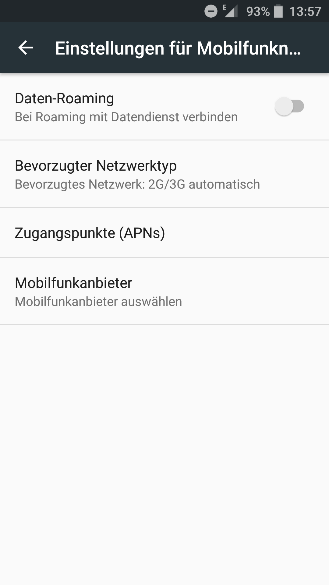

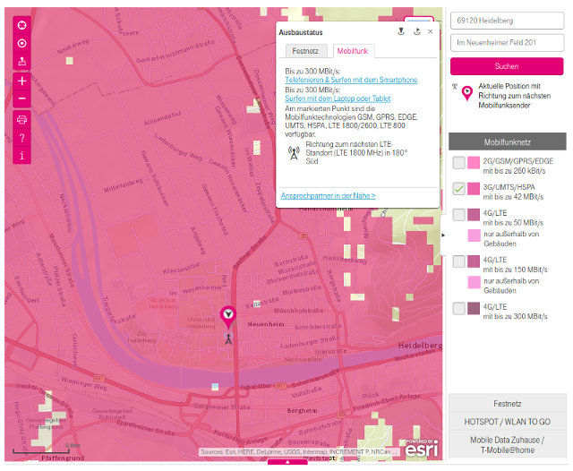

    Leider ist es noch immer nicht besser geworden, mittlerweile habe ich wieder fast die ganze Zeit nur noch Edge, womit das Internet praktisch nicht benutzbar ist. Ich habe einen Screenshot der Netzabdeckungsseite angehangen. Für mich ist es nicht verständlich, warum ich im gesamtem dargestellten Gebiet oberhalb des Flusses (darüber hinaus habe ich mich seit Einlegen der congstar-SIM noch nicht bewegt) fast ausschließlich nur Edge habe, obwohl ich 4G deaktiviert habe. Der zweite Screenshot zeigt die entsprechende Einstellung in meinem Smartphone.
  • Wirklich seltsam. In diesem Eck (Zoo Heidelberg / Uni-Campus) bin ich sehr häufig mit dem Rad unterwegs. Auf meinem Smartphone läuft währenddessen Runtastic, während das Smartphone fast durchgehend H+ anzeigt. Auch in der Kinderklinik dort (im Gebäude) wurde zur Geburt unseres Sohnes das Tablet mit Congstar-Sim ausgiebig genutzt. H+ war durchgehend vorhanden, kleine Filme streamen war absolut kein Problem ...

    Was für ein Handy nutzt du denn? Hast du es mal mit einem anderen Gerät am gleichen Ort versucht?
    Ich nutze ein BQ Aquaris M5, auf dem ein vom Hersteller praktisch unmodifiziertes Android 6 läuft. Ein anderes Gerät zum Ausprobieren besitze ich leider nicht, jedoch habe ich eben mal versucht alle Netzwerkeinstellungen zurückzusetzen, was leider nichts bewirkt hat. Da ich bis zum Vorabend der Rufnummerportierung zu congstar das Datennetz von o2 ohne Probleme nutzen konnte, denke ich ein Verschulden durch mein Smartphone ausschließen zu können.
  • Hall theV0ID,
    ich habe gerade nachgesehen, ob uns für die von dir genannte Postleitzahl eine Netzstörung bekannt ist und tatsächlich finden dort seit dem 5.12. Wartungsmaßnahmen durch die Telekom statt. Diese sind voraussichtlich am 10.12. gegen 16 Uhr abgeschlossen. Bis dahin kann es leider immer mal wieder zum schlechteren Empfang kommen.
    Starte dein Handy am besten einmal neu nachdem die Arbeiten abgeschlossen sind.

    Toll, danke für diese Information! :)
    Aber ist ja nicht so, dass die beiden Support-Chats, die ich gemacht hab, das nicht auch hätten schonmal nachgesehen können :pinch:
    Ich werde es dann die nächsten Tage mal im Blick behalten und mich hinterher nochmal melden, ob's besser geworden ist oder nicht.
