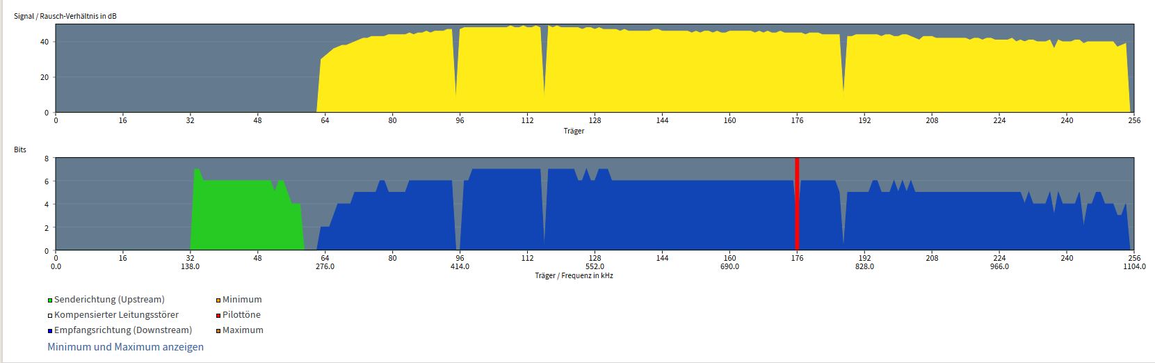

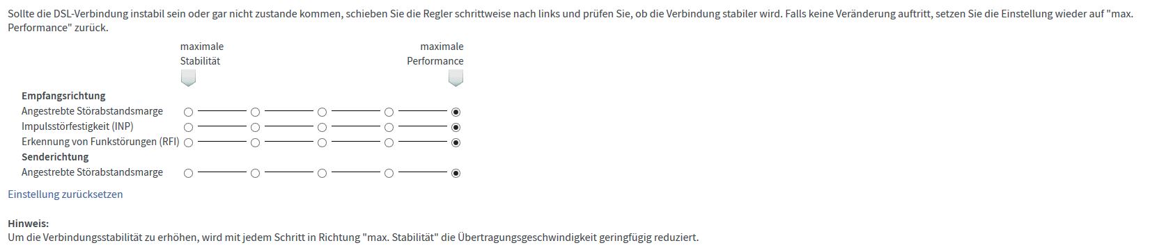

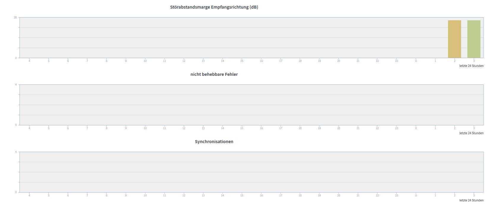

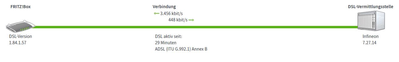

  • Hi,

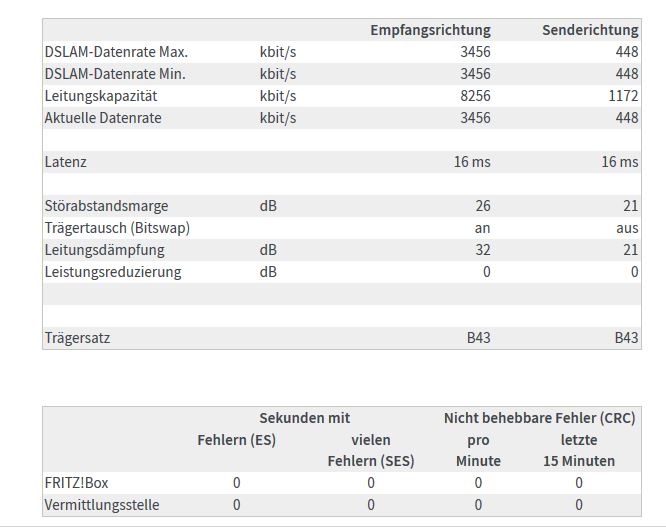

    nachdem ich rausgefunden habe, dass mein Wohnungsnachbar, im selben Haus, über das Selbe Kabel, doppelt so schnelles Internet hat frage ich mich, warum das für mich nicht möglich ist.
    Kann man da von seiten der Telekom, Congstar oder anderweitig ein paar Einstellungen vornehmen um die Geschwindigkeit zu erhöhen?
    Mein Vertrag ist natürlich Komplett 1 mit "bis zu 16Mbits/Sek".

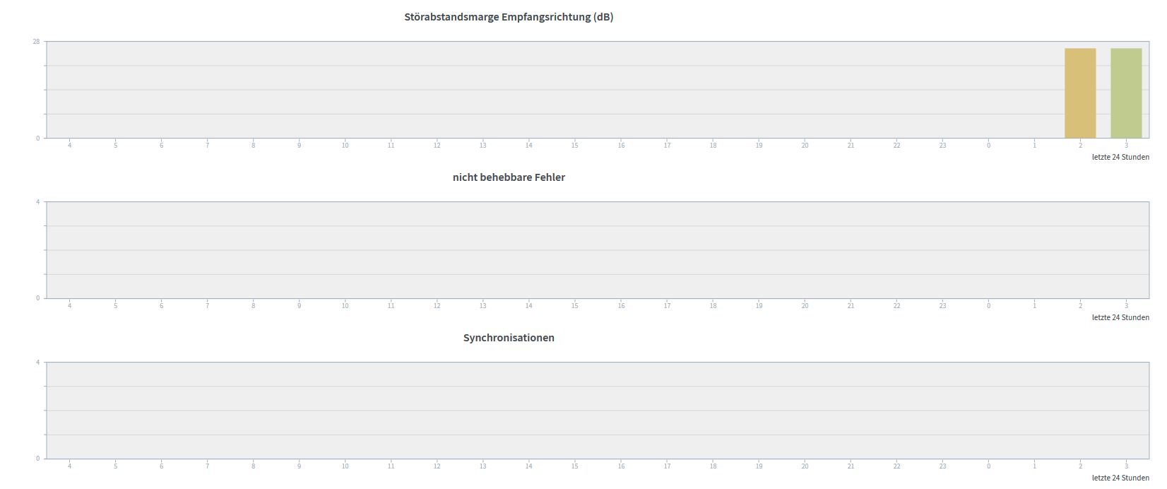

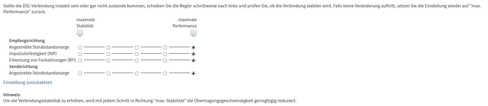

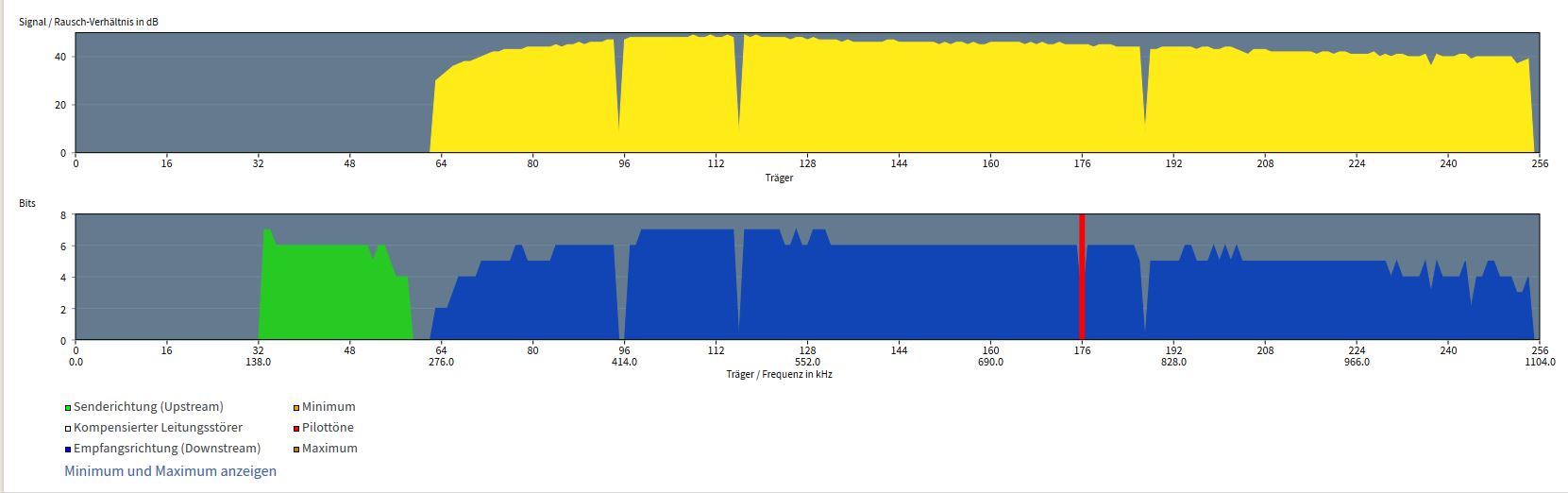

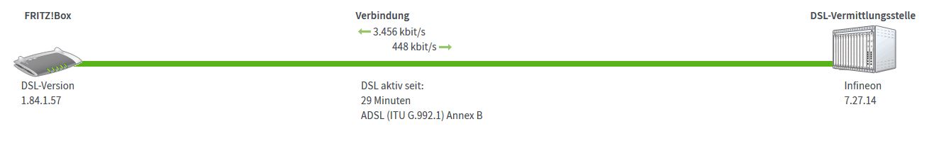

    Im Anhang findet ihr alle Infos meines Anschlusses als Screenshot der Fr!tzbox 7330
    Überigens stand im UI der Fr!tzbox bis vor dem letzten Firmware Update, dass die DSL-Verbindung seit dem 1.1.1970 bestehen würde...
    Auch interessant..
    Und ja ich habe schon oft neu verbunden, neugestartet, ein- und ausgesteckt, und Einstellungen ausprobiert.
    Mit freundlichen Grüßen,
    die sich leider sehr langsam fühlende LahmeEnte
  • Hi!
    Eine Anhebung des Profils sehe aus Technischer Sicht nicht als Problem, jedoch die Telekom, da die Dämpfungsgrenzen eine Anhebung verhindern werden.
    Was dein Nachbar hat, wird die Telekom nicht sonderlich interessieren. Je mehr Teilnehmer es pro Kabel gibt, desto mehr steigt die Dämpfung und (so wird es wohl sein) da dein Nachbar schon länger DSL hat, hat er auch das höhere Profil.
    Mache dir also nicht zu viele Hoffnungen, auch wenn ich dir trotzdem mal die Daumen drücke.

  • Hallo LahmeEnte,
    danke für's Ausfüllen der Störungsmeldung. Ich habe es an die Kollegen in der DSL Technik weitergegeben, damit die prüfen können, ob bei dir die höchstmögliche Geschwindigkeit geschaltet ist.
    Viele Grüße,
    Harry
