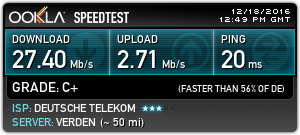

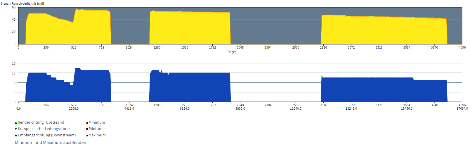

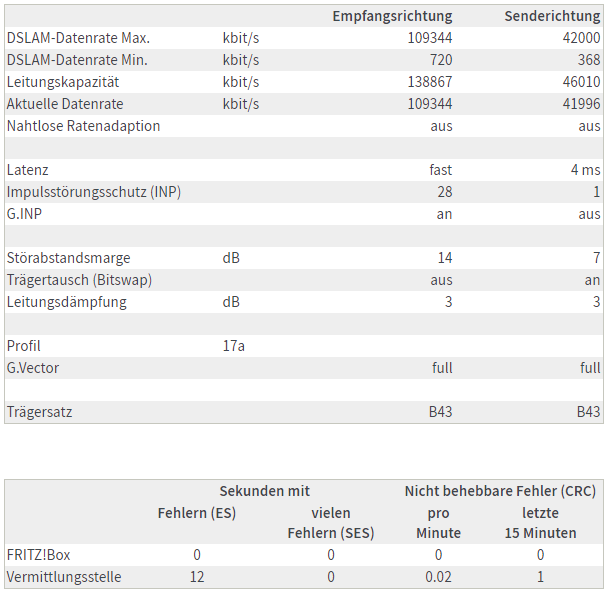

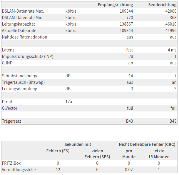

    Nun ist Vectoring aktiviert worden und die FritzBox synchronisiert sich mit 109.344 kbit/s sowie 41.996 kbit/s.

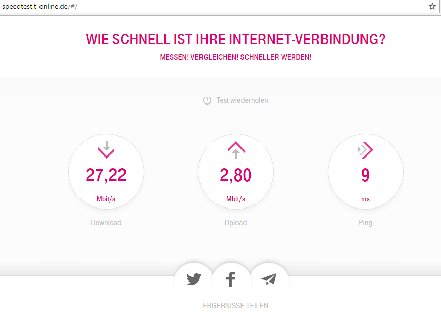

    Trotzdem sind Datenübertragungen deutlich langsamer. (siehe entsprechende Anhänge)
    aktuell ca. 27Mbit/s down und 2,7Mbit/s up machen sich im Vergleich doch arg negativ bemerkbar, wenn man mal etwas mehr Daten überträgt
    Die neuen, langsameren Datenraten sind konstant.

    Uhrzeit/Datum: bin mir leider nicht ganz sicher. Auf jeden Fall mindestens seit gestern abend. Vermutlich schon einge Tage länger. Es fiel natürlich erst auf, als gestern ein größerer Download (Windows 10 Installationsdaten) ungewöhnlich langsam war und auch einige Uploads (Fotos in die Cloud) länger als gewöhnlich brauchten.
    Siehe Anhänge.

  • Ich las inzwischen an verschiedenen Stellen, dass bei VDSL 50 Mindestdatenraten von 27.900kbit/s im Download und 2.700 kbit/s im Upload üblich wären. Und diese decken sich erstaunlich genau mit meinen aktuellen Maximaldatenraten. (Bei Anschlüssen, die solche Mindestwerte nicht erreichen, würde VDSL 50 auch gar nicht angeboten.) Möglicherweise hat da also jemand etwas verwechselt und bei meiner Gegenstelle im Zuge der Vectoring-Aktivierung versehentlich die Minimalwerte als Maximalwerte eingestellt?
    Eigentlich hätte das aber auffallen müssen, denn es hätten noch die Maximalwerte auf 50Mbit/s down und 10Mbit/s up eingestellt werden müssen, da die Leitung - wie man an den Sync-Werten sieht - noch deutlich mehr hergäbe.

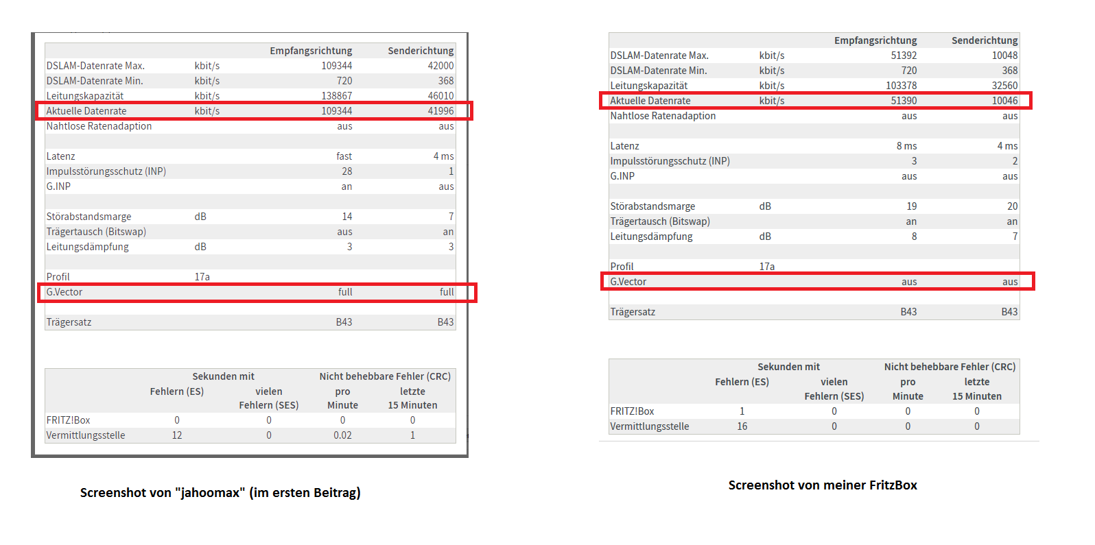

    Ich dachte du hast VDSL Vectoring? (Screenshot erster Beitrag) Dann müsstest du doch an die 100Mbit/s im Download und 40Mbit/s im Upload haben? Also Maximalwerte, schon klar aber deine Datenraten klingen für mich eher wie VDSL "only", also max. 50Mbit/s.
  • Ich dachte du hast VDSL Vectoring? (Screenshot erster Beitrag) Dann müsstest du doch an die 100Mbit/s im Download und 40Mbit/s im Upload haben? Also Maximalwerte, schon klar aber deine Datenraten klingen für mich eher wie VDSL "only", also max. 50Mbit/s.
    Ja und? Bei Congstar gibts nur 50mbit VDSL. Als ob man da mal eben das doppelte geschaltet bekommt, nur weils technisch möglich ist. :rolleyes:
  • Ja und? Bei Congstar gibts nur 50mbit VDSL. Als ob man da mal eben das doppelte geschaltet bekommt, nur weils technisch möglich ist. :rolleyes:
    Ja schon, aber ich meinte was anderes.
    Ich habe z.B. einen Vertrag direkt bei der Telekom mit VDSL50, also 50Mbit/s maximal und der ist ja ohne Vectoring.
    Ich habe jetzt mal die beiden Screenshots gegenüber gestellt und die Stelle, die ich meine markiert. Für mich sieht es immernoch so aus, als ob "jahoomax" VDSL100 mit Vectoring aktiviert hätte bzw die FritzBox damit synchronisiert.
  • Hi!
    Die 50 Mbit/s sind schon richtig. Seit der Umstellung auf BNG synchronisieren grundsätzlich alle VDSL Anschlüsse mit maximaler Leistung. Begrenzt wird die Maximale Datenrate jetzt nur noch durch den BNG. So wird die vertraglich vereinbarte Datenrate sichergestellt.
    Der TE könnte nun aber, wenn er VDSL 100 haben wolle bei der Telekom anrufen und es buchen lassen. Die volle Datenrate wird er bekommen.
  • Danke für die Ausführungen! Aber nur zum Verständnis: Du meinst" Der TE könnte, wenn er bei der Telekom direkt Kunde wäre...", denn so ist er ja eben bei Congstar, wo 100 mbit nicht im portfolio sind. Oder?
  • Richtig. Leider bietet Congstar kurioserweise kein VDSL 100 an, daher wäre eine Kündigung unumgänglich, wenn man die 100 Mbit/s will.
    Kleine Ergänzung:
    In einigen Gebieten werden den Kunden trotz BNG die gebuchte Geschwindigkeit in der DSL Info angezeigt. Ob es sich dabei nur um einen "Testlauf" handelt, oder man es nach und nach "aufgrund von Verwirrungen" Bundesweit umsetzen will, keine Ahnung. Ob man an einem BNG angeschlossen ist, kann man in der Fritz!Box unter System ---> Ereignisse ---> Internet -> Eintrag "Breitband-PoP" sehen. Dort auf ein "J" achten.
