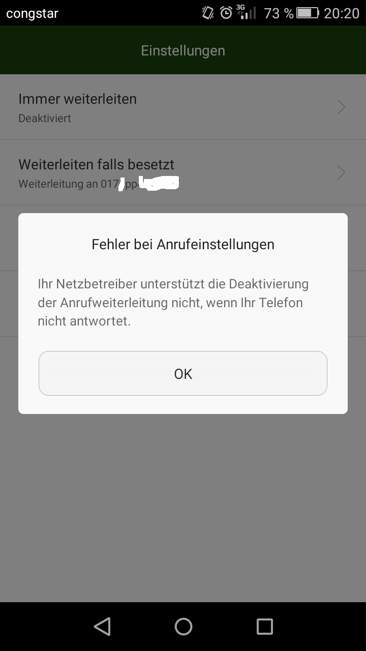

    bei meinem Vertrag sind spätestens seit meinem Wechsel zu "Congstar wie ich will" die Telekom Rufweiterleitungen aktiviert.
    Es handelt sich um bedingte Weiterleitungen bei:
    1. Weiterleiten bei besetzt
    2. Weiterleiten falls keine Antwort
    3. Weiterleiten falls nicht erreichbar
    Ich kann diese im Smartphone nicht deaktivieren, im Display steht jeweils bei den Nummern, sinngemäß:
    017Xpp123456789
    1. Ich hatte den Chat kontaktiert, der teilte mir mit, dass sie nun jetzt deaktiviert seien. Das waren sie aber nicht, nach einem Reboot waren alle wieder akiv.
    2. Ich schrieb per E-Mail den Service an, inklusive Screenshot. Hier wieder die gleiche Antwort, die Rufweiterleitungen seien jetzt deaktviert.
    Und nein, sie sind immer noch aktiv.
    Ich habe jetzt ein neues Smartphone, auch hier kann ich diese drei Rufweiterleitungen nicht deaktivieren. Bei einem Verbindungsaufbau für eine Telefonat erhalte ich die Meldung über eine bestehende Rufweiterleitung.

    Zu den Rufumleitungen: Ich kann weder per Menü im Smartphone, noch per Steuercodes die drei Formen der Rufumleitungen verändern. Ich kann als Ziel weder meine Mailbox, noch eine andere Festnetznummer einstellen. In allen Fällen erhalte ich Fehlermeldunge: "Fehler bei Anrufeinstellungen" - Unerwartete Antwort vom Netzwerk.
    Ich kann auch keine Standweiterleiung (Immer weiterleiten) einrichten.
    Mir erscheint, dass hier in meiner internen Netzwerkconfig im Netz der Telekom einiges kaputt ist.

    in dem Screenshot sieht man den Status, der netzseitig eingestellten Rufumleitungen. Ich habe diese Rufumleitungen NIE und zu keinem Zeitpunkt selber gesetzt. Und genau diese angezeigten Rufumleitungen sind dafür verantwortlich, dass z.B. bei Nichterreichen diese Telekom-Komfortdienste für den Anrufer aktiviert werden.
    Und wenn das Basisprodukt Rufumleitungen deaktiviert ist, warum auch immer, kann ich diese ja auch nicht eingestellt haben :D
    Und genau diese drei Rufumleitungen sollen deaktiviert werden, was ich wohl nicht kann, da ich keine Berechtigung habe.

  • Im Chat hatte man mir zumindest wieder ermöglicht, selber Rufumleitungen zu setzen.
    Aber sobald ich eine von mir gesetzte Rufumleitung herausnehme/lösche, wird wieder der Standard gesetzt. D.h. diese Telekom-Komfortfunktionen sind wieder aktiv.
    Es ist ein altes Problem bei congstar:
    Rufumleitung lässt sich nicht deaktivieren
    Wer kann jetzt noch helfen?
