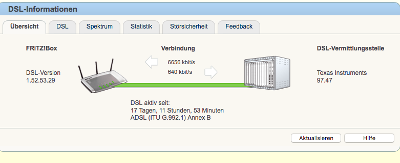

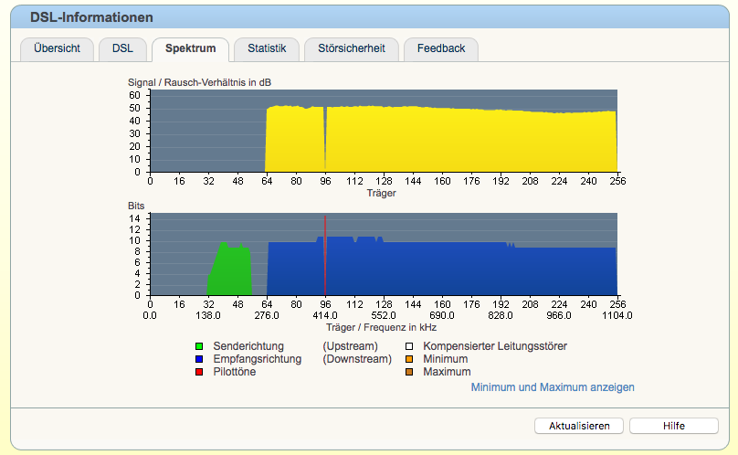

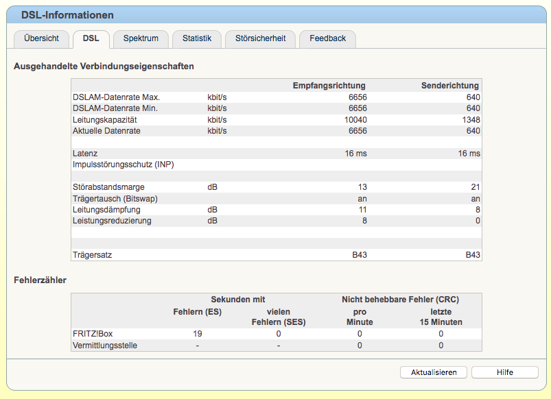

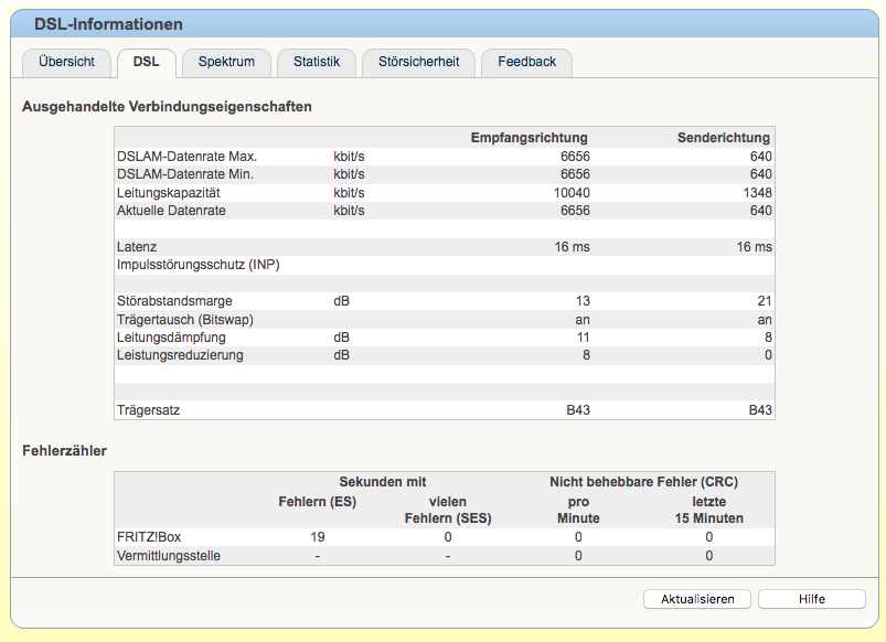

  • Hi!
    Na ja, selbst mit DPBO habe ich nen bisschen Zweifel, ob die 5 - 6 Mbit/s richtig sein können...
    Aber gehen wir dem ganzen mal auf die Spur. Lade mal Screenshots von ...
    http://fritz.box/internet/dsl_overview.lua
    http://fritz.box/internet/dsl_stats_tab.lua
    http://fritz.box/internet/dsl_spectrum.lua
    ... hoch, dann kann vielleicht mehr sehen.
    Ganz nebenbei ist bei ihm VDSL verfügbar, dann passt das mit den 5 - 6 Mbit/s eigentlich nicht mit der zu hohen Dämpfung.

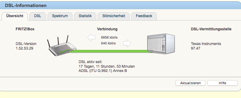

  • Danke Zyrous,
    ich habe Mal die 3 screenshots gemacht, sehe viele Statistiken, die mir (weil ich sie nicht interpretieren kann) aber nicht bei meiner Lösung helfen.
    Wenn Du, oder sonst jemand hier gut etwas erkennt, sehr gerne.
    Ralph
  • Hallo Ralph und erst mal frohe Ostern wünsche ich! ^^
    Laut den von dir mitgeschickten Screenshots gibt die Fritz!Box-Analyse eine Differenz zwischen der maximal möglichen Verbindungsgeschwindigkeit und der tatsächlich verfügbaren aus. Im Upload 6,6Mbit/s statt 10Mbit/s und im Download 0,6Mbit/s statt 1,3Mbit/s.
    Hierbei handelt es sich allerdings nicht um definitive Daten. Laut den Informationen der KollegInnen ist in der Tat leider keine schnellere Verbindungsgeschwindigkeit über den aktuell von dir genutzten Anschluss möglich.

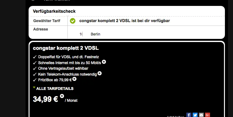

    Wie du den Leistungsbeschreibungen der congstar komplett Tarife entnehmen kannst, würde in der Tat mit einem VDSL-Anschluss eine Verbesserung der Internetgeschwindigkeit einhergehen.
    Viele Grüße,
    Gerrit
  • Also Ralph, mit dem Anschluss ist an sich alles in Ordnung - keine Störung. :)
    Du bist nicht im Netz der Telekom, daher auch diese etwas kuriose Konstellation. Deiner Nachfrage ist aber zu erkennen, dass Du offensichtlich mehr Speed möchtest und dies würde nur über den Wechsel auf VDSL gehen. Mit VDSL kommst Du 1) ins Netz der Telekom und 2) auf eine andere Technik.
    Wenn Du VDSL bestellst, am besten in der Variante 'flex'. Die Leistungsbeschreibung hast du ja bereits von Gerrit erhalten. :thumbup:
    Wichtig:
    Deine Fritz!Box 7270 kann nur ADSL und ADSL2+, kein VDSL. Bitte kaufe dir eine 7490. Bei höheren Ansprüchen kann es auch eine 7580 sein. Eine 7490 sollte aber ausreichend sein. Aber kaufe auf keinen Fall eine 7390.
