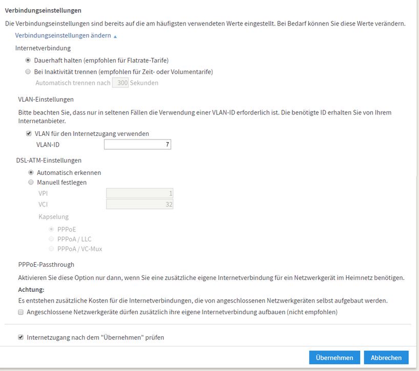

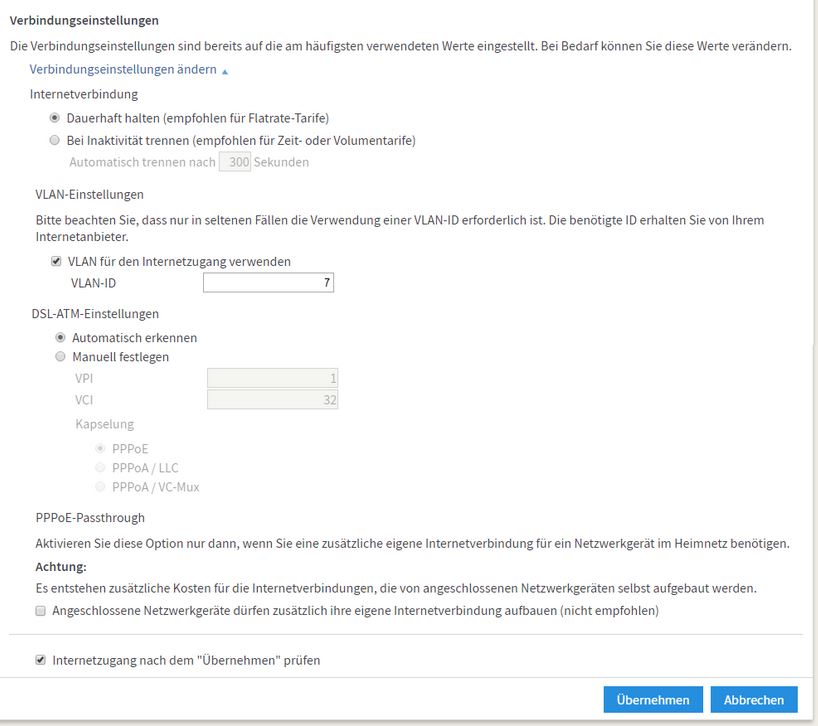

    Bei der FRITZ!Box 7330 findest du diese Einstellung wie folgt:
    Nachdem du dich unter https://fritz.box mit deinem Router verbunden hast gehe auf "Internet" und anschließend "Zugangsdaten".
    Unter den Zugangsdaten muss der Punkt "Verbindungseinstellungen ändern" angeklickt werden. Erst dann besteht die Möglichkeit eine VLAN-ID zu hinterlegen. Bei den VLAN Einstellungen muss nun das Häkchen bei "VLAN für den Internetzugang verwenden" gesetzt und anschliessend im Eingabefeld die VLAN-ID 7 hinterlegt werden. Ansonsten dort nichts ändern.

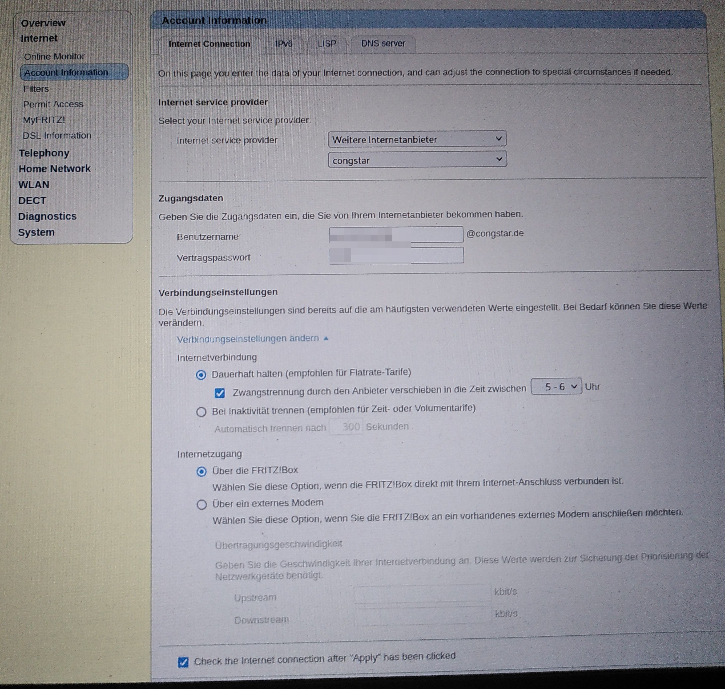

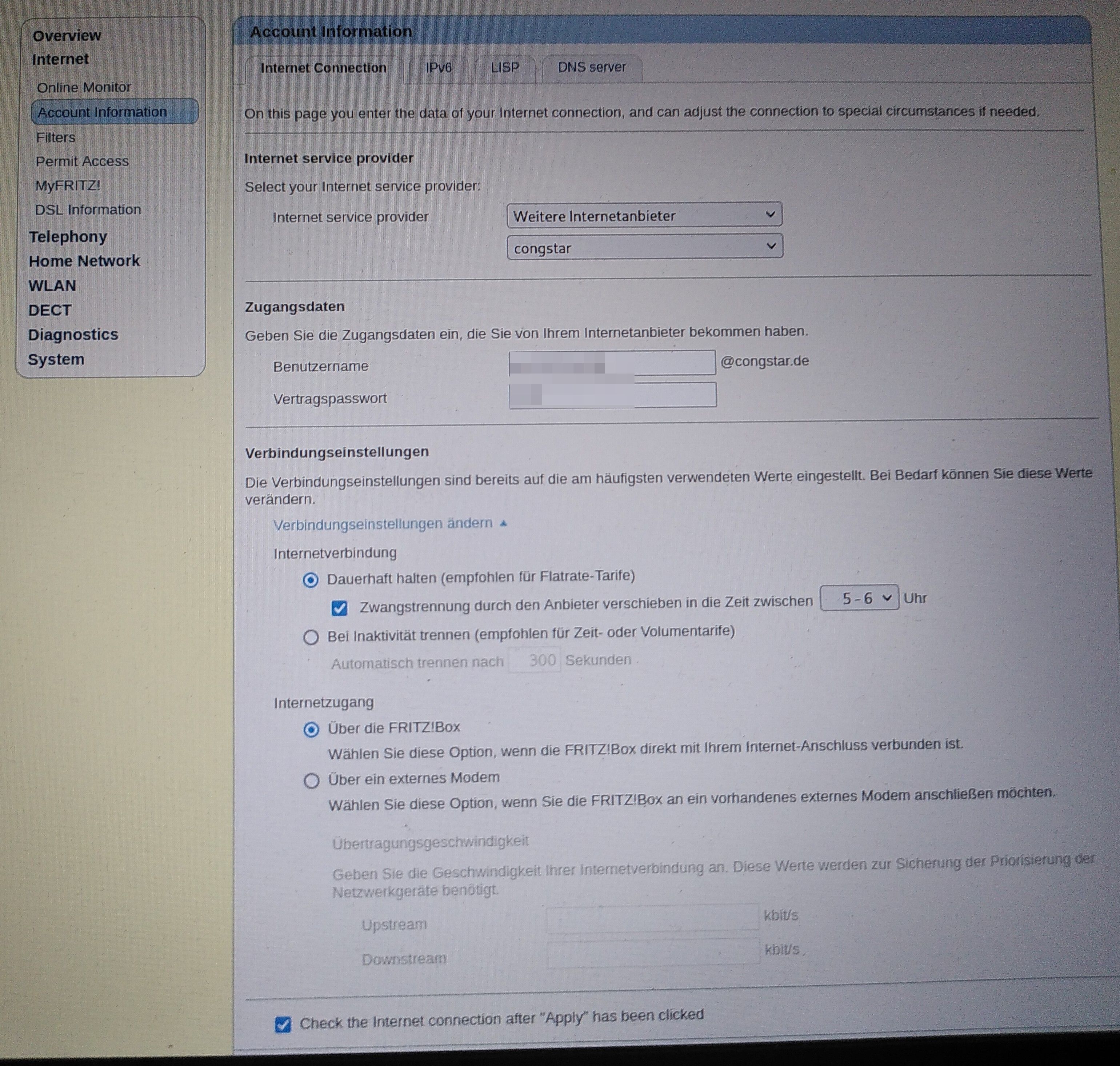

  • Ich antworte hier mal, weil ich das gleiche Problem habe und in diesem Faden noch keine Lösung gefunden wurde.
    Ich habe die Fritz Box 7360 und bei mir wird wie von Michael genannt auch keine Möglichkeit eingeblendet um VLAN Einstellungen anzugeben. Ich füge ein Foto meiner Einstellungsmöglichkeiten bei.

  • Danke, der Telefon-Support konnte mir helfen.
    Statt wie im Screenshot oben bei der Auswahl weitere Internet Anbieter: "congstar" auszuwählen, sollte man "andere Internetanbieter" auswählen.
    Nun erscheint nach dem beschrieben Klick auf "Verbindungseinstellungen ändern" die Auswahlmöglichkeit für VLAN und VLAN-ID "7" kann eingeben werden.
    Nach einem Klick auf "Übernehmen" stellt die Fritz Box die Internetverbindung zur Verfügung.
