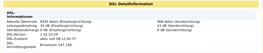

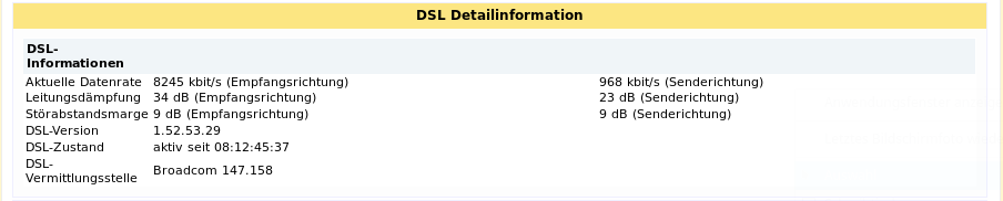

    als ich 2011 Congstar-Kunde wurde hatte ich eine DSL-Bandbreite von ca 11-12/1 MBit (Download/Upload). Im Laufe der Zeit reduzierte sich diese auf rund 8/1 MBit. Das war zwar ärgerlich, aber noch akzeptabel

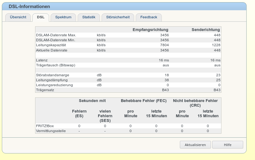

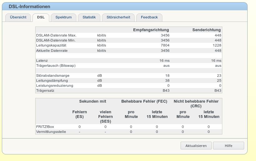

    Vor kurzem bin ich durch Congstar von QSC auf Telekom umgestellt worden. Seit dieser Umstellung hat sich meine Bandbreite auf 3,5/0,5 MBit reduziert. Wie man der angefügten Screenshots entnehmen kann ist eine höhere Bandbreite durchaus möglich. Hiermit fordere ich Euch auf schnellstmöglich meine alte Bandbreite wieder herzustellen. Ich hatte schon mal diesen Zustand über Euer Kontaktformular angemäkelt. Ich erhielt eine lapidare Antwort, dass die Erhöhung der Bandbreite aus technischen Gründen nicht möglich sei. Da ich vorher eine höhere Bandbreite hatte und die Fritzbox die Möglichkeit der höheren Bandbreite anzeigt ist die Antwort von Congstar zu diesem Sachverhalt Unsinn. Meine Nachbarn (darunter auch Congstar-Kunden) verfügen über höhere Bandbreiten.

    Eine Erhöhung der Bandbreite ist durchaus möglich, scheitert aber häufig an den Dämpfungsgrenzen der Telekom und die werden behütet wie der heilige Gral. Deine Nachbarn sind evtl. näher am DSLAM dran und dafür reichen die paar Meter manchmal aus.

  • Ich habe gerade gesehen, dass MH1975 eine Fritz!Box 7270 hat, im anderen Thema bzgl. der Telefonie, welche auch Annex J unterstützt.
    Mark, könntet ihr mal versuchen MH1975 auf ADSL 2+ zu schalten, mit dem 5 MBit/S Profil? Bei Eurem Mutterkonzern wird das Profil so geführt:
    Spoiler anzeigen
    MagentaZuhause S-DSL-Ergebniszeile: "DSL 6000 RAM IP (2)"
    Quelltext: name="BasketDSLMatNr" value="89760442"
    5000er-Profil 6j (brutto 5.632 down / 2.800 up)
    Mit einer Umstellung auf ADSL2+ sind die Profile bei Annex J "etwas feiner" gesetzt und wenn die Dämpfung es zulässt, könnte er auf 5 Mbit/s kommen.
