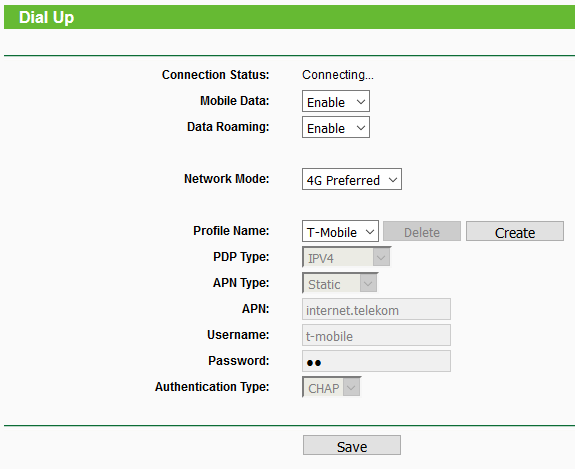

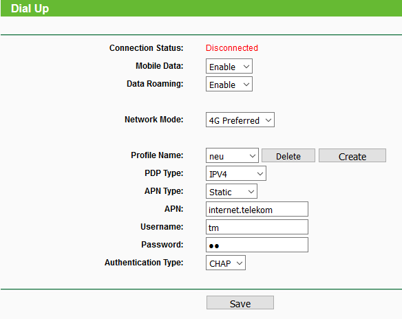

  • Timmi117
    Hey Eric,
    danke für den Tipp beim Einstellen mit dem Handy, funktioniert jetzt, hab ich wohl nicht ganz dran gedacht. ^^
    Bei den Einstellungen mit dem Router hatte ich auch schon verschiedenste Profile durchprobiert, mein Router (TP-Link TL-MR6400) hat allerdings einige der Einstellungen nicht :/ Scheint aber wohl oder übel das Problem zu sein, würde mir halt gerne die 120€ sparen, da ich wie gesagt noch diesen Router habe. Eventuell findest du ja noch eine Lösung mit meinem Router.
