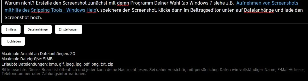

    Ich kann keine Screenshots posten
    Warum nicht? Erstelle den Screenshot zunächst mit dem Programm Deiner Wahl (ab Windows 7 siehe z.B. Aufnehmen von Screenshots mithilfe des Snipping Tools), speichere den Screenshot, klicke dann im Beitragseditor unten auf Dateianhänge und lade den Screenshot hoch.
    Beachte dabei die Beschränkungen betreff Dateityp und Größe. Am besten ist JPG oder PNG.
    Gruß Ingo
