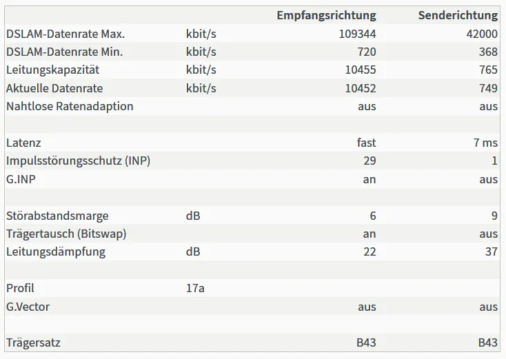

    ich hatte vor ein paar Wochen schonmal das Problem, dass die Bandbreite nur noch ca. ↓ 10 Mbit/s und ↑ 700 kbit/s beträgt.
    Das Problem hatte sich damals gelegt. Nun habe ich allerdings erneut nur die verringerte Bandbreite. Ich hatte gehofft, dass es nur eine kurzzeitige Störung ist, aber sie besteht leider schon seit 2 Wochen.
    Kann es sein, dass irgendwo vielleicht die Leitung beschädigt ist?

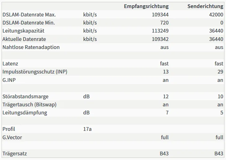

    Ein Techniker war gerade eben da, und offenbar lag das Problem nur an der Telefondose.
    Eben schnell ausgetauscht, und die Verbindung hat wieder die volle Geschwindigkeit. War also relativ unkompliziert.
