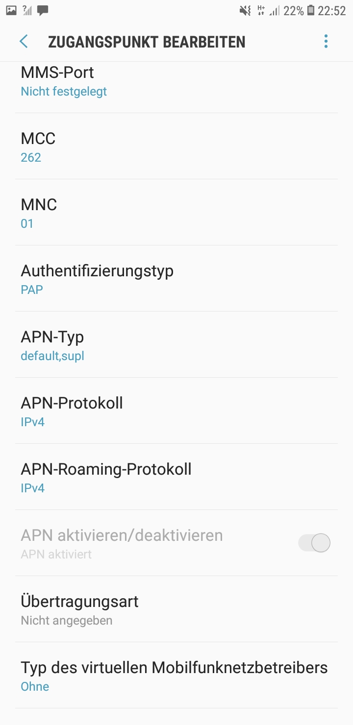

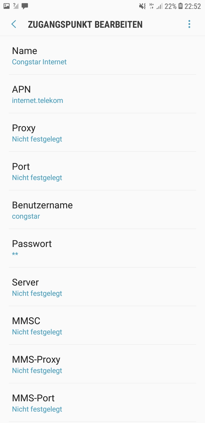

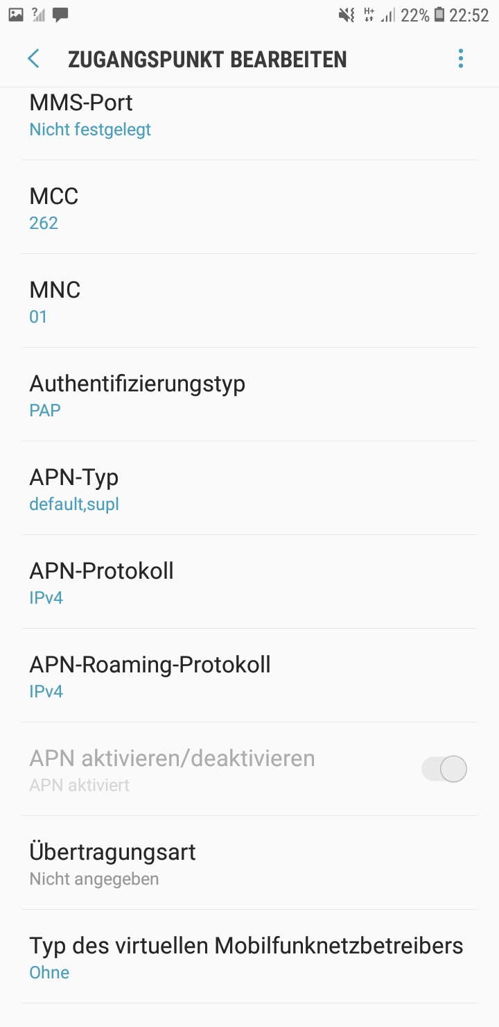

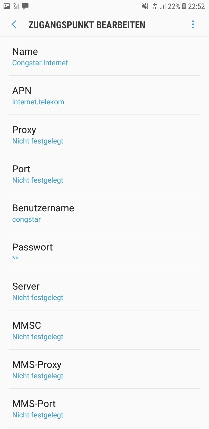

    Die manuelle Konfiguration des Zugangspunktes (APN) will aber mit dem neuen Smartphone nicht gelingen. Ich habe mehrere Varianten probiert, wobei es ja die Variante hier sein müsste: (so war es mit dem alten Handy konfiguriert)
    APN (auch Zugangspunkt genannt): internet.telekom
    Proxy: keine Eingabe
    Port: keine Eingabe
    Benutzername: congstar
    Passwort: cs
    MCC: 262
    MNC: 01
    Authentifizierungstyp: PAP
    APN-typ: default,supl

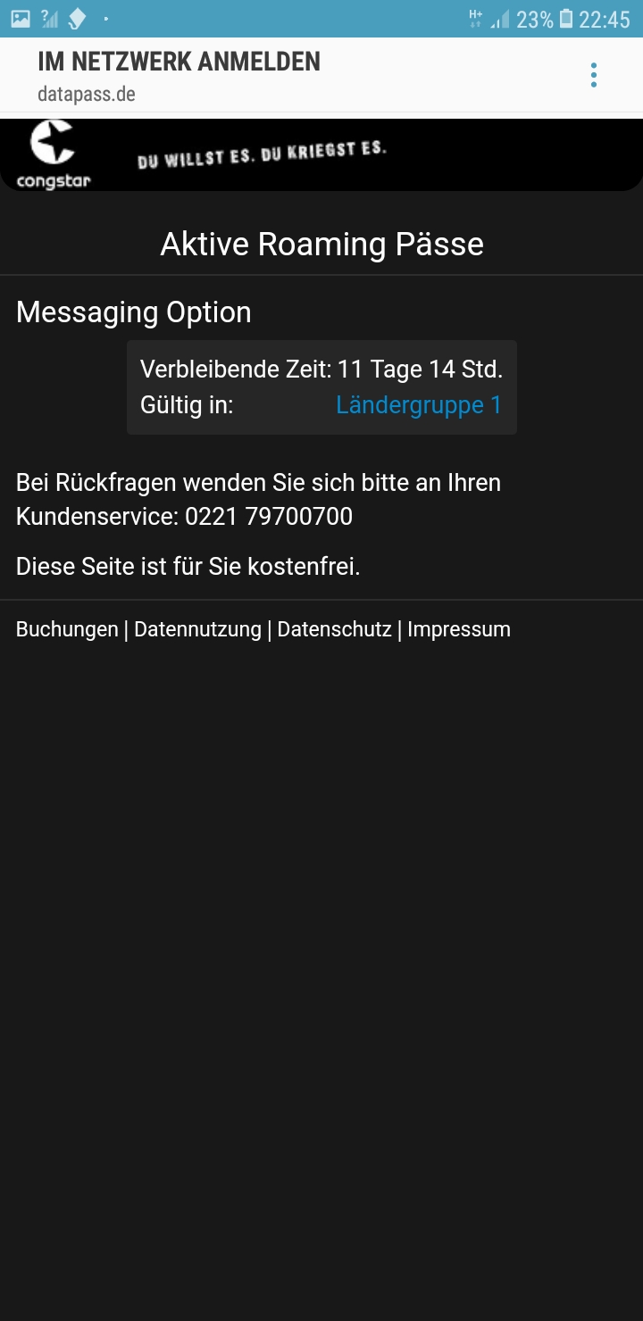

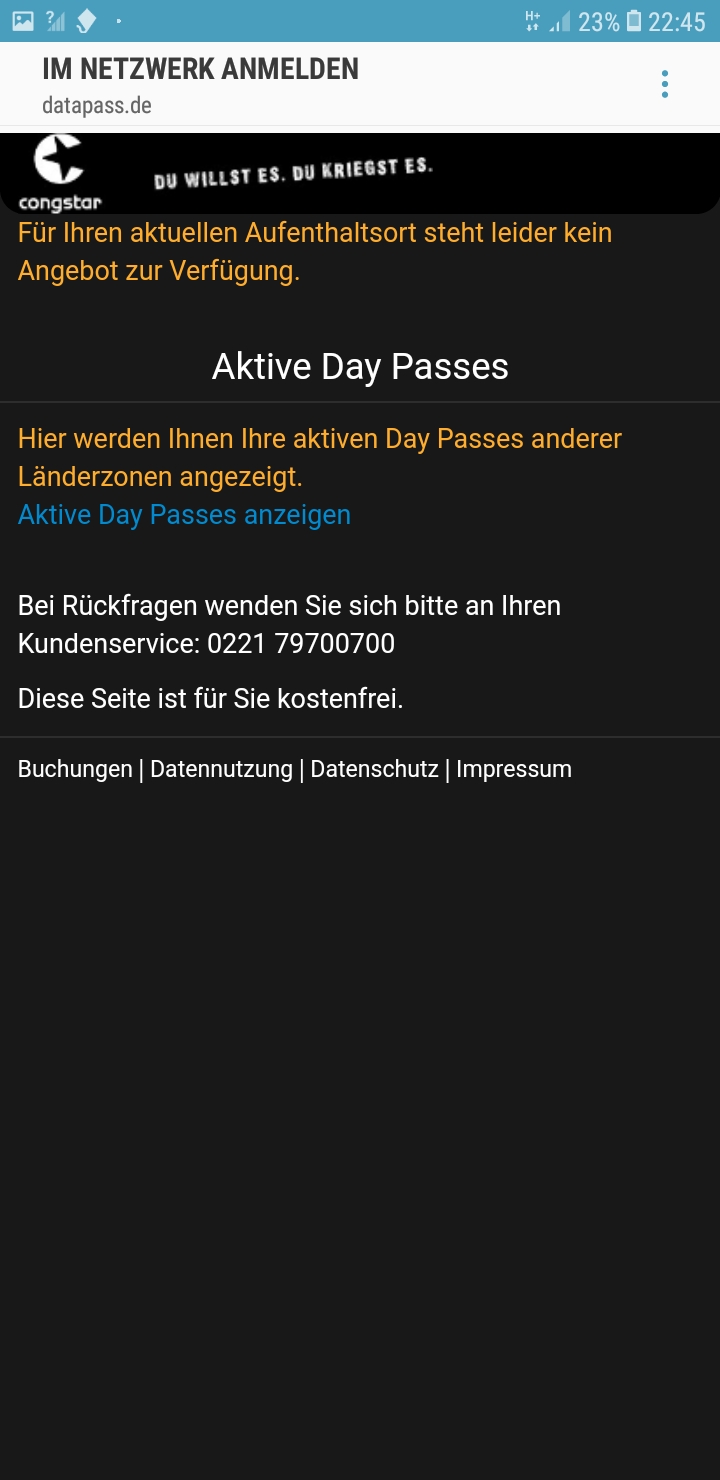

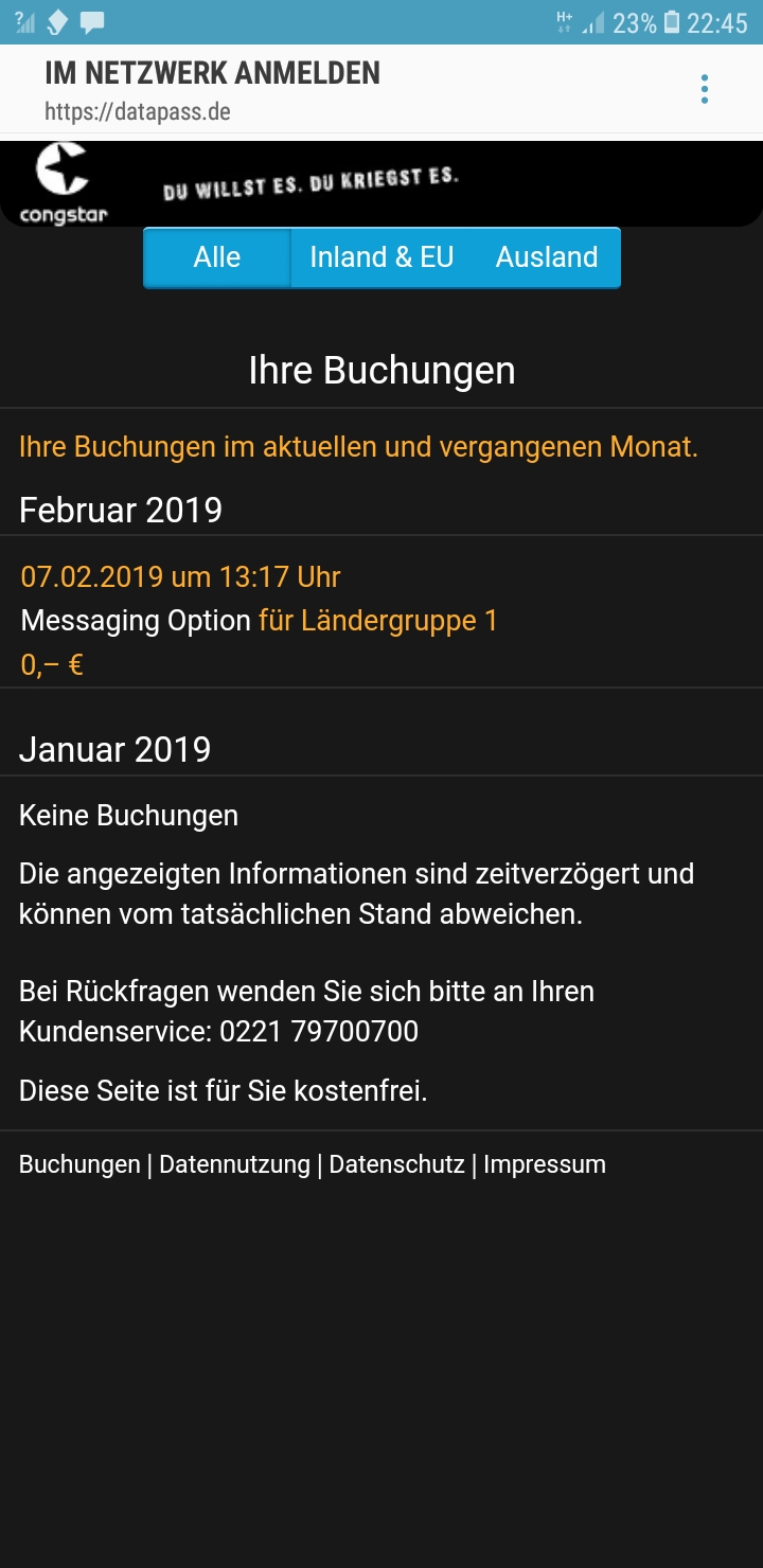

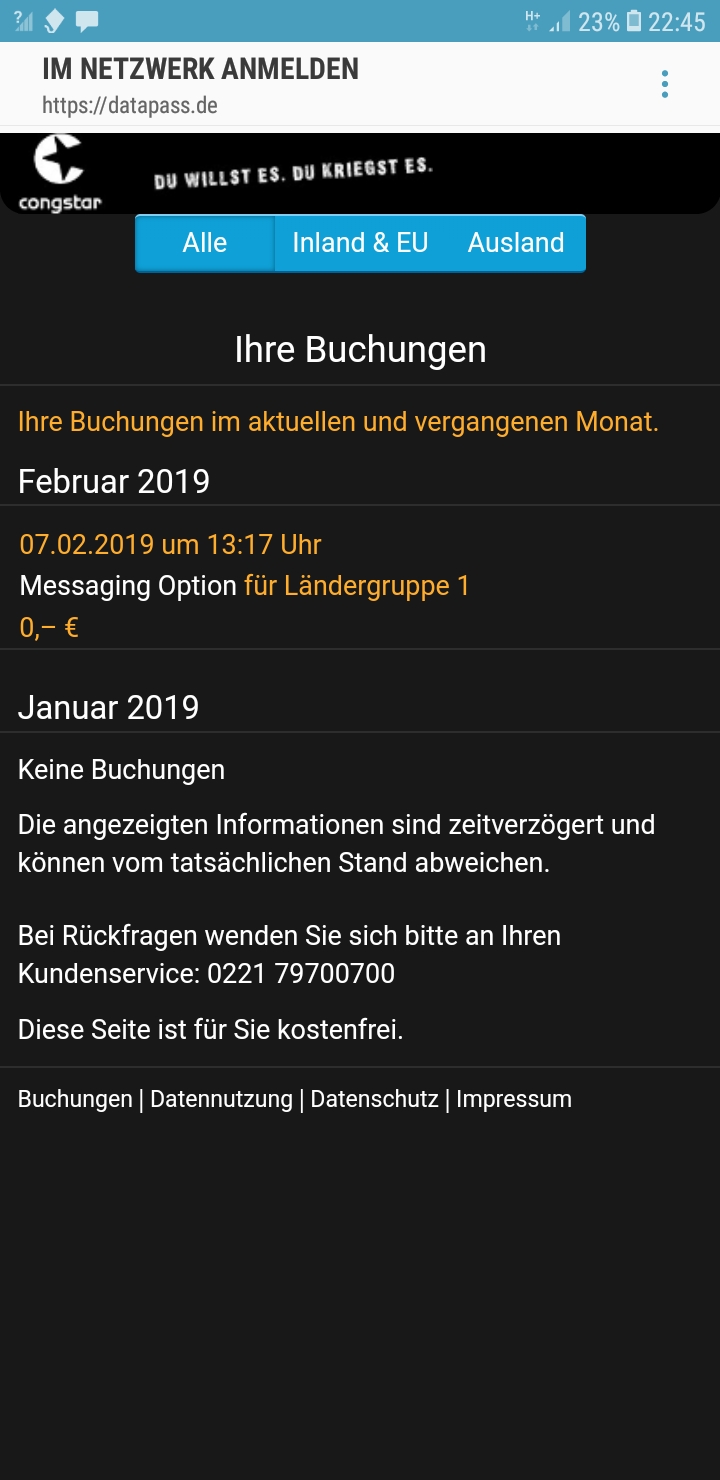

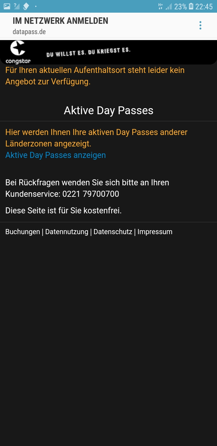

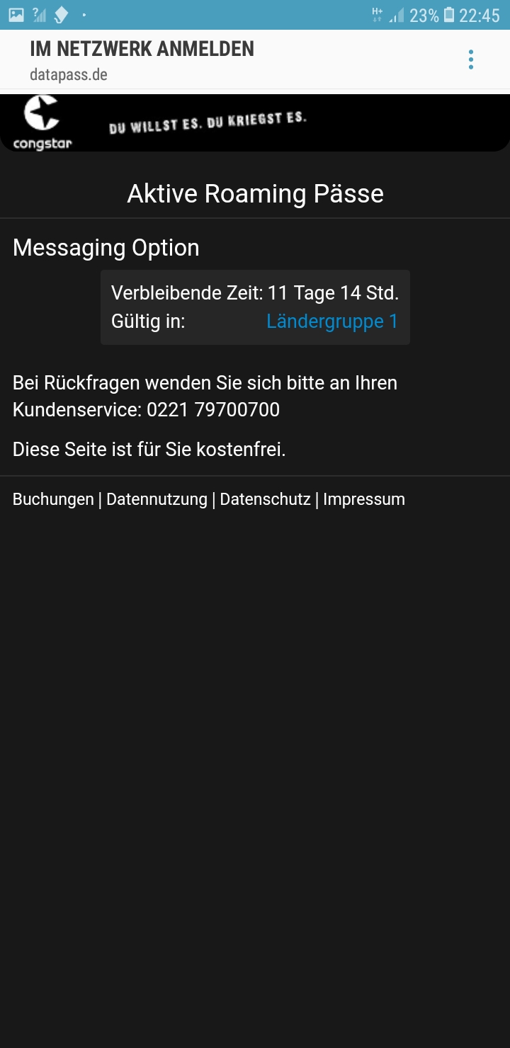

    Wenn die mobilen Daten an sind (WLAN aus), dann komme ich jetzt auf datapass.de und sehe meine aktive Messaging Option aktiviert.

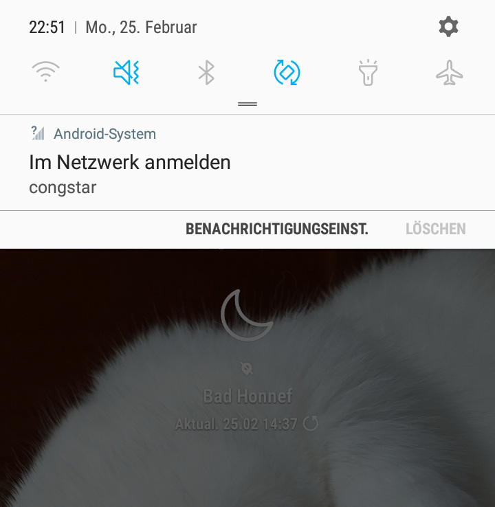

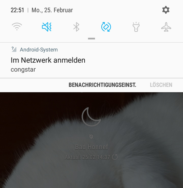

    Alleine mein Handy sagt mir, dass ich mich zunächst im Netzwerk anmelden muss. (Meldung oben in der Statusleiste: " Im Congstar Netzwerk anmelden. o.ä.")

  • Die Meldung ist ungewöhnlich und mir bisher nur untergekommen, wenn keine Verbindung über die mobilen Daten und zu datapass.de möglich war. Hast du die neuen APN Daten zum bestehenden APN eingetragen oder den Eintrag komplett gelöscht und einen neuen erstellt? Sonst würde ich dich bitten es einmal damit zu versuchen. Also den APN komplett löschen und neu anlegen anstatt nur die bestehenden Daten zu ändern.
    Danach bitte auch noch einmal das Handy neustarten.

  • Hallo Max,
    wie erwähnt, so habe ich das alles schon x-mal versucht. Also entweder bestehende ändern, als auch alle löschen, dann neu anlegen etc. Und auch jeweils mit Neustarts dazwischen und nur im mobilen-Daten Modus etc.
    Ich werde es heute noch ein letztes Mal final probieren - also alle (beide) APNs löschen, dann neu anlegen, speichern, Neustart - und mich hier wieder melden.....

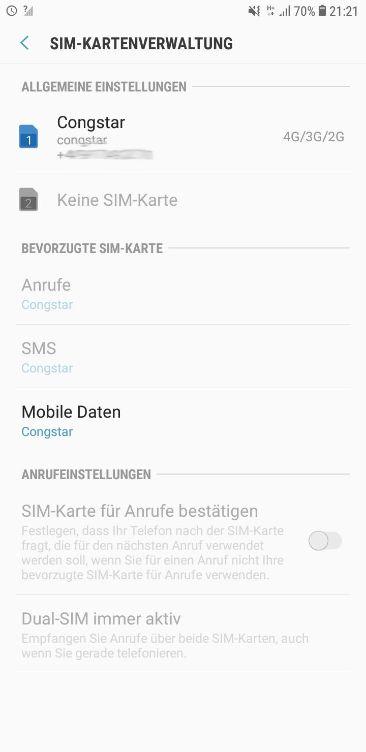

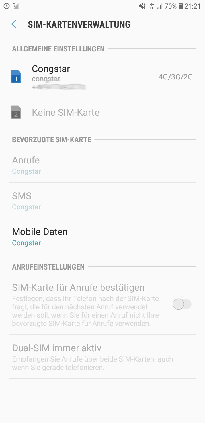

    Dein Hinweis mit der Dual SIM ist gut, aber ich habe nur eine SIM drin. Die habe ich auch korrekt für die mobilen Daten zugewiesen. (siehe Screen)

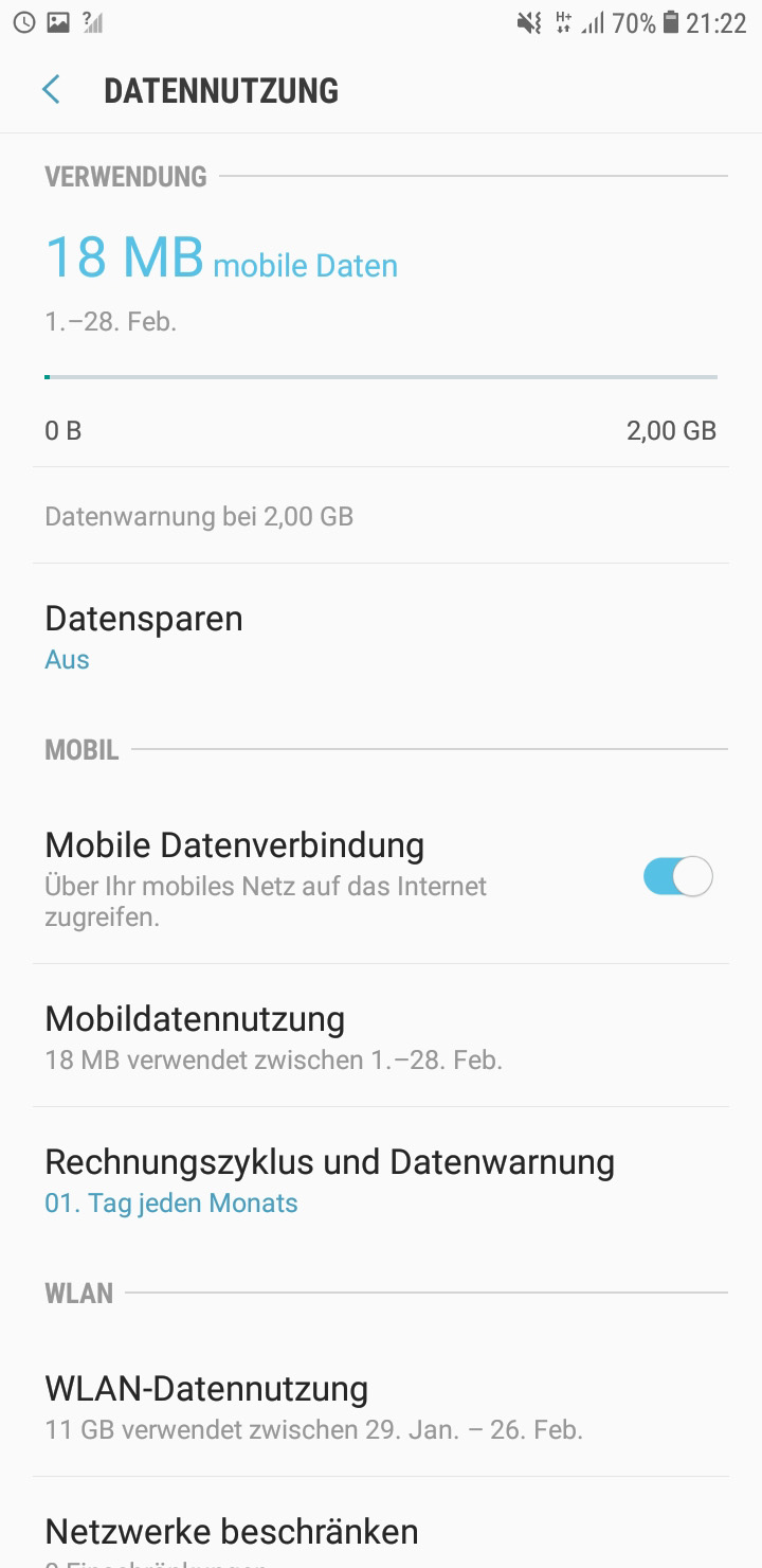

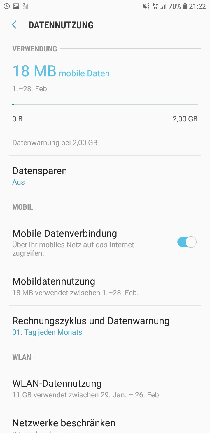

    Was ich auch nicht verstehe ist der Punkt, dass ich bei der mobilen Datennutzng offenbar 18 MB verbraucht haben soll. Wie denn das? Nur mit den paar Aufrufen der HTML Seiten von Datapass.de? (siehe Screen)
    Es muss doch jemand sagen können, was es bedeutet, wenn da steht "Im Netzwerk anmelden". Gibt es Kunden, bei denen es mit dem J4+ funktioniert? Oder bin ich der erste Congstar-Kunde mit dem J4+, der Prepaid und Messaging Option nutzt?!

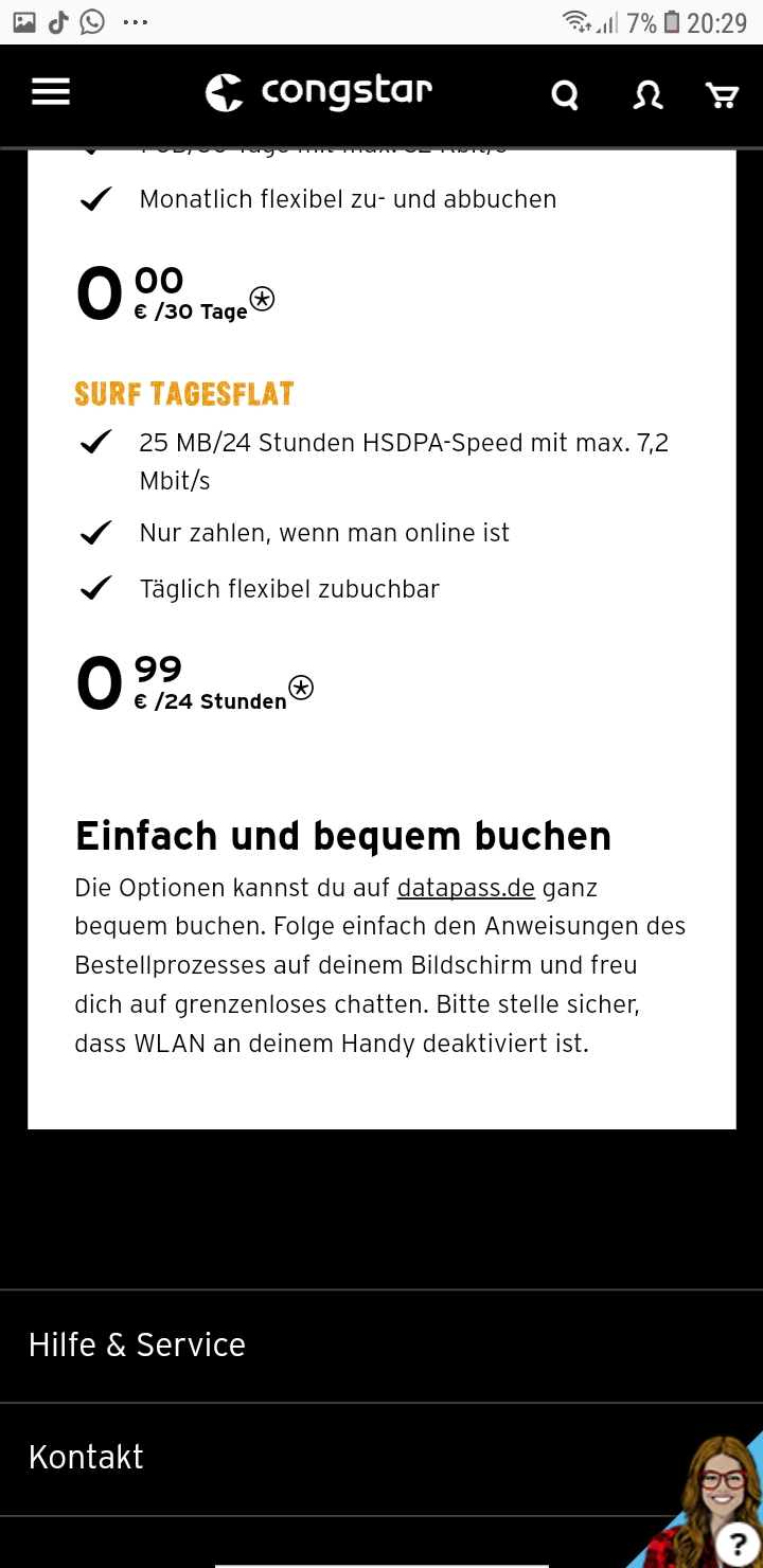

    Deine Idee mit der Surf-Flat ist gut, aber ich kann ja keine Tarife über datapass.de buchen. Ich bekomme da keine Tarif angezeigt. Den jetzigen Messaging-Tarif (der mir auf datapass.de ja brav anzeigt, wie lange ich den schon habe....) musste ich mir ja auch via eurem Call Center buchen lassen. Das ist doch schon an sich ein Fehler in Eurem System, oder? Ggf. könnt ihr das jetzt auch nochmal bitte manuell freischalten. Wenn das nicht funktioniert, dann wäre ich ratlos..... Was könntet ihr mir dann anbieten?
    Die Buchung der Surf Flat Option ist nicht über datapass.de, sondern über unsere congstar App oder über das meincongstar Kundencenter möglich ;) . (Login -> Zum Tarif herunterscrollen -> Optionen verwalten)

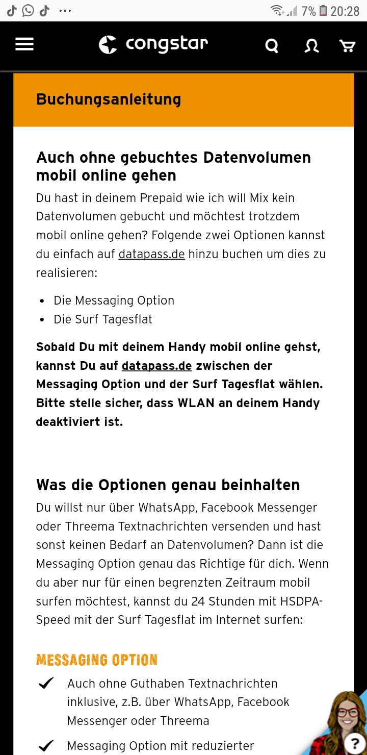

  • Hallo Sebastian,

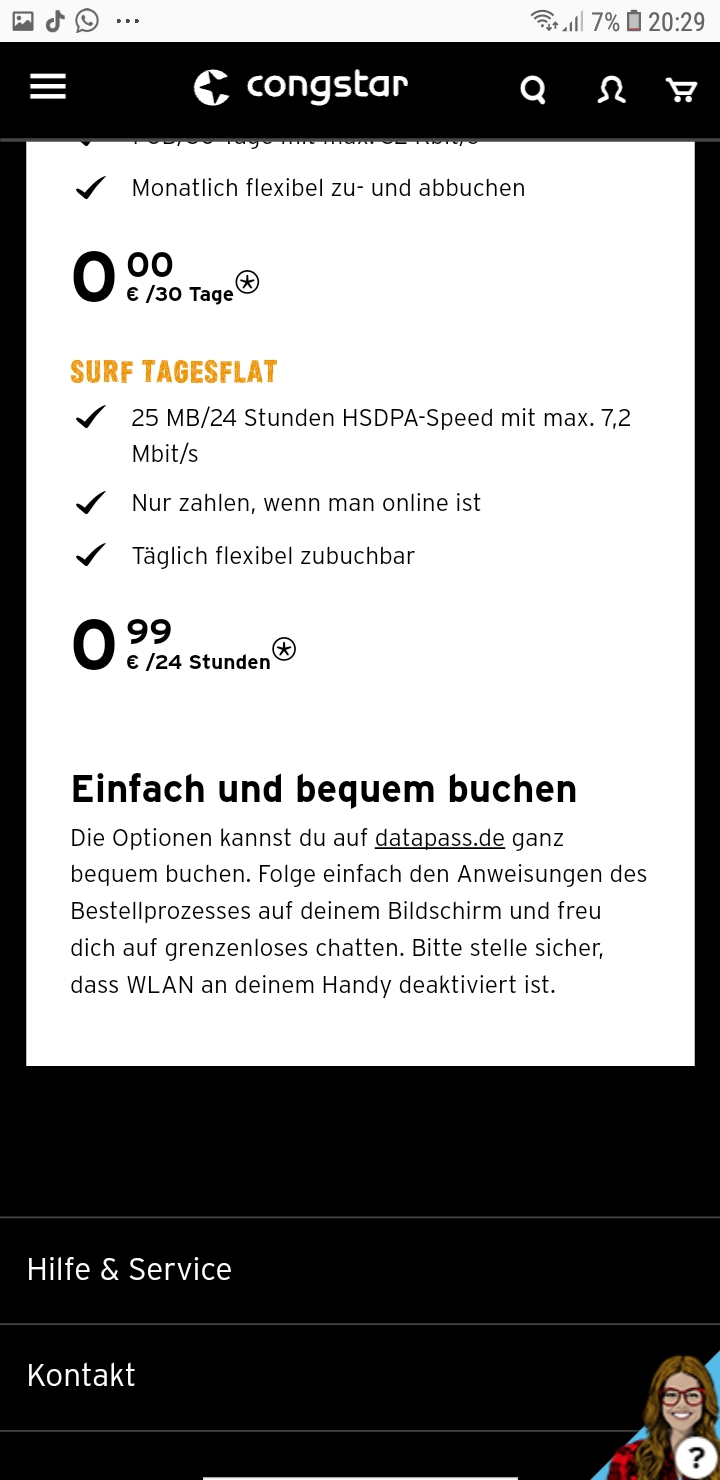

    dass ich über datapass.de nichts buchen kann, ist mir neu.... (Siehe Screens anbei) Da steht ja klar, dass dies dort möglich sein sollte.

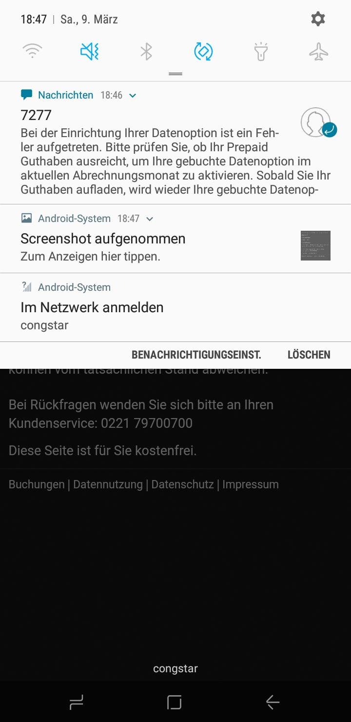

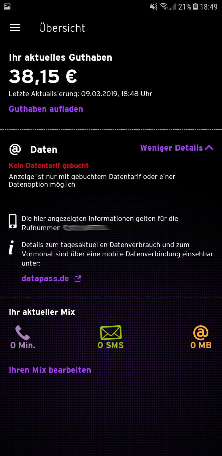

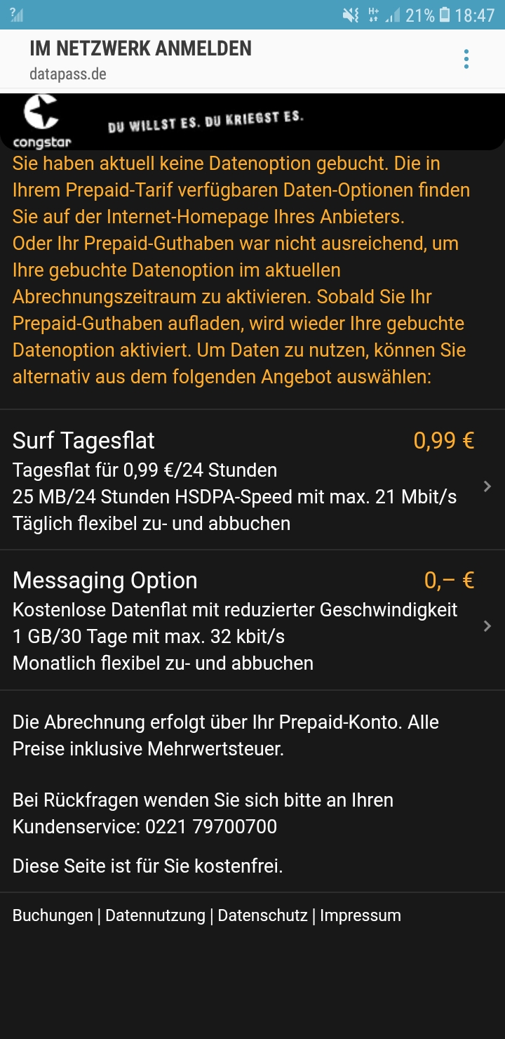

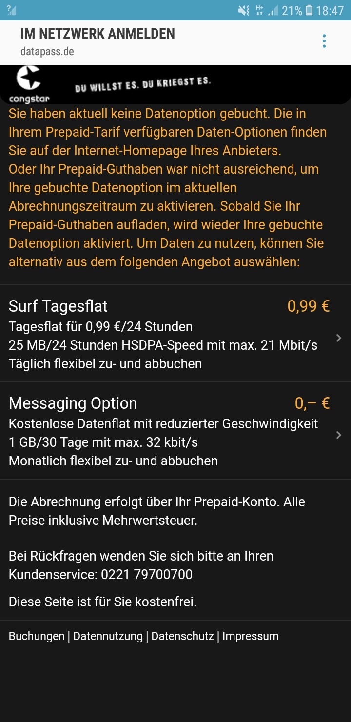

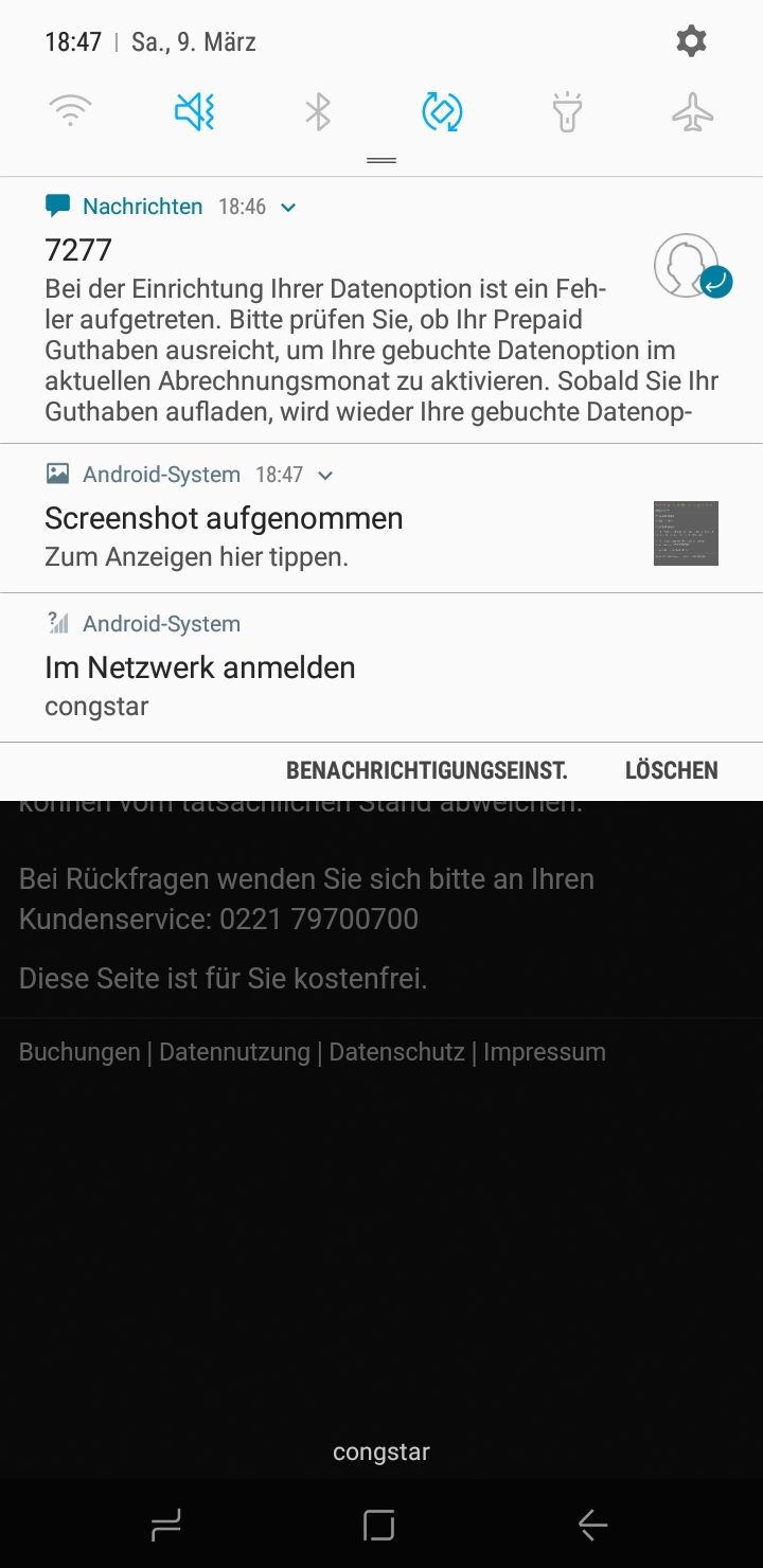

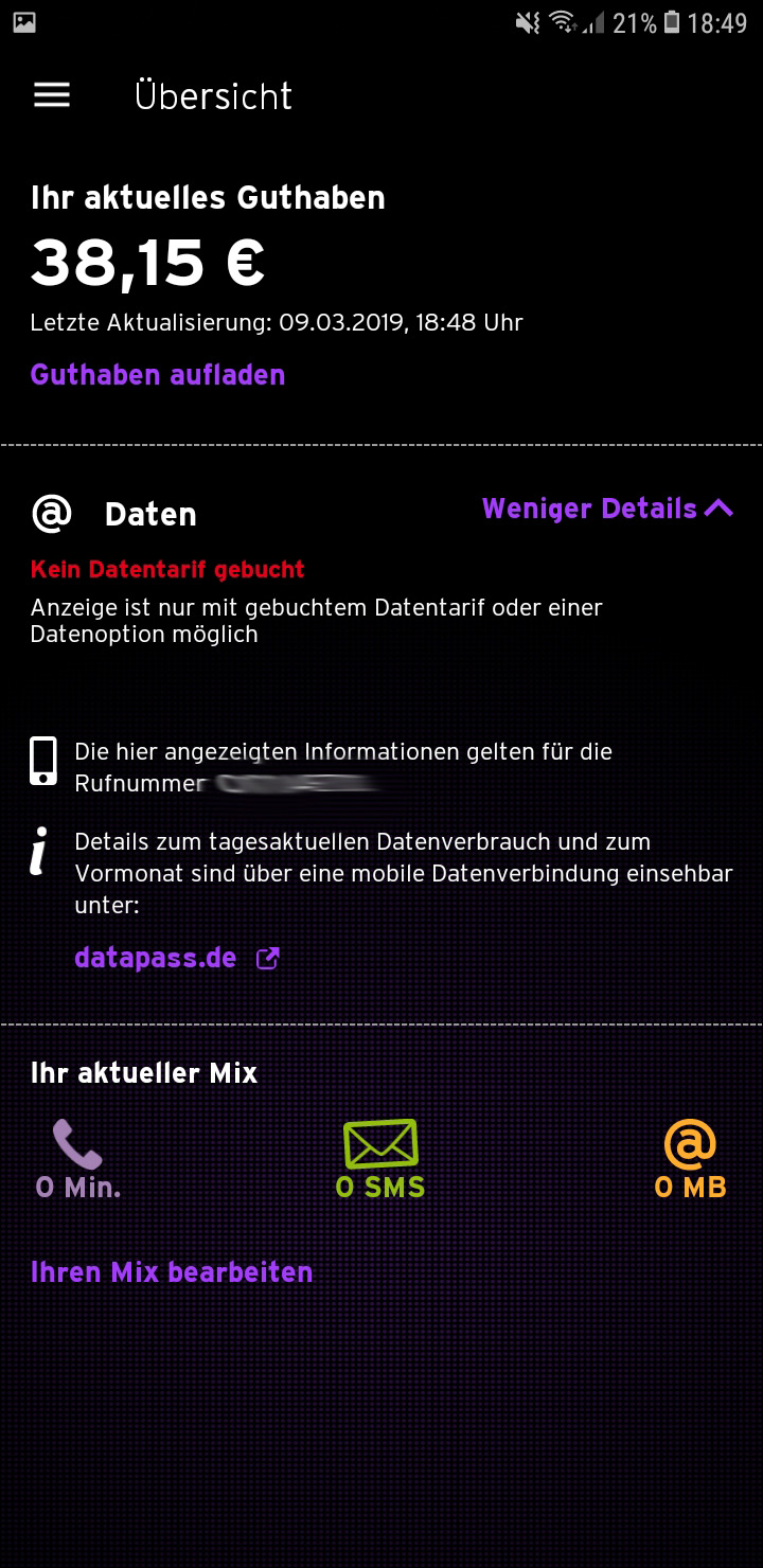

  • Hallo Congstar,
    an den Screens kann man schön sehen, woran es liegen könnte: Trotz fast 40,00 EUR Guthaben kann er die Option gar nicht freischalten, weil das System sagt, das Guthaben würde dafür nicht ausreichen....
    "Sobald Sie Ihr Prepaid-Guthaben aufladen, wird Ihnen die Datenoption freigeschaltet (...)"
    Dazu bekam ich auch eine entsprechende SMS. (siehe Screen)
    Ideen? Nächste Schritte? (Langsam wird es echt nervig...)
    Gruß,
    sascha.
  • Hey @APN-Star,
    vielen Dank für die Screenshots. Ich kann den Fehler auf meiner Seite reproduzieren. Selber kann ich das aber nicht korrigieren, weswegen ich das an eine entsprechende Fachabteilung weitergeleitet habe (Auch, wenn der Begriff keinen schönen Beiklang hat, so muss ich diesen doch einmal verwenden.)
    Ich gehe davon aus, dass ich in den nächsten max. 48 Stunden eine Rückmeldung habe :) .
    Sebastian
  • OK, klappt jetzt!
    Schön, dass die Fachabteilung helfen konnte.....
    Mal sehen, ob dann auch mit der Messaging Option...
    Vielen Dank schon mal für die Unterstützung, auch wenn es insgesamt 6 Wochen gedauert hat, den Fehler zu finden....
