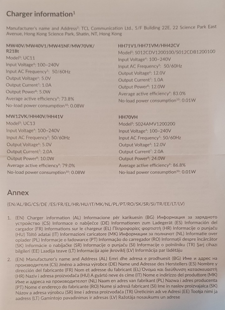

  • was allerdings nichts bringt da ich den Witkungsgrad des Netzteiles wissen müsste um dann den Input ausrechen zukönnen.
    Hi @Klas,
    noch ein kurzes Update zur ursprünglichen Frage. Ich habe das Datenblatt zum Netzteil aufgetrieben, da gibt der Hersteller in der Spezifikation einen Wirkungsgrad von 83 % an :) .
    Gruß Max
  • Hallo Congstar-Team,
    Danke für die Info!
    Bei einem Output von 12 Watt und einem Wirkungsgrad von 0,83, bertägt der Input ca. 14 Watt.
    83% ist kein schlächter Wirkungsgrad. Mein alter Router hat ein Netzteil mit einem Wirkungsgrad von ca. 36% und das ist richtig mies.
    Also wieder mal Danke :thumbup:
    dann kann man mit höchstens 9-10 Watt im Durchschnitt rechnen, Was gut ist.
    Ich werde den Verbrauch mal messen, wenn ich das Gerät habe und falls ich es nicht vergesse hier posten.
    VG Klas
