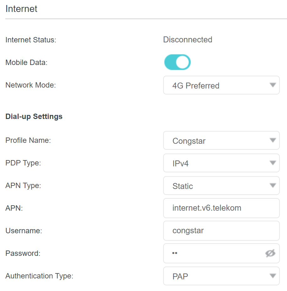

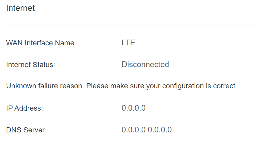

    ich möchte meinen TPLink MR6400 zusammen mit der Hotspot-SIM-Karte als kurzfristigen Ersatz für meine Internetleitung im Home-Office nutzen. In meinem Handy funktioniert die SIM-Karte problemlos, in besagtem Modell bekomme ich aber einen Verbindungsfehler - die APN-Settings habe ich (soweit möglich) von meinem Smartphone kopiert, welches sich automatisch konfiguriert hatte. Der TP-Link hat schon einmal mit einer anderen SIM-Karte funktioniert, von daher würde ich einen Modem-Fehler zunächst einmal ausschließen.
    Hat jemand die Congstar-SIM schonmal mit dem Modell zum Laufen bekommen?
    APN-Einstellungen:
    Ergibt folgenden Fehler:
    Ich habe schon einiges mit den Settings gespielt (gibt ja auch andere hier im Forum) - bislang hat nichts zu einer Verbindung geführt. Das Entsperren der SIM mit PIN über das Menü hat geklappt.

    ich denke auch, dass das Problem beim Gerät bzw. dessen Einstellungen liegt. Der Router ist natürlich LTE-fähig und ich befinde mich am eingetragenen Nutzungsort (funktioniert ja auch mit dem Smartphone). Deswegen auch meine Frage, ob das schonmal jemand in diesem Setup zum Laufen bekommen hat. Die von dir genannten Settings habe ich schon alle durch.
    In den Logs vom Gerät ist leider keine spezifische Fehlermeldung zu finden.

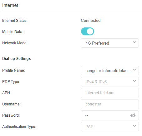

    ich habe selbiges Gerät gekauft, hatte auch Stress mit dem Zugang.
    Schlussendlich führte APN: congstar internet (default3) zum Erfolg
    Damit klappt es.
    Wo der genaue Unterschied jetzt zwischen den APNs liegt, weiß ich nicht.
    [edit] Internet via LAN geht übrigens bei jedem APN, Internet via WLAN ging nur bei dem APN. Das finde ich reichtlich seltsamn[/edit]
