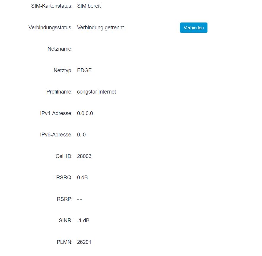

  • Also im Smartphone funktioniert die Simkarte. Bin alle Punkte schon durchgegangen. Reset,Werkseinstellung,Simkarte raus und wieder rein, Router vom Stromnetz getrennt. Der Router Zeigt folgendes an.

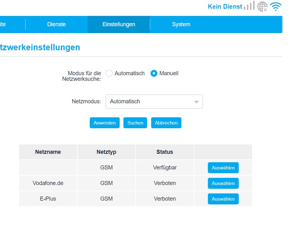

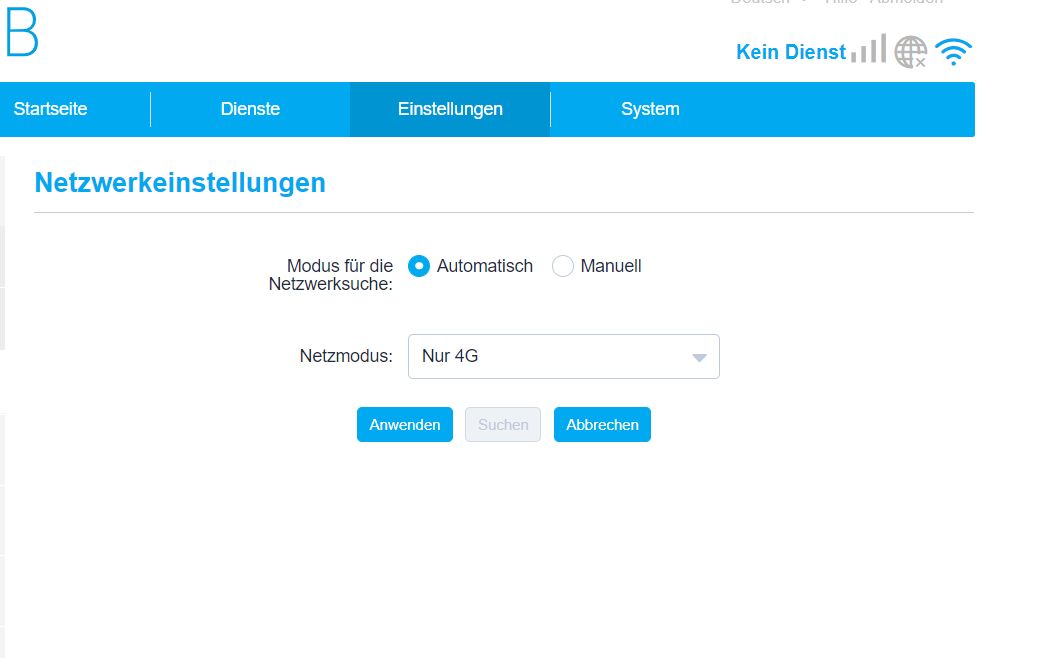

  • Wenn ich bei Netzwerksuche bei automatisch "nur4G" auf anwenden klicke kommt eine Meldung "der Vorgang wurde erfolgreich ausgeführt"
    aber am Router leuchtet die Netzwerklampe "rot". Wenn ich auf manuell "nur4G"klicke kommt die Fehlermeldung "fehlgeschlagen". Wenn ich dann "automatisch auswähle kommt das zweite Fenster. Alles versucht, nichts scheint zu funktionieren.
