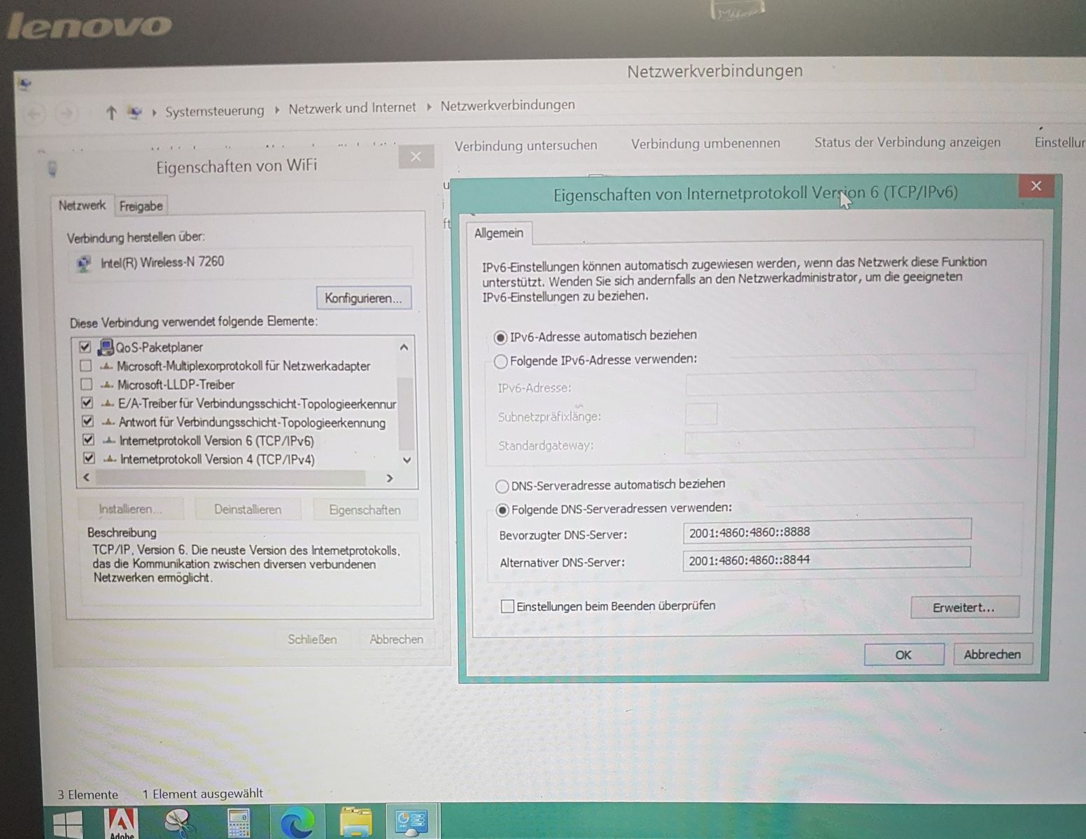

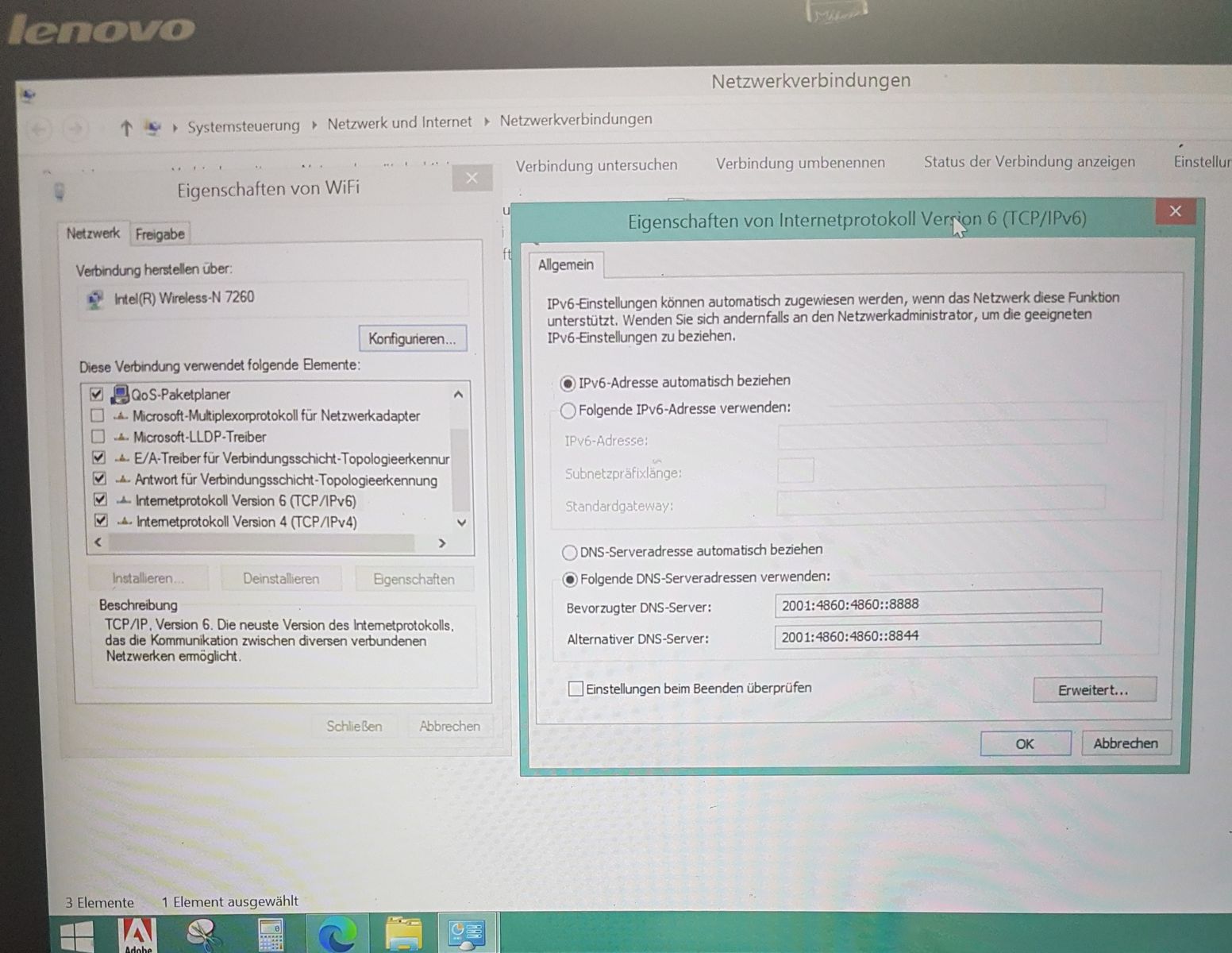

    am laptop ging es über adapterverbindung ändern (oder so ähnlich). hat nur funktioniert nachdem ich sowohl internetprotokoll Version 4 als auch 6 geändert hab.
    für version 4 habe ich auch 8.8.8.8 bzw 8.8.4.4 genommen. für version 6 hab ich er-googelt dass man 2001:4860:4860::8888 bzw 2001:4860:4860::8844 nehmen soll....
    ist das ok so?? hab ich bei heise.de gefunden, keine ahnung ob das vertrauenswürdig ist.... ich hänge das mal als screenshot an, dürfte ich euch bitten, es mal anzuschauen ob ich das so lassen kann?

  • Du kannst die DNS Server auch automatisch beziehen. Deine Eintragung im Feld IPv6 ist richtig.
    Der Google DNS ist recht beliebt und eignet sich um Zensur im Internet zu umgehen. Ich sehe da kein Problem den zu verwenden.

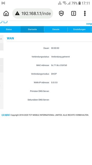

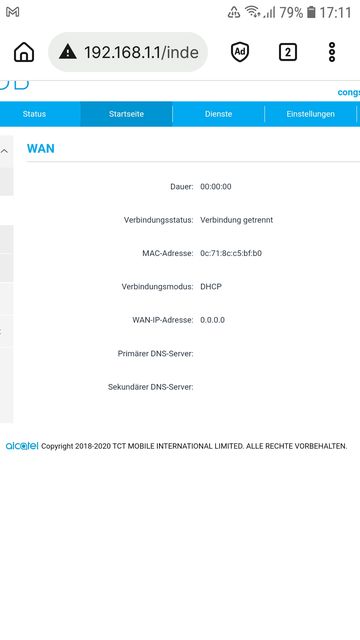

    Was sagt denn der Router unter WAN Status? Dort sollten die vom Provider zugewiesenen DNS Server stehen laut Benutzerhandbuch. Eventuell kannst du auch dort den google DNS Konfigurieren und dann kannst du auf den Geräten selbst die automatischen Einstellungen wieder für DNS benutzen. Weniger Konfigurationsaufwand auf den clients.
  • kate8
    hallo flosse08,

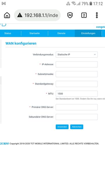

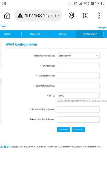

    hänge dir 2 screenshots zum WAN an.
    hoffe das ist, was du meintest. ich weiß nicht, was ich in die felder bei "WAN konfigurieren" eintragen soll, die erscheinen, wenn ich von dhcp auf statische ip umstelle..(felder siehe screenshot)...
    dhcp ist dort die voreinstellung, aber dort gibt es dann nur die optionen anwenden oder abbrechen.
    hab deshalb die änderungen an den geräten selber vorgenommen, weil ich vorhin schon am router gescheitert bin :(
    Hatte gedacht unter DHCP wären die Congstar IP und DNS Server zu sehen mit der aktiven Verbindung. Aber dem scheint nicht so da Verbindung getrennt und keine Einträge bei den beiden. Statische IP würde ich nicht einstellen da nicht bekannt welche IP genommen werden kann (ich meine Congstar unterstützt auch keine statische IP).
    Ok ich gebe es auf die DNS Server im Router zu konfigurieren. Die Bedienungsanleitung ist nicht sehr detailreich. Kenne mich mit dem Router nicht aus.

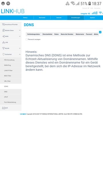

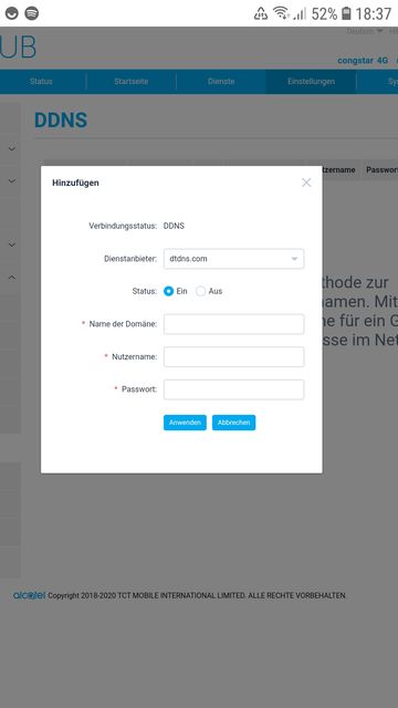

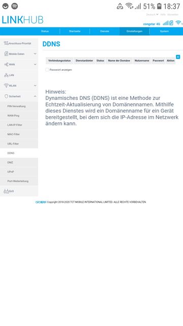

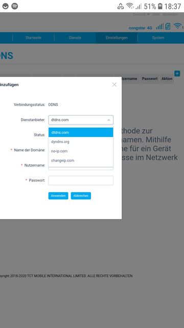

    hab nochwas mit "ddns" gefunden - siehe screenshots. hat das was mit DNS zu tun?
    Da dyndns mit in der Auswahl ist sollte wohl ddns was ähnliches sein. Das ist dann ein Dienst bei dem man sich wohl registrieren muss und dann einen domänennamen bekommt und der Router dann die eigene IP an den Dienst schickt sobald sich die Router IP ändert. Dann kann man immer von außen auf den Router zugreifen. Das ist z.B praktisch wenn man einen eigenen Server zu Hause betreibt um die eigenen Dienste zu erreichen.
  • kate8
    ah ok, dann eher nichts für meine zwecke bzw. betrifft es nicht meine wlan-verbindungssituation :)
    danke für die info!
