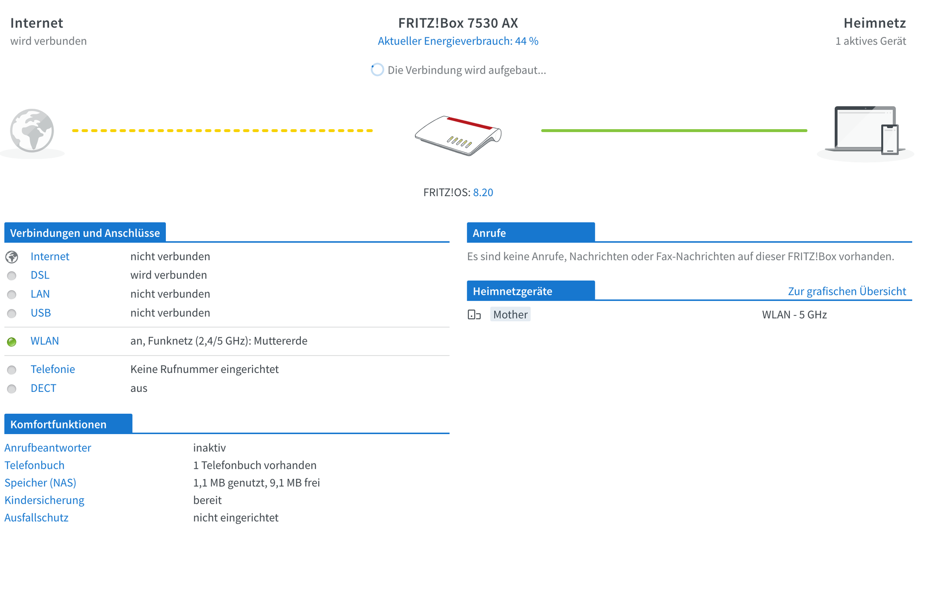

    Anbei Screenshot 1 Ereignisprotokoll mit DSL-Fehlern) sowie Screenshot 2 Übersicht während des Verbindungsaufbaus.

    Im Ereignisprotokoll der FRITZ!Box finden sich wiederholt folgende Einträge:
    • „DSL antwortet nicht (Keine DSL-Synchronisierung)“
    • „Internetverbindung wurde getrennt“
    • anschließend „DSL-Synchronisierung beginnt (Training)“
    • danach erneute Verbindung
    Screenshots siehe Anhang
