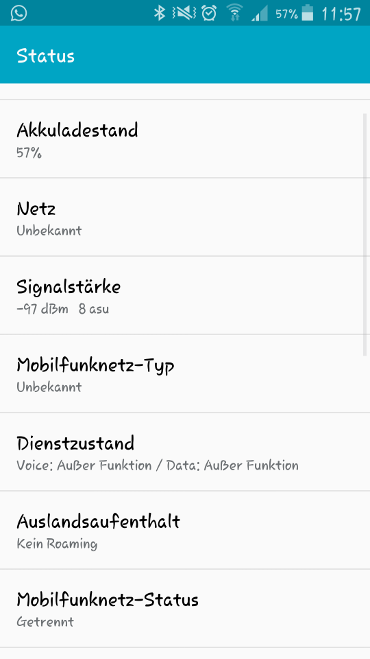

Kein Netz, Mobilfunknetz Status Getrennt, Handy wählt sich nicht ins Netz ein.
    ich habe ein problem mit meinem Handy, ich bin am Wochenende in Wrestedt 29559 OT Könau, dort sollte laut Telekomkarte flächendeckend empfang sein, was an und für sich auch zutrifft.
    Leider hat mein Handy das ganze Wochenende keinen Empfang, bekommt weder SMS noch Anrufe. es verbindet sich auch nicht manuell ins Netz!
    Eizigst nachdem ich es neustarte ist es im Telekom-Netz Registriert. doch die verbindung währt immer nur minuten bzw. mal ne halbe Std. Nun könnt ihr euch sicher vorstellen, das ich nicht daran interessiert bin alle 5 min. ein Neustart durchzuführen.
    Empfang liegt bei etwa 4-11ASU. sollte also kein problem sein dauerhaft im Netz registriert zu sein.
    auch wenn es nicht mit dem Netz verbunden ist, gibt es empfang, 2-4Balken sind dann immer verfügbar, und auch das "nicht angezeigte" Netz ist auswählbar. Es kann dann aber keine verbindung erstellt werden...
    woanders, bzw. auf Arbeit, auch ländlich gelegen, gibt es keine probleme.
    Woran kann soetwas liegen?

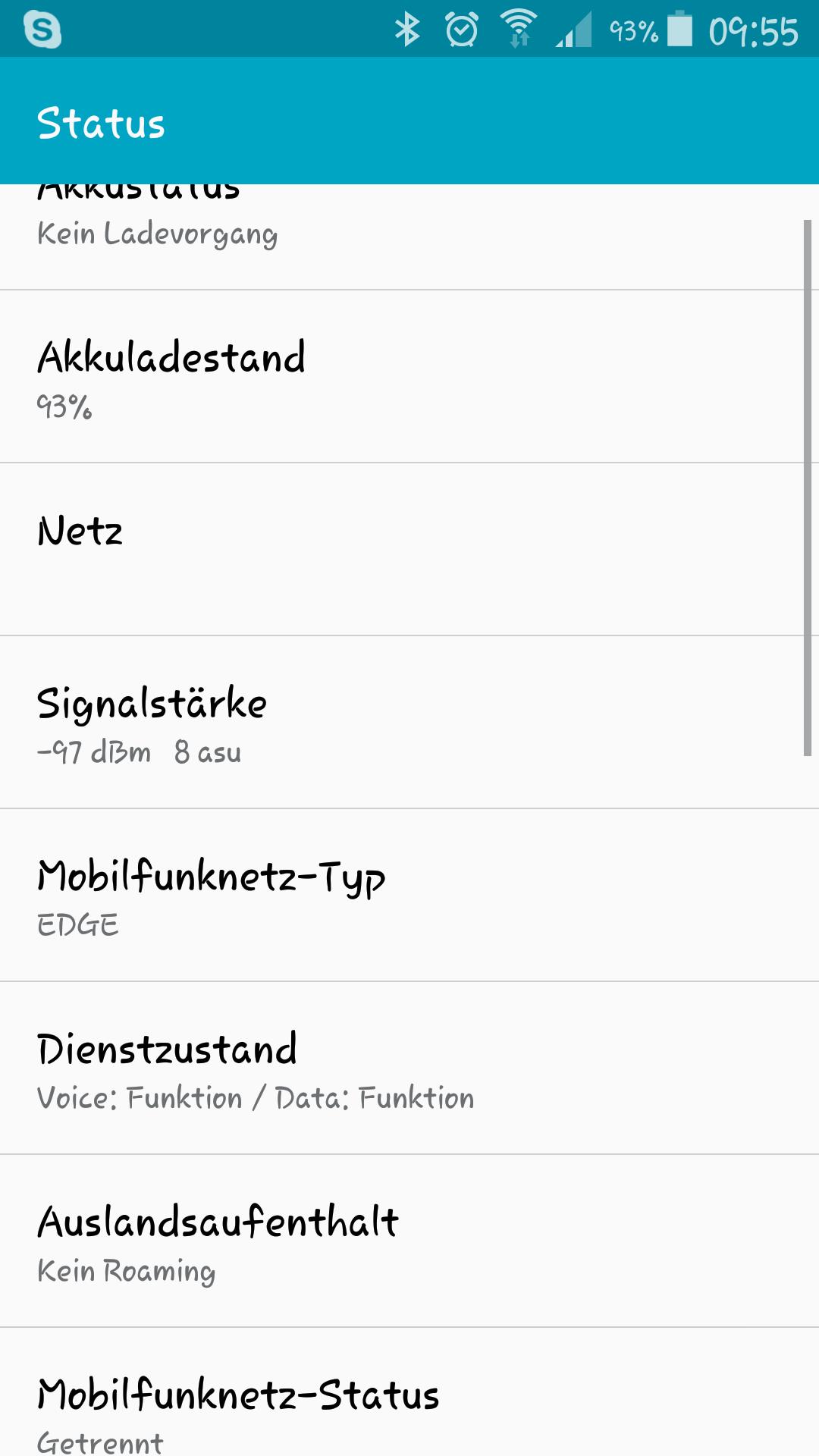

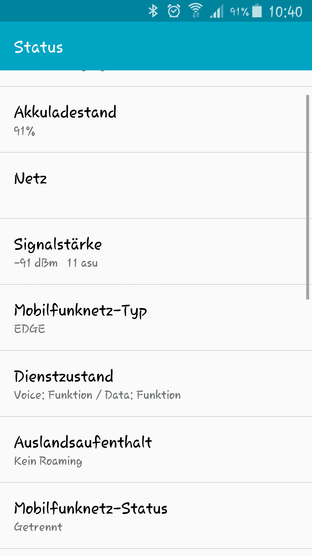

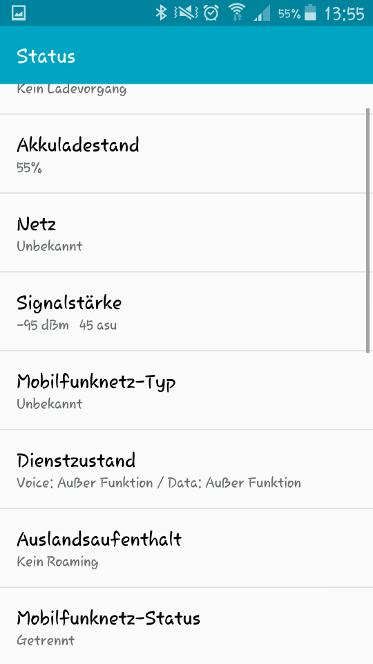

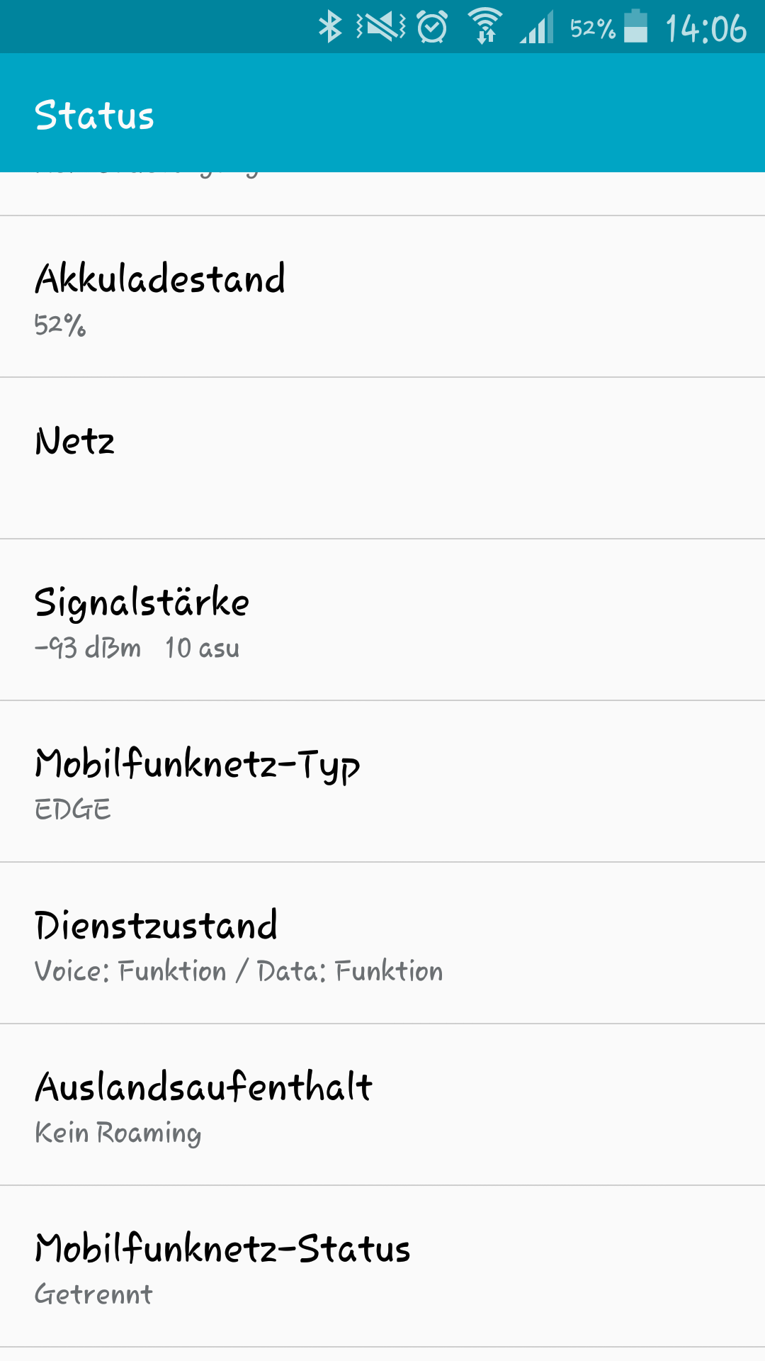

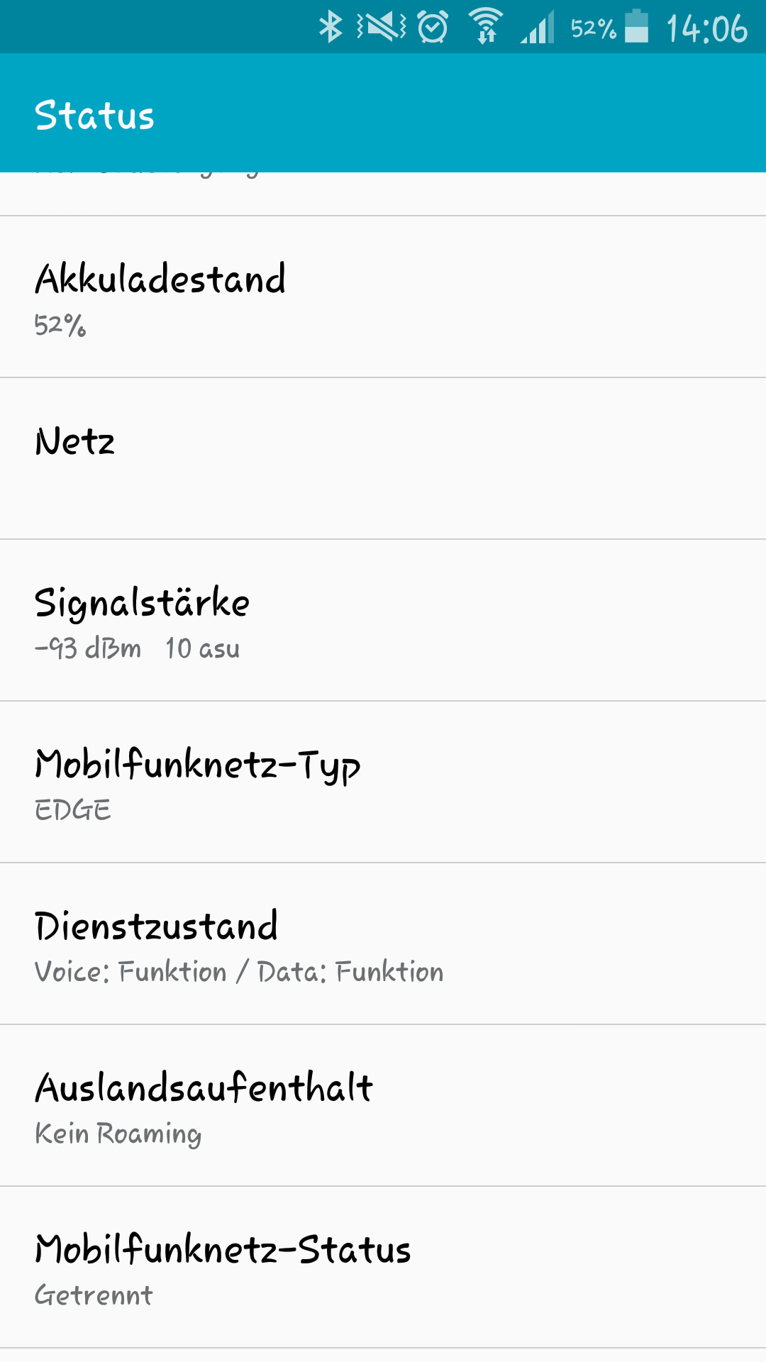

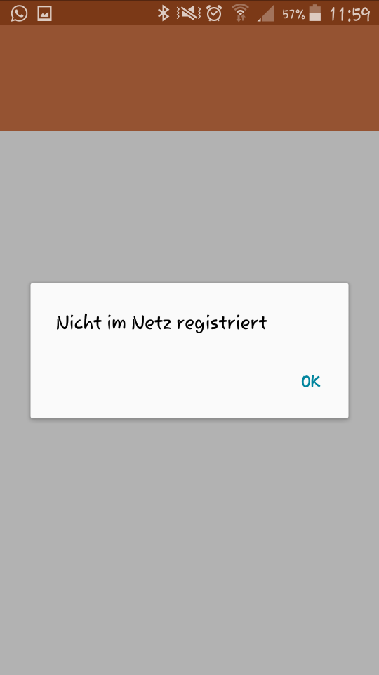

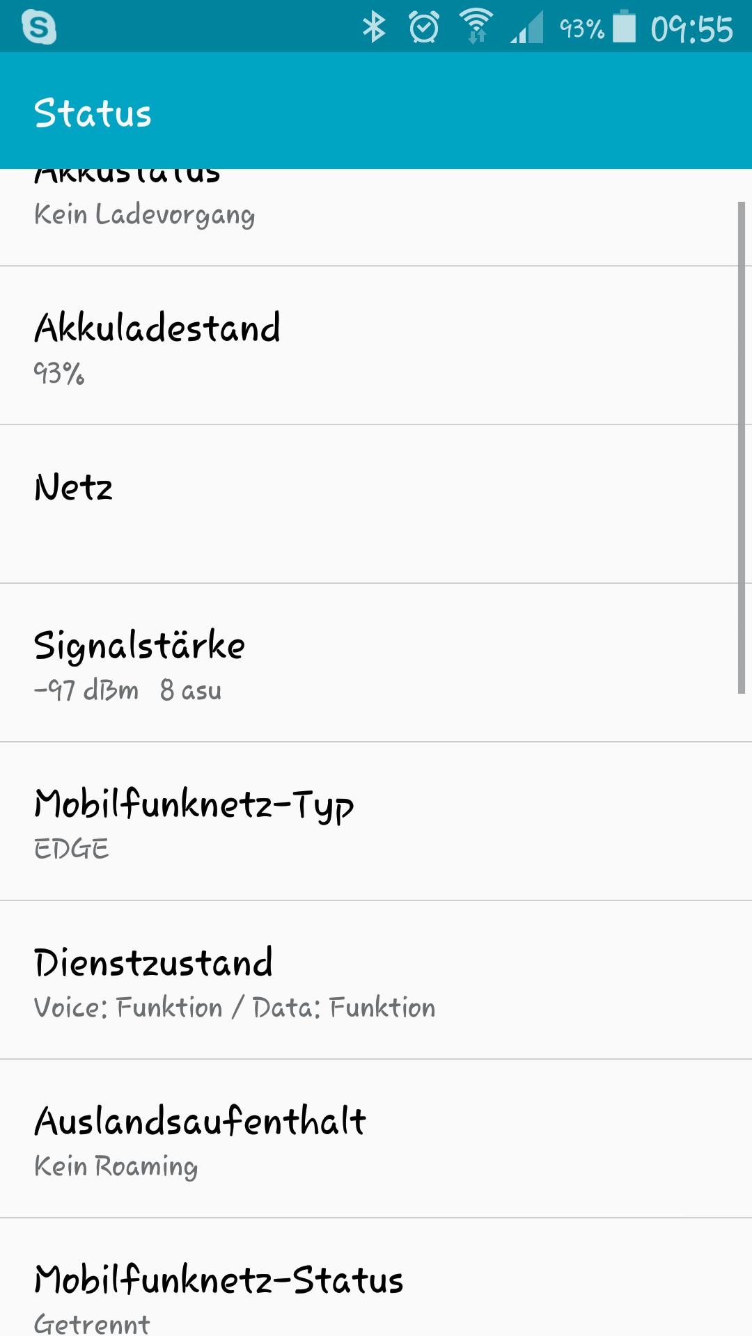

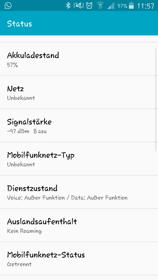

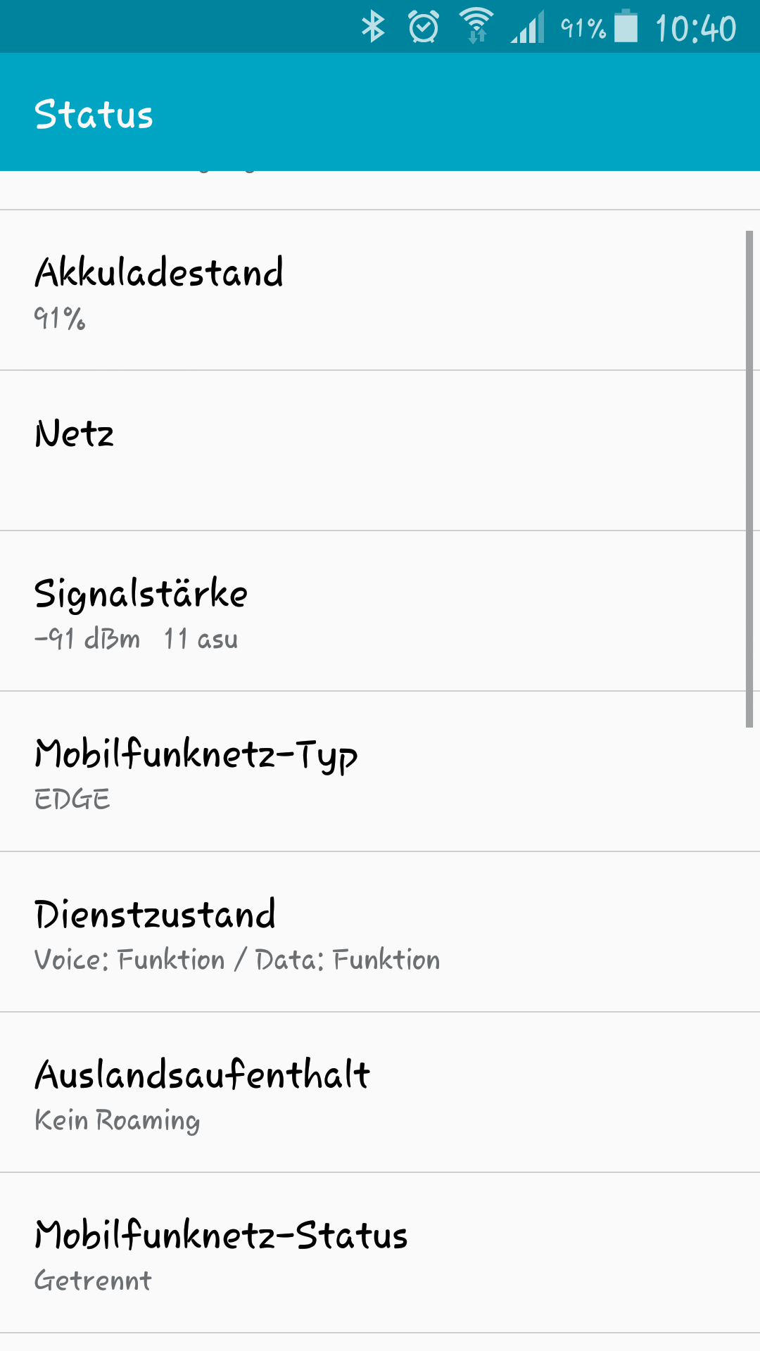

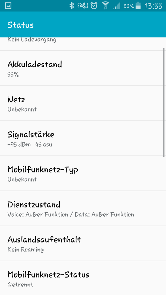

    anbei noch ein paar bilder, wo Mobilfunknetzstatus auf getrennt ist.
    grüße
    seoes

    Auf dem Screenshot sieht alles normal aus, zumal Du auch via W-Lan verbunden bist.
    Schau auch mal hier: [SAMMELTHREAD] Kein Betreiberlogo
    Nicht das Du von einer Netzlücke ausgehst, obwohl Du verbunden bist.
    Da Du offenbar Samsung hast müsstest Du eigentlich den Hinweis deiner Verbindung (auch mit W-lan) im Sperrbildschirm oben links sehen.
    Wichtig ist es auch, bei der Empfangsstärke nach dbm und asu zu gehen. Entsprechend deinem Screenshot sollte also alles in Ordnung sein.

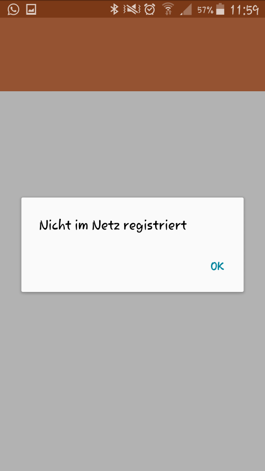

    zu Zyrous: es sieht wie du sagst alles gut aus... leider kann ich nicht telefonieren, sobald ich versuche einen anzurufen kommt der fehler "nicht im Netz registriert" und das ändert sich auch nichtmehr, bin schon wie ein bekloppter durch Haus gelaufen und auch außerhalb um eine SMS zu verschicken... ach 15min hat es mir gereicht, neustart des Handy und schwupps selbst in der letzten Ecke (Wohnzimmer, das Signal muss durchs Haus durch) ging es ohne Probleme...
