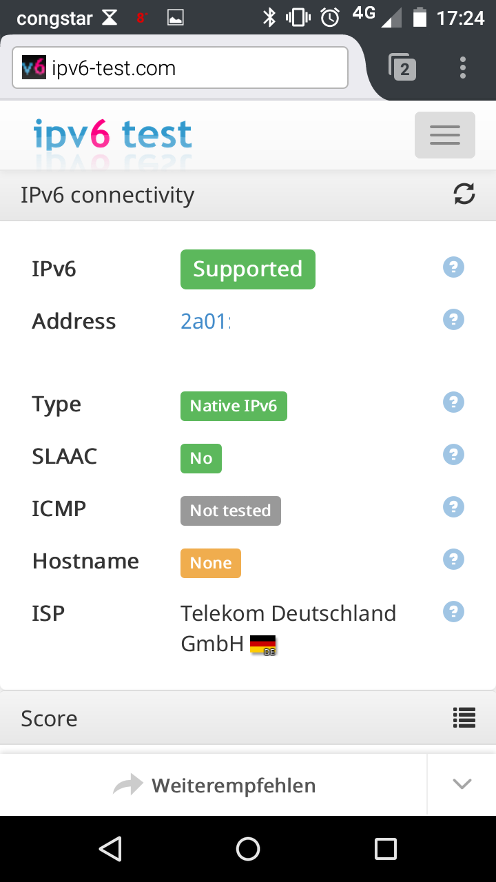

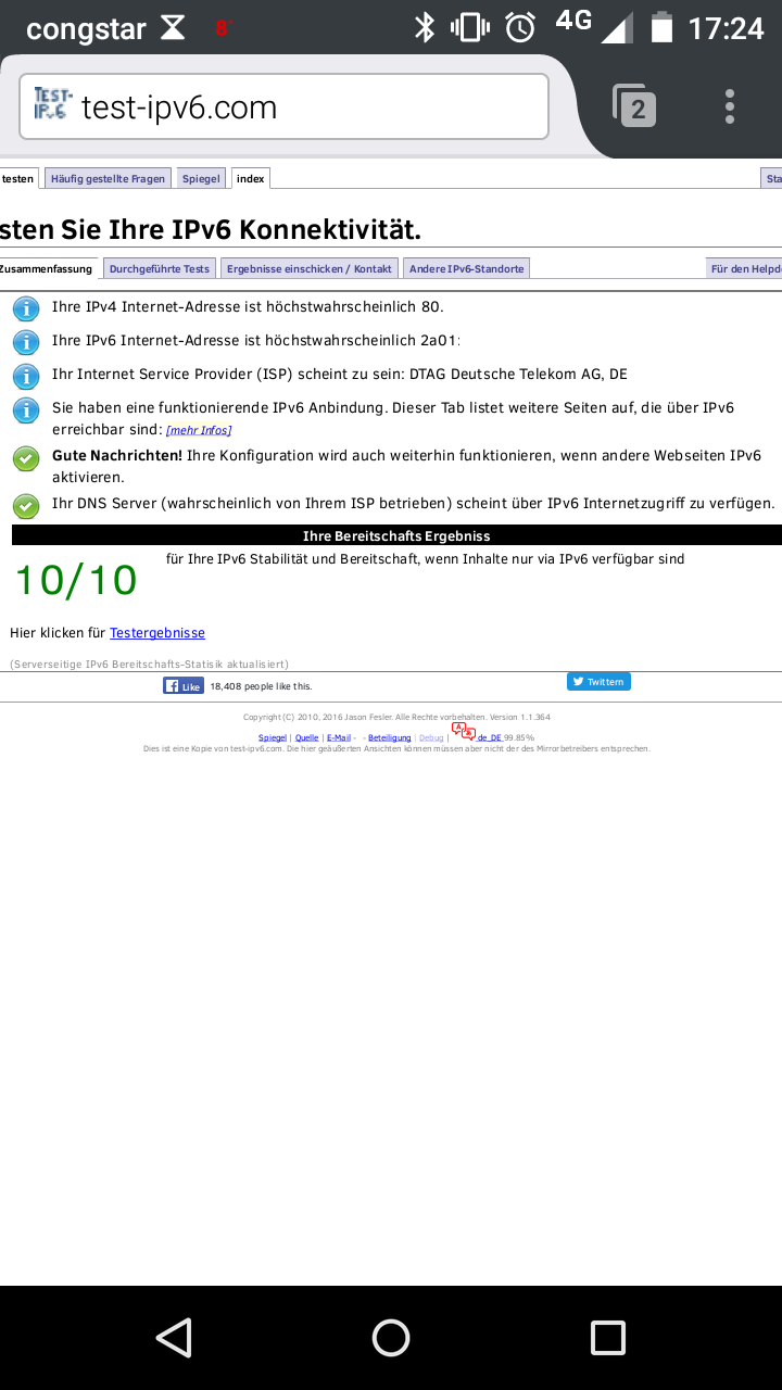

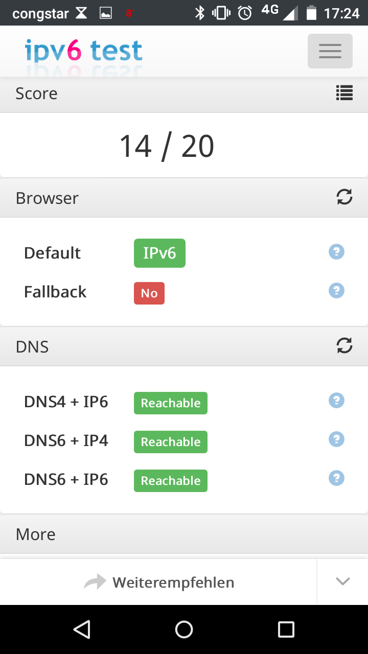

  • Habe gerade die APN-Einstellungen in meinem Handy von IPv4 auf IPv4/IPv6 geändert und dann IPv6-Testseiten aufgerufen.
    Das Ergebnis war frappierend, soweit ich das sehe, scheint IPv6 bei meinem (LTE-fähigen) Postpaidtarif zu funktionieren.
    Oder deute ich die Daten falsch?! ?(
  • Danke für den interessanten Hinweis! Könntest du ggf. einen Screenshot der entsprechenden APN-Einstellungen machen?
    Leider kann ich das im Moment nicht nachvollziehen, meinen derzeiten Informationen zufolge sollte nur eine IPv4 Adresse zugewiesen werden. Dennoch werde ich erst einmal mein vorheriges Posting überarbeiten und weitere Informationen einholen.

  • Entscheidend ist, dass Du die IPv6-Adressen nutzen kannst. Der Score bemängelt Kleinigkeiten, die auch durch die Firewall bedingt sein können.
    Abzüge beim Fallback z.B. liegen am Browser und nicht am Zugang.

    Mich wundert in deinem Screenshot irgendwie die Ansicht, dass du eine feste IPv6 Adresse hast. Das ist bei mir nicht so.
    Ich habe mich ein bisschen eingelesen und mit einer festen IPv6-Adresse solltest du auf dieser Seite mehr sehen als ich: ipv6.test-ipv6.com
    Kannst du das mal bei dir testen? WLAN ausschalten, versteht sich :P

  • Hi Masterman,
    ich habe die von dir genannte Seite aufgerufen. Das Ergebnis ist das gleiche wie beim linken Screenshot.
