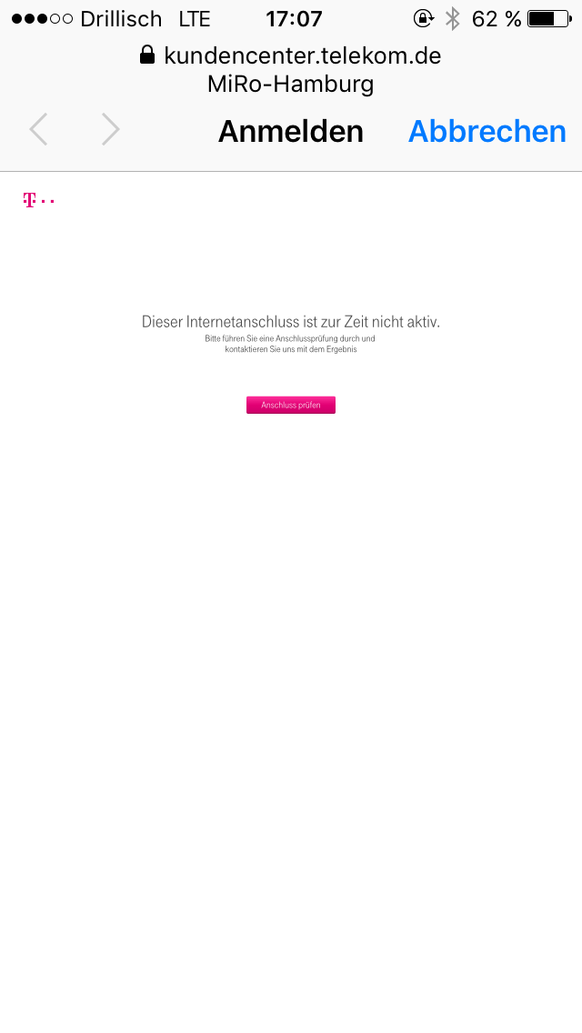

    Beim Einloggen mit dem Handy auf die Fritzbox erscheint folgende Seite:

  • congstar: Könnt ihr bitte prüfen, ob mein Account auch noch freigeschaltet ist?
    Dieser wird zum 31.1. zu Telekom portiert... Der Techniker meinte, dass vll mal meine Congstar-Zugangsdaten zurückgesetzt werden sollten, weil immer die Seite "Dieser Internetanschluss ist nicht aktiv" (siehe Screenshot erster Post/Beitrag) erscheint...
  • Hallo mike.uhrich,
    zum Zurücksetzen der Zugangsdaten müsstest du dich mal im Support Chat melden (erreichbar über die Sprechblase oben rechts auf dieser Seite).
    Die Kollegen können das dann für dich veranlassen.

  • Danke, Harry. Account-Rest angefordert und durchgeführt. Funktioniert trotzdem nicht... mal sehen, wann sich die Techniker melden (also die nächst höhere Instanz)
