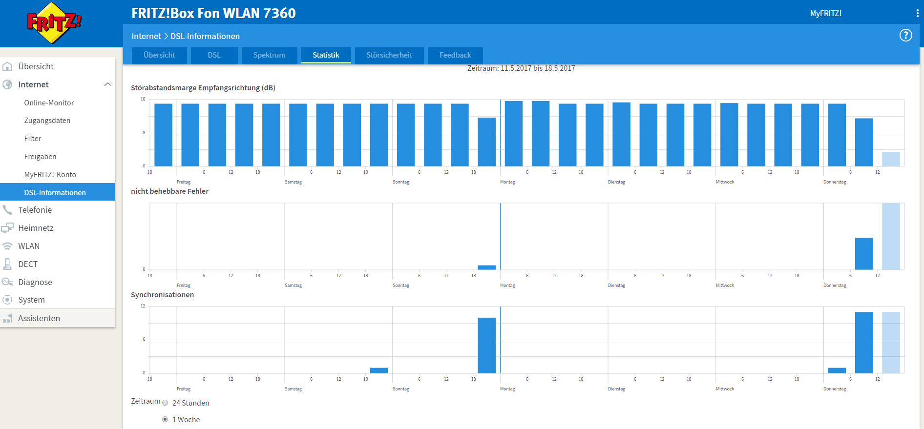

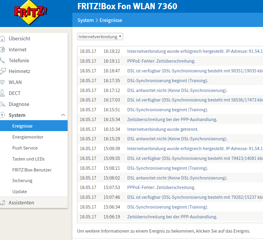

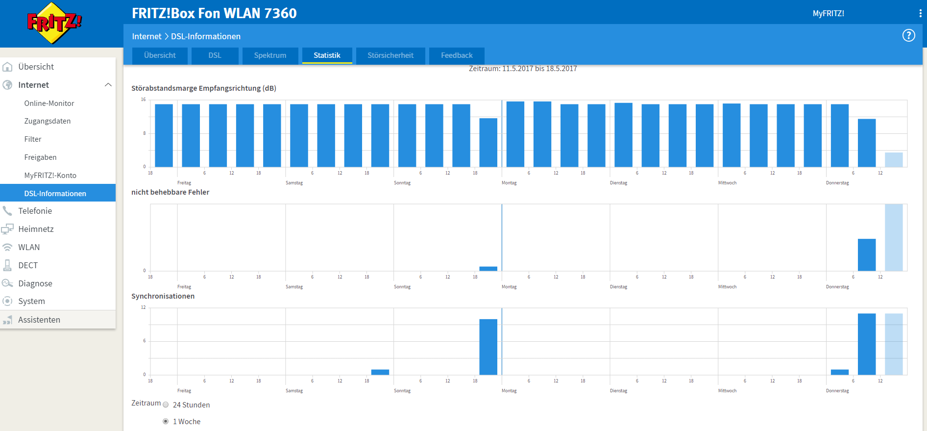

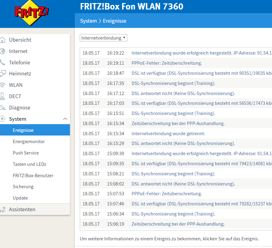

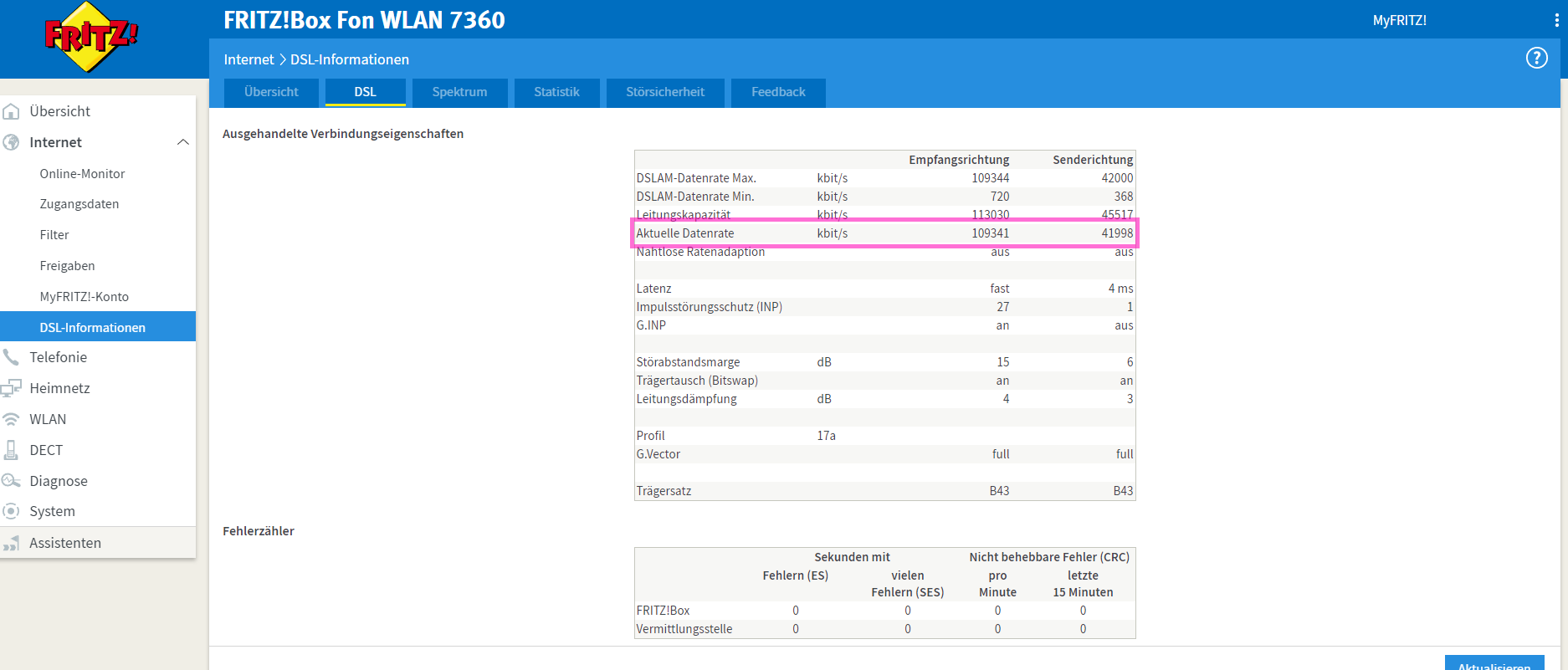

  • Screenshots von der Fritzbox.
    1a und 1b sind von VOR dem erneuten Neustart (dabei vergisst sie ja immer solche wichtigen Aufzeichnungen)

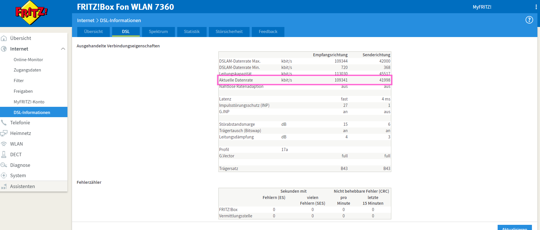

    Hab sie also nochmal neu gestartet. VORHER war sie komisch-krank mit 90/20 gesynct, JETZT wieder mit 100/40, wie es die Leitung hergibt.

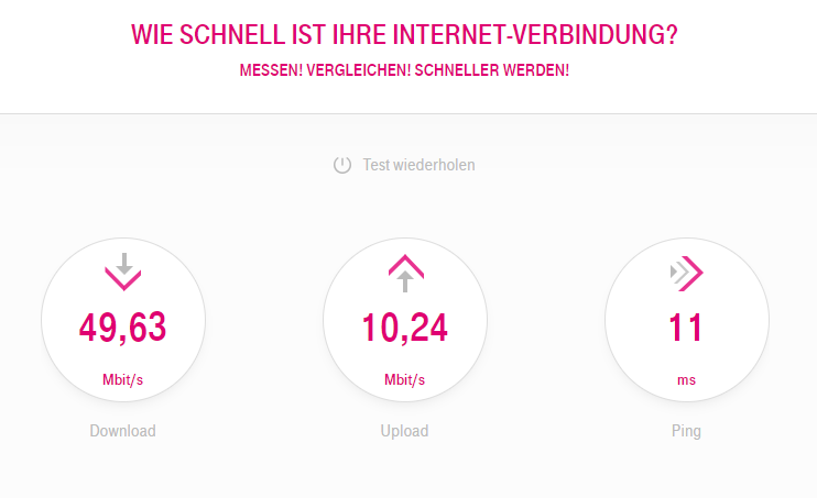

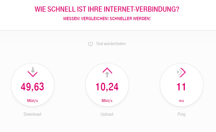

    Gebucht ist VDSL50 und genau das kommt laut http://speedtest.t-online.de/ auch an.
    Screenshot 2 und speedtest sind NACH dem Neustart.
