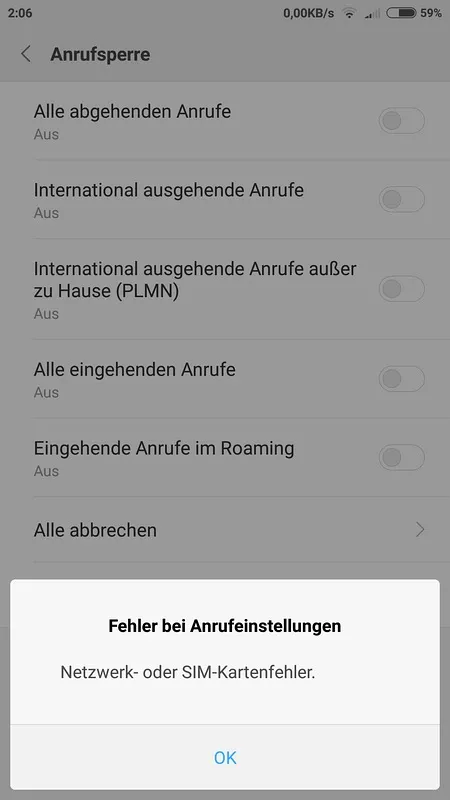

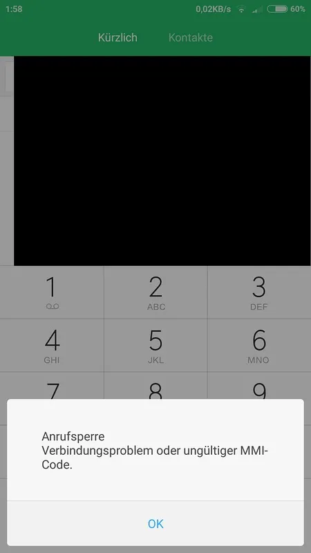

  • Blörg
    Hallo Bea,
    vielleicht ist es einfach ein Geräteproblem. Wenn ich es über die Telefonapp versuche (*331*7777# z.B. ) geht es auch nicht.
    Habe es mit 2 Geräten und 2 Rufnummern versucht.
    Fehlermeldungen wie folgt:
    Kann man eigentlich (in meinem Fall wohl nur theoretisch :( ) eigentlich auch per Telefoncode die Drittanbietersperre setzen oder geht dies immer nur über den Support?
    Hallo Blörg,
    sehr merkwürdig was du beschreibst. Ich habe den Fall einmal zur Prüfung an eine Fachabteilung weitergegeben. Sobald es neues gibt liest du es natürlich hier.
    Eine Drittanbietersperre kann nur über den Support gesetzt werden. Per GSM Code ist das nicht möglich.
    Mark
  • Hilfreichste Antwort
  • Hallo Blörg,
    leider treten die von dir beschriebenen Fehlermeldungen aktuell auch bei den Kollegen der Fachabteilung auf. Aktuell können bei uns mit diesem GSM-Code keine Anrufsperren gesetzt werden. Sorry.
    Neuigkeiten zum Thema teilen wir auf diesem Weg schnellstmöglich mit.

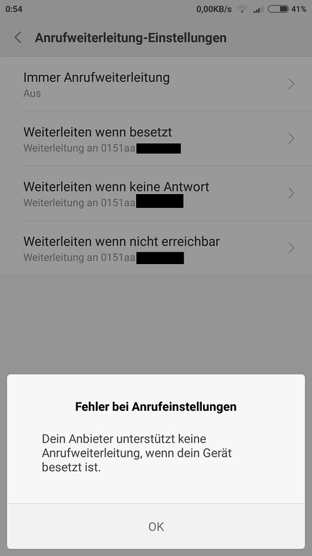

    Wenn man im Gerät "Weiterleiten wenn besetzt" (vermute mal darüber läuft euer Ansagetext?) abschalten will, bekomme ich ebenfalls eine Fehlermeldung. Das Format der voreingestellten Weiterleitung im Netz ist Vorwahl aa Rufnummer, siehe Screenshot.
    EDIT:
    CCBS kann ich zwar per GSM Code #37# abschalten und bekomme das auch bestätigt, aber es scheint nichts zu bewirken. :(
    Rufnummer 1 ruft Rufnummer 2 an. Diese drückt das Gespräch weg. Kurz darauf bekomm Rufnummer 1 einen "Anruf" von *0049Rufnummer2 und wenn man diesen "animmt", wird eben Rufnummer2 erneut angewählt.
    Wie gesagt, #37# bestätigt die Deaktivierung, es funktioniert aber nicht. Oder muss man dazu neustarten?
    EDIT2:
    *#67# meldet, wie bei Abfrage über die Telefonapp auch, das die Weiterleitung wenn besetzt gesetzt ist. Schalte ich es mit #67# aus, wird mir netzseitig die Deaktivierung bestätigt. Löschen mit ##67# das Gleiche. Bei erneuter Abfrage über *#67# ist ist es allerdings weiterhin an ... -_-
    Neustart bringt nichts.

    Aber davon abgesehen, funktioniert ja allen Anschein nach kein einziger Code, wie er soll. Nehmen wir die von euch netzseitig immer gesetzte Rufumleitung wenn besetzt.
    • *#67# meldet die Rufumleitung wenn besetzt auf *Vorwahl*aa*Rufnummer*
    • #67# meldet korrekt "Rufweiterleitung: Dienst wurde deaktiviert"
    Es wird aber nicht deaktiviert und bei erneuter Abfrage (egal ob über die Telefonapp oder per *#67#) wird einem auch die immer noch aktive Rufumleitung gemeldet.
    Gleiches auch bei CCBS und co. Es geht einfach kein von mir getesteter GSM Code, weil er netzseitig (trotz Bestätigung!) nicht umgesetzt wird. :wacko:
    Über die Telefonapp geht sogar noch weniger - da hagelt es schon im Vorfeld Fehlermeldungen.
    Ist das von euch wirklich so gewollt und beabsichtigt?!
