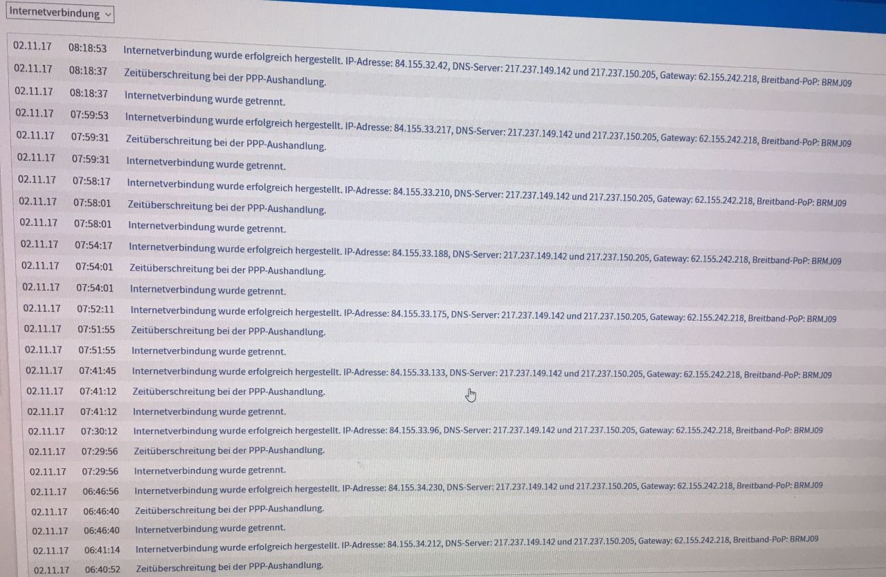

    ich habe das Prolem gestern schon im Chat geschildert, bisher kam allerdings noch keine Rückmeldung. Außerdem habe ich hier noch screenshots angehängt um das Problem zu beschreiben.

    alle x Minuten gibt es PPP timeouts

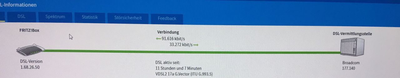

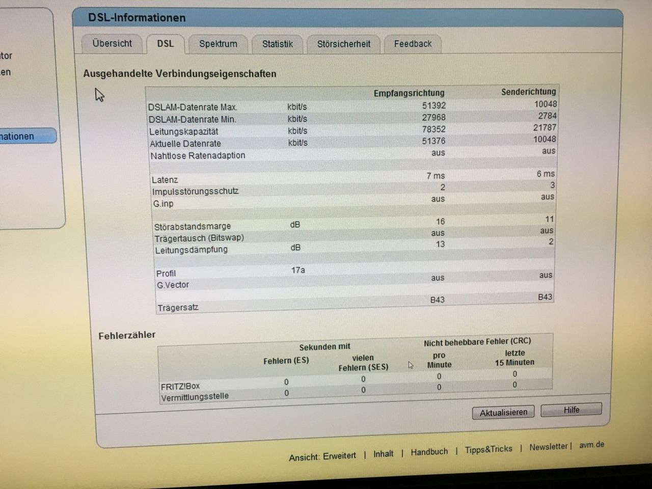

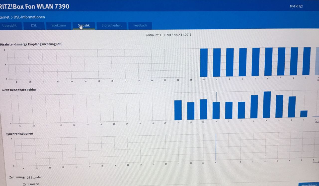

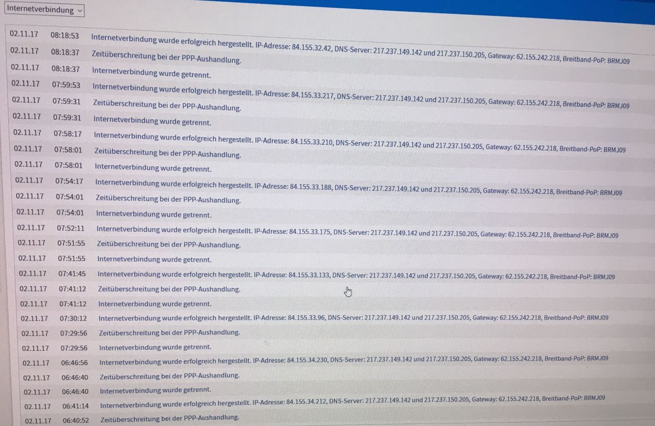

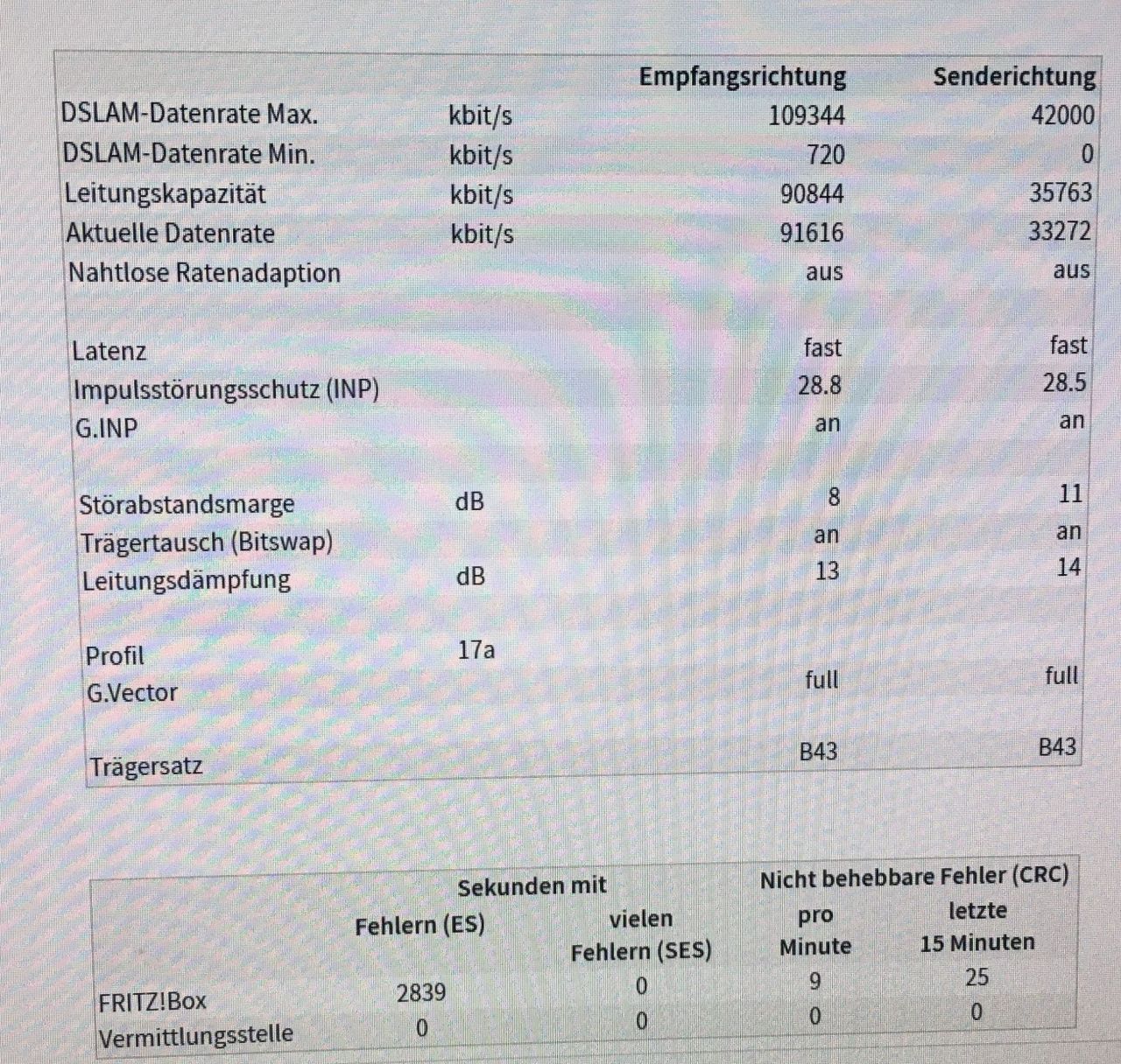

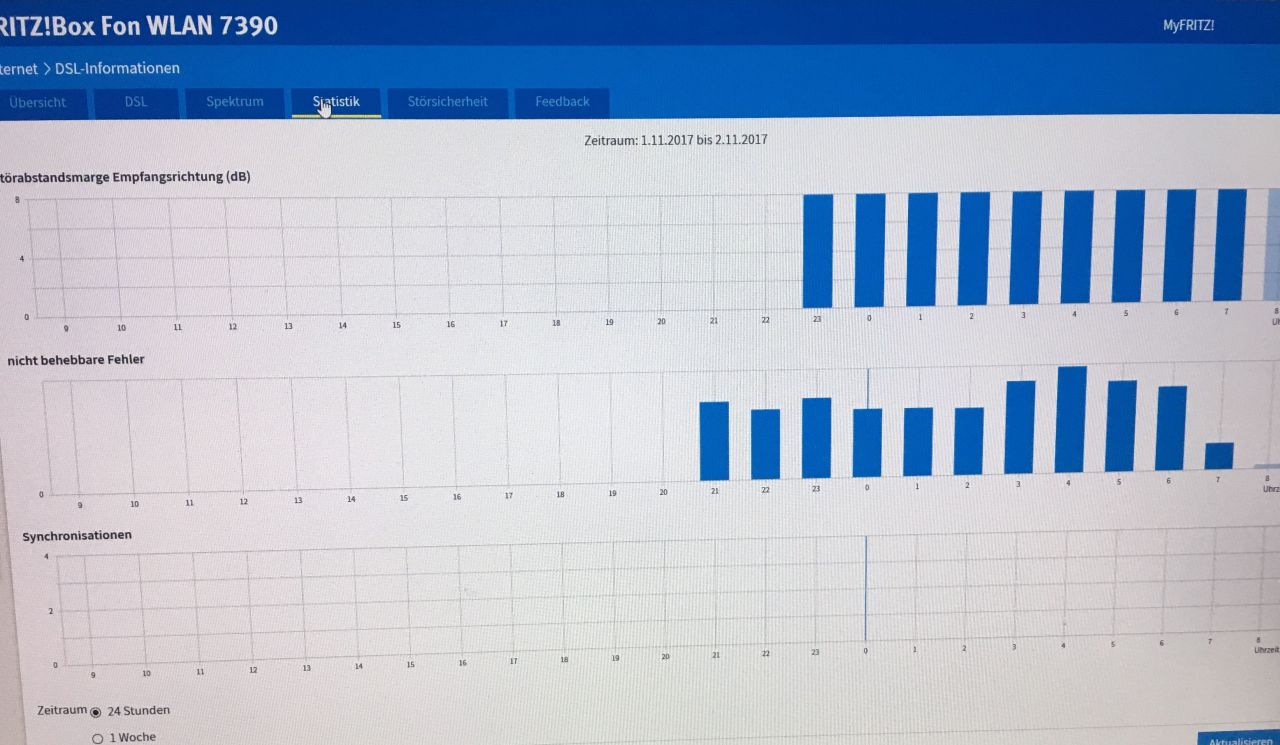

    Momentan ist die Bandbreite ungefähr bei 5Mbit download statt bei 50Mbit. Ich habe schon ähnliche Posts hier gesehen, wo auch das Vectoring aktiviert wurde was zu einem ähnlichem Problem geführt hat. Auch das Telefon hat teilweise schlechte Sprachqualität. Dazu kann man in der Fritzbox regelmäßige PPP timeouts sehen und CRC Fehler.

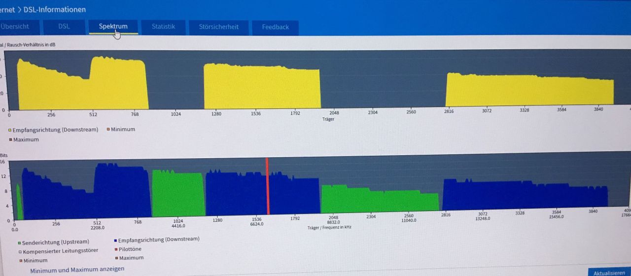

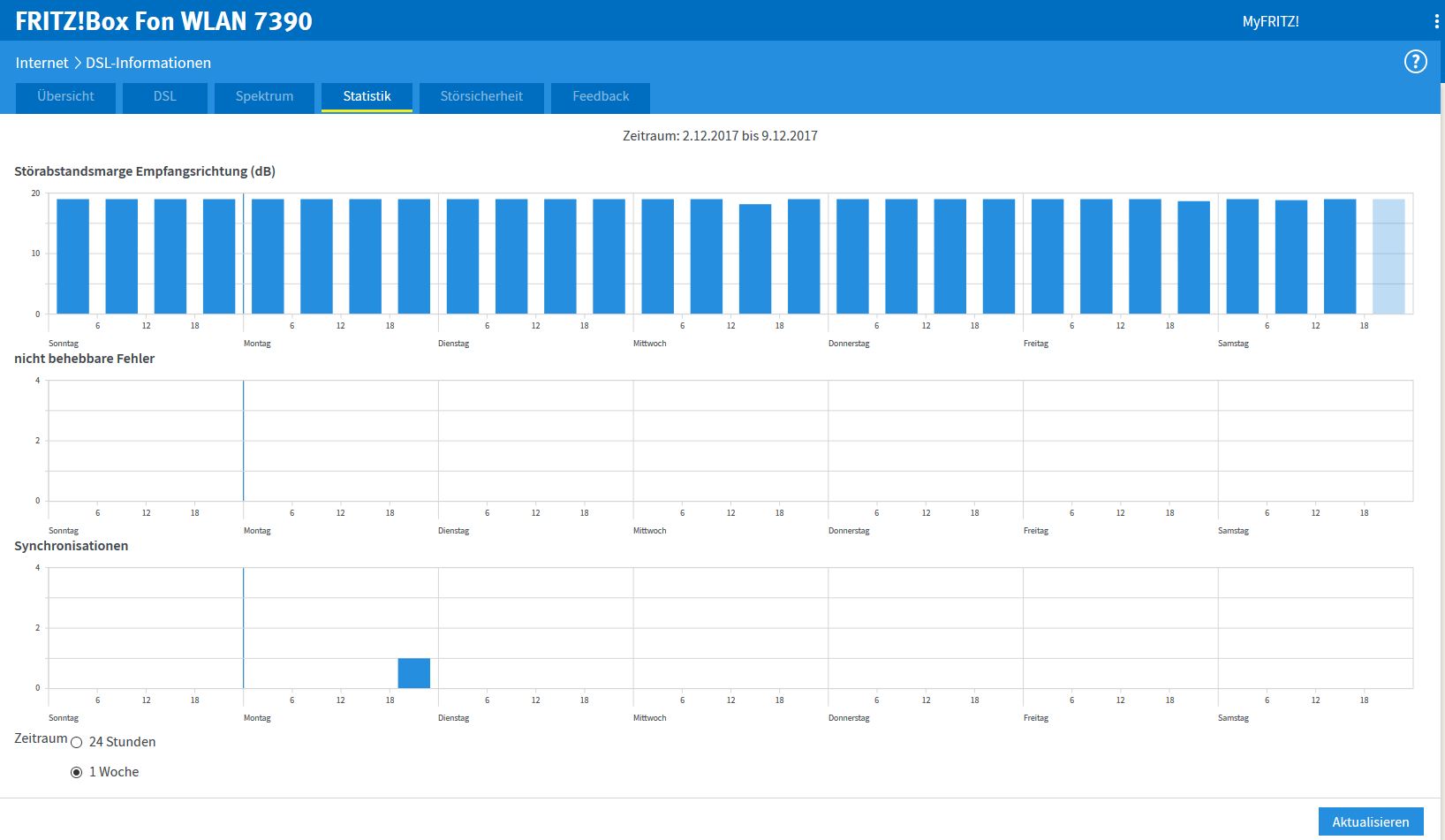

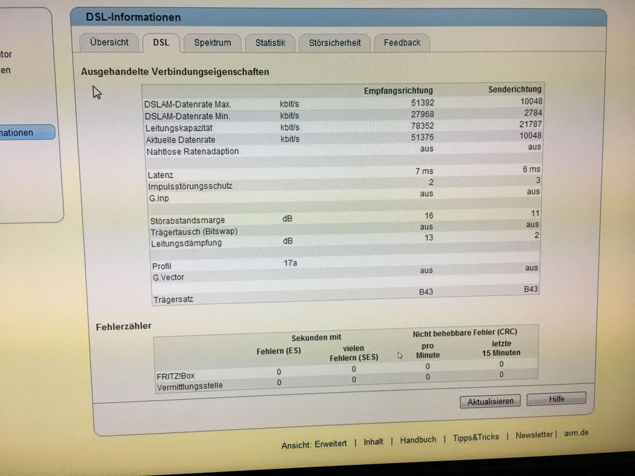

    Der erste screenshot zeigt die Daten noch ohne aktiviertes Vectoring, da gab es auch noch keine Probleme.

    Deine Störungsmeldung liegt der Fachabteilung vor, welcher nun auch ein entsprechender Hinweis zu den hier im Forum netterweise mitgeschickten Bildschirmfotos deiner Ereignismeldungen aus dem Router enthält.

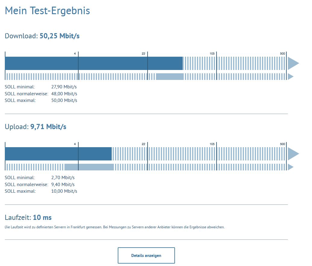

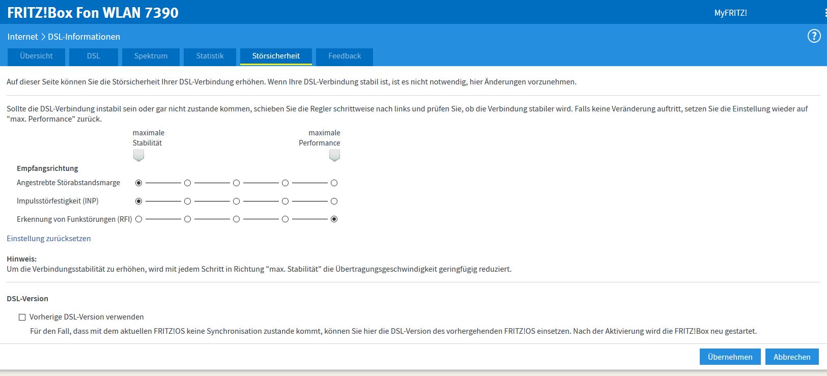

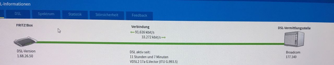

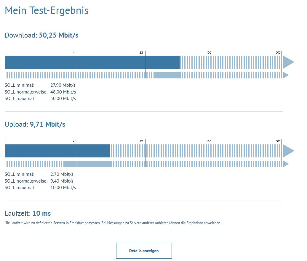

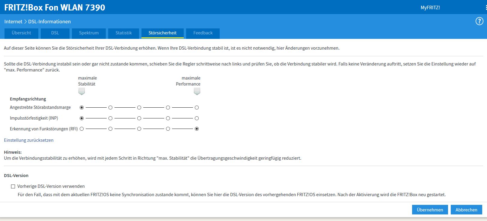

  • Hallo Gerrit, iIch denke ich habe zumindest eine Zwischenlösung gefunden:
    Ich habe die Störabstandsmarge und die Impulsstörfestigkeit auf Maximale Stabilität gestellt, und jetzt ist die Bandbreite ok, siehe screenshot.
    Auch Fehler treten bisher nicht mehr auf und die Pingzeit ist besser. Der RFI Faktor scheint irrelevant. Nur bei maximalem Störabstand,INP habe ich dieses Ergebnis, alle anderen Werte ergaben eine schlechtere Bandbreite.
    Trotzdem wäre es gut, wenn es nochmal überprüft wird, warum die Signalqualität plötzlich so schlecht geworden ist? Durch die Einstellung ist die maximale Bandbreite von 90 auf 80MBit gesunken, aber ich habe ja eh nur maximal 50MBit, das sollte egal sein.

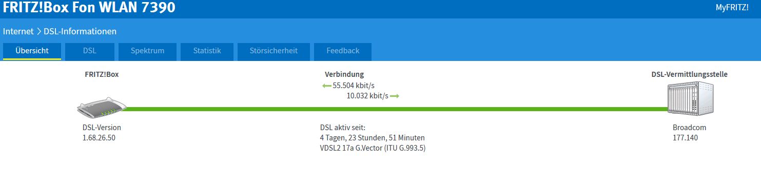

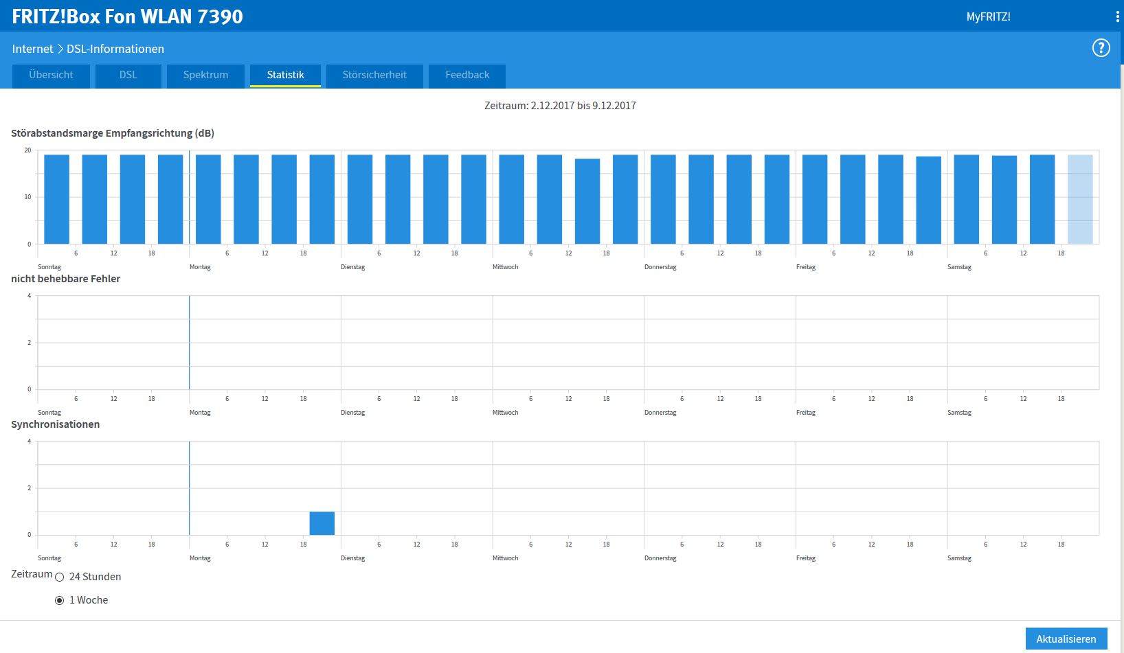

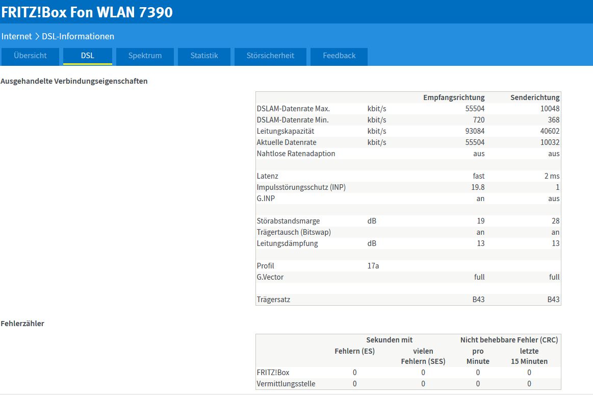

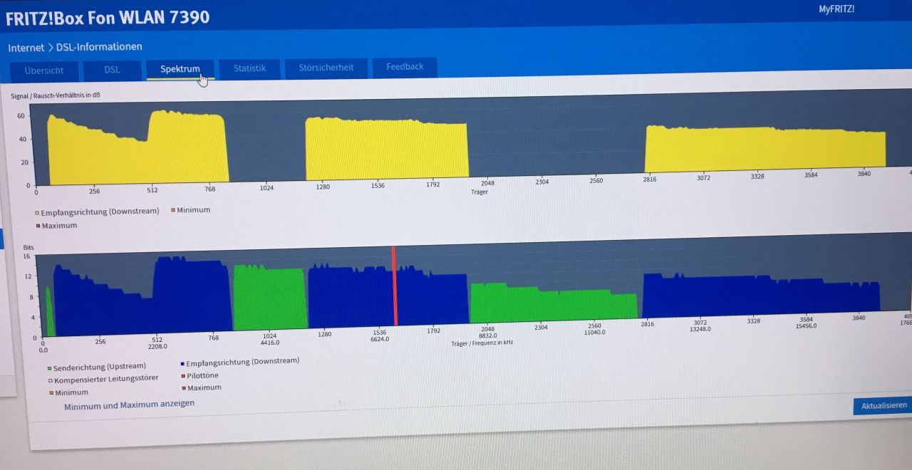

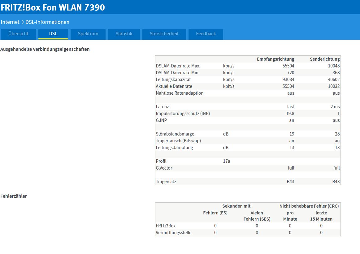

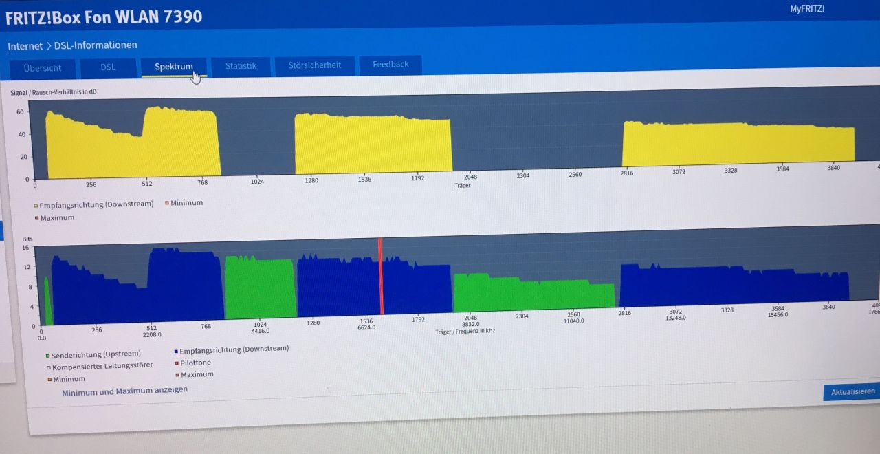

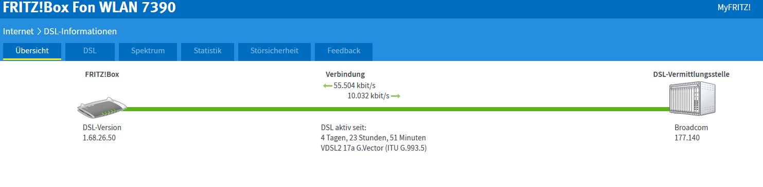

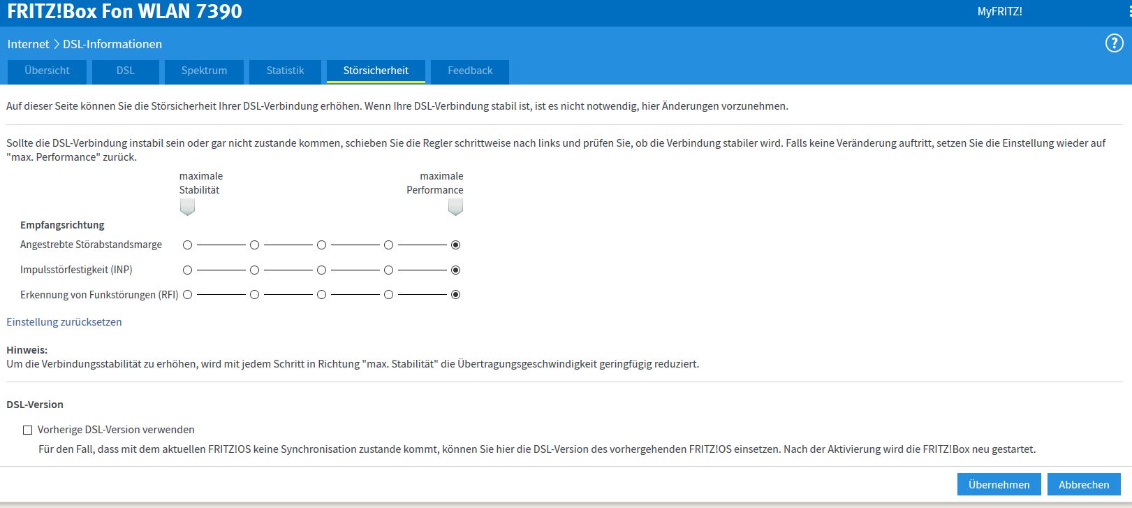

  • Inzwischen hat sich bei mir etwas geändert. Die maximale DSLAM Datenrate zeigt jetzt plötzlich nur noch 55/10 Mbit, immer noch mit Vectoring.
    Ich konnte wieder alles auf maximale Performance stellen und es treten keine Fehler mehr auf. Würde mich natürlich interessieren wer das was geändert hat, eber egal, es läuft alles wieder perfekt, seht auch die Screenshots.
    D.h. eine 7490 muss man deswegen (vectoring an der DSLAM) nicht kaufen. Vermutlich gibt es in der DSLAM eine Einstellung für die maximale Datenrate? Vielleicht hilft die Info ja jemandem ;)
