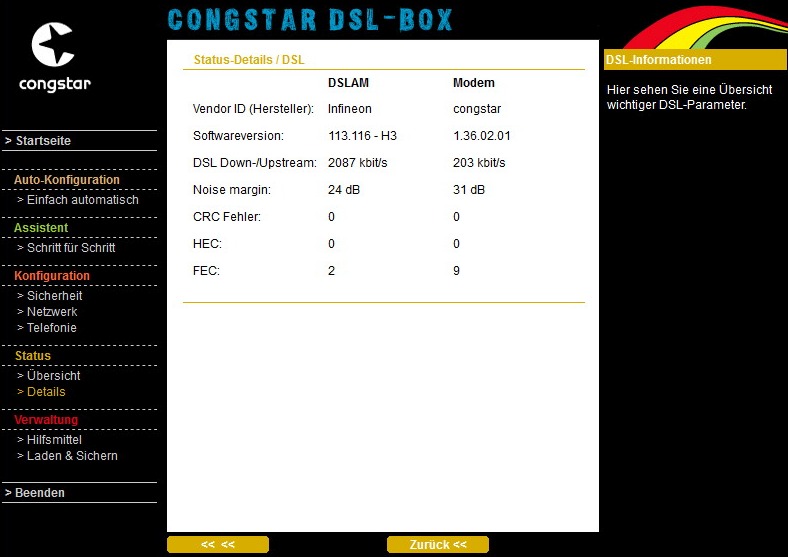

    Den RouterLog und Status-Details-DSL habe ich angehängt.

    Vielleicht könnt ihr aus dem Log etwas erkennen.

    Leider finde ich dort zwar die Bedienungsanleitung/Schnellstarteranleitungen der Congstar-DSL-Box, aber keinen Hinweis auf die aktuelle Firmwareversion bzw. einen Downloadlink.
    Die Kollegen der DSL Abteilung sehen ja den Screenshot oben und würden mich vermutlich daraufhin ansprechen.
